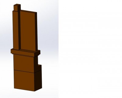

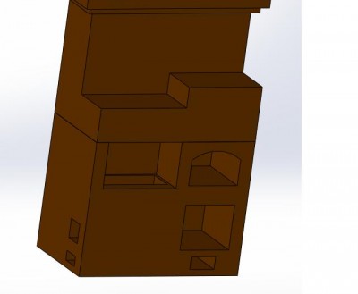

СообщениеДобавлено: Пт 16 Март 2012, 17:17 Ответить с цитатойВернуться к началу
Андрей Д писал(а):
...Теряется прочность Т образной связки стен, три срены остаются без центральной опоры, на втором этаже в этом месте планируется межкомнатная дверь.
Вот такая схема позволит обойти потолочные балки ещё на первом этаже, а обогревать одним топливником оба этажа. Время топки увеличится не более чем на 30 % за счёт разницы в массиве щитка и камино-печи.
ТОпливник должен Sad соответствовать печи!!! bog
УСПЕХОВ!!!

Андрей Д

СообщениеДобавлено: Пт 16 Март 2012, 18:24 Ответить с цитатойВернуться к началу
Вот такая схема позволит обойти потолочные балки ещё на первом этаже, а обогревать одним топливником оба этажа. Время топки увеличится не более чем на 30 % за счёт разницы в массиве щитка и камино-печи. ТОпливник должен Sad соответствовать печи!!! bog
УСПЕХОВ!!!
Спасибо!
На рисунке видно что топка поднята от уровня пола, это случайно, либо именно для данной конструкции?

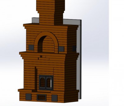

СообщениеДобавлено: Пт 16 Март 2012, 18:58 Ответить с цитатойВернуться к началу
гдето вот так...
