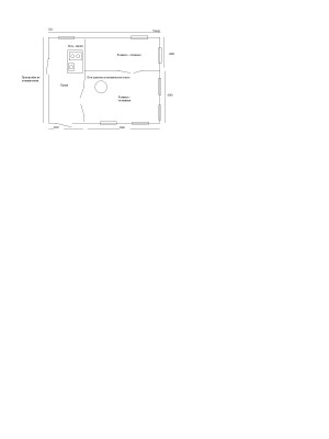

Доброе время суток! Чтоб не плодить тем, присоединюсь. Нужен квалифицированный печник. Необходимо установить 2 печки, кирпич (кухня 3х5м, комната 5х5м, потолки 2,1м) под замену существующих в деревенский дом НЕ для ПМЖ Псковской обл. (4 км от Заполье, рядом с границей Ленинградской и Псковской обл.), естественно с гарантией. С типом печек я определился. Предложения и телефон в личку.Спасибо. Константин.
Gorin1
Зарегистрирован: Вт 6 Апрель 2010, 19:51
Сообщения: 8
СообщениеДобавлено: Пн 12 Март 2012, 11:58 Ответить с цитатойВернуться к началу
Существующие печки стоят на деревянном полу. Кухонная печь дала трещину по распушке. Комнатная из шамота и тоже требует внутреннего ремонта. Прошу извинения за не компактность приложения.

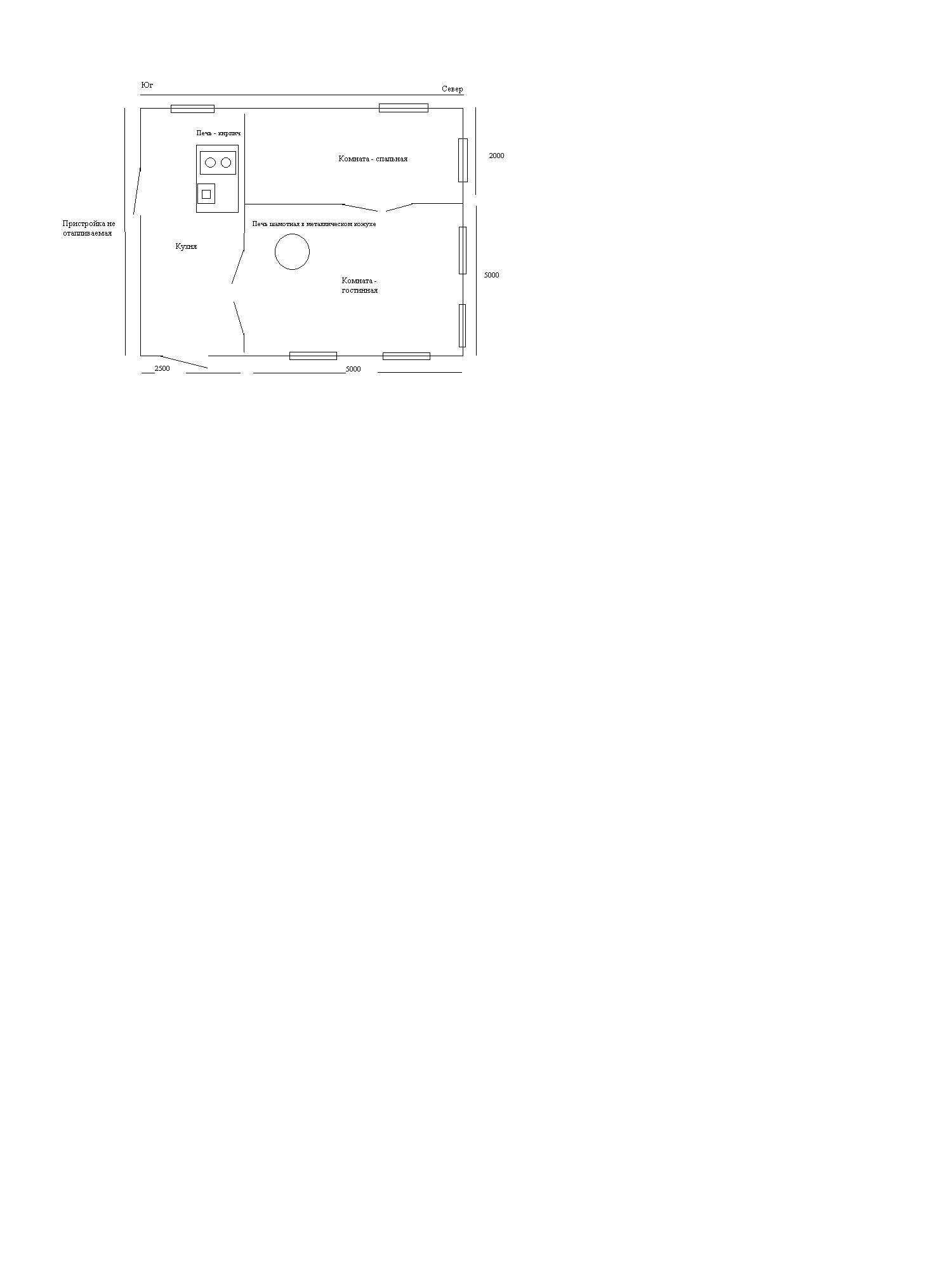

Так переделывать или ремонтировать? Шведку на кухне новую на том же месте.Лопнуло по распушке из-за проседания дома или фундамент просел,что маловероятно. В комнате поставить нормальную печь или каминопечь но спиной в спальню

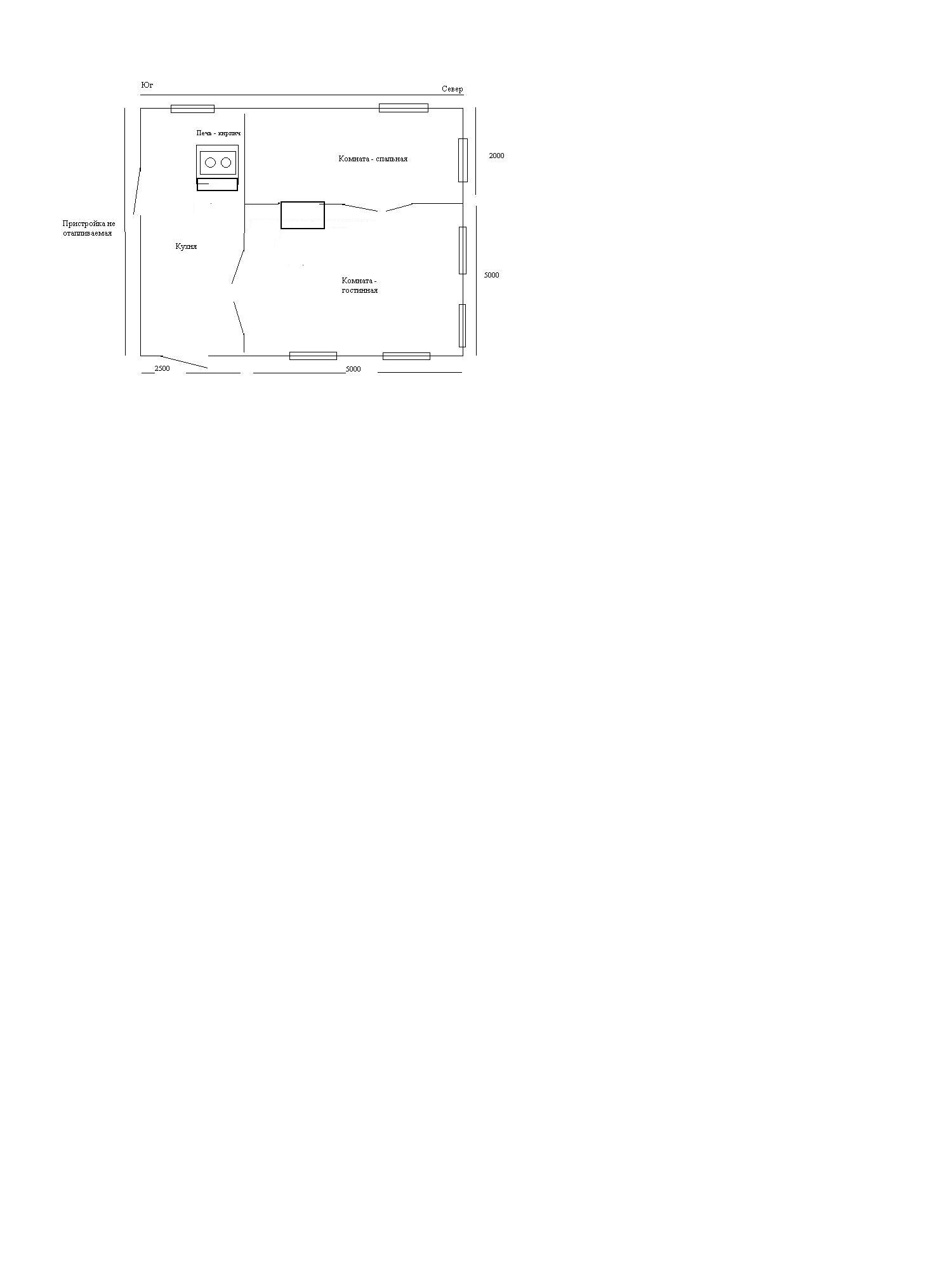

Есть задумка, что в кухню лучше поставить новую (за ремонт тоже денег берут) 3,5 на 4,5 кирпича с открытым настилом и развернуть её спиной к стенке между кухней и комнатой-гостиной. В комнате тоже поставить компактную печь 3х3 кирпича, а можно и камино-печь, но закрытого типа, если это не сильно отличается по стоимости стандартной печи. Еще один нюанс, почему надо менять печи. На чердаке 2 борова выложенных на деревянные основания, что НЕ пожаробезопасно (узнал из вашего форума). А я за все время посещения дома за 5-6 лет не чистил их.

.А про спальню забыли? на кухне можно и на старом фундаменте а в комнате сделать фундамент обогреть и спаленку ТОЖЕ. Каминопечь из кирпича справится и конечно она больше чем 3/3 Конечно трубы придется отдельные делать

Печь на кухне (работает удовлетовительно, с повреждениями) тоже стоит (как и в комнате) на деревянном полу, но при такой нагрузке (2т минимум), пол (60см) спрвляется. Года 3 назад кухня была поднята из бутового фундамента на ленточный. Спальня используется в летнее время, когда приезжают родственики на лето, понятно, что такого зимнего отопления дом не требует. Всем отвечающим огромное спасибо. Smile
