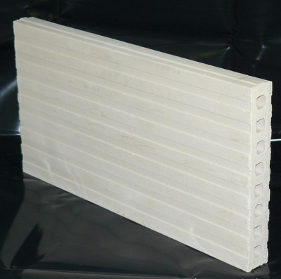

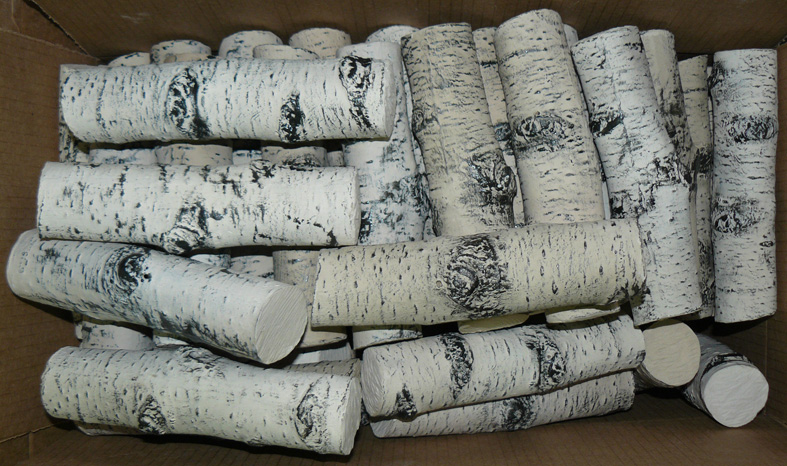

Добрый день, уважаемые форумчане и мастера печного дела.
Хочу попросить содействия в нахождении контактов и налаживании связей для расспространения таких вещей :
1. Дрова декоративные из керамики.
2. Шамотные плиты для облицовки каминов и печей.
3. Также есть шамот для облицовки каминов и печей более 1000 наименований (тяги, фризы, плитка, валики, полки..).
20 лет на рынке...
Произведено нами в Санкт-Петербурге (без посредников) хотим оценить перспективы, и будем рады любой помощи по продвижению, выслушаем предложения и замечания. Производство отлаженно.
www.obras.ru
info@obras.ru (можно мне написать на почту для Евгения Сергеевича)
фото не все... если интересно вышлю еще...
Спасибо заранее за проявленный интерес !
Поленья( несколько видов есть)

Андрей Алексеевич.
Спасибо что обратили внимание. В Москве есть диллер по интерьерному и экстерьерному шамоту - на фрунзенской наб. - а так ищем новые сферы сбыта, плиты и поленья новые направления... Можем рассмотреть и шамот шпунтованный, но есть вопросы по размерам ( плиты в основании ровные - размер приемлем, а вот радиальные большие по высоте 450 проблематично- размер большой возможна поводка, может конструктивно разбить на 2 элемента ? А так при наличии спроса готовы взяться за изготовление) К сожалению нас (производителей) остается уже на 1 руке фрезеровщика по пальцам пересчитать можно ))

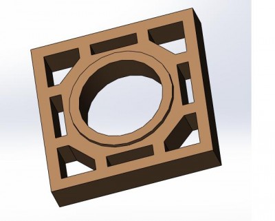

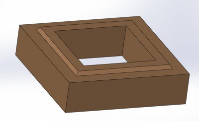

Давайте вместе подумаем вот про подобный:
- назначение: футеровка первого яруса-колпака, дымоходов под воздействием прямого пламени..., возможно для кладки труб!
размеры: ШхДхВхТст. - 230х230х115х30-40 (варианты)
Здесь же и самое компетентное обсуждение!!!
Подобные изделия, кмк, были бы востребованы при цене на уровне, или чуточку ниже, чем 45 рублей.
Желательна п/э упаковка поддонов... Confused

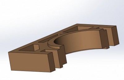

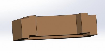

Можно рассмотреть вот еще подобные изделия высотой 60-80 мм для дымовых труб D от 180 до 250 мм.
кмк, розничная стоимость приемлемая до 100 рублей.
УСПЕХОВ!!!
Возможно ли сбросить прайс с КАРТИНКАМИ для общения с заказчиками.

Андрей Алексеевич.
Есть 2 Вопроса по Вашему предложению 45 и 100 рублей Shocked (в этих суммах 0 не пропущен ?) При цене на шамотный кирпич 40 рублей, где всё просто формованием. Такие изделия экструдером выгонять а потом дорабатывать - сплошная ручная работа (по поводу фазок верх/низ). За электричество в нашей стране сумма больше набежит на 1 изделие (( Какие объёмы ?
Сами понимаете при 10 штуках легче дообработать вручную, но там цена от 1000 руб. А при больших объёмах, наладка оборудования, фильеры, формы...тоже затратная часть на первых порах ...
