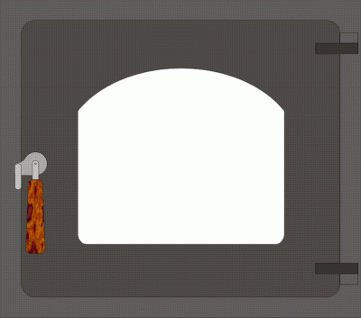

Доброго времени суток. Хочется красивую дверцу, SVT цены кусаются, МЕТА тоже не дёшево, да и не в Украине. Посему хочу сварить-склепать её сам. Со стеклом. Стекло нашёл в Одессе, сталь тройка(на вопрос о жаростойкой были большие глаза), местная, толщина 5мм. Размер самой дверцы 300х260, посадочные рамки пока не проектировал. За стеклом хочу декоративную рамку из нерж.проволоки 4мм.
Вопросы: 1.поперечная рамка из полосы нужна для жёсткости?
2. Из какого уголка рамку(которая крепится к печи) делать(толщина металла)?
3. Ручку из дерева делать можно?(в смысле выгорания от излучения)
4. Имеет ли смысл делать двойное стекло: внутри керамическое, снаружи от газовой духовки
Примерный эскиз прилагаю
Критика приветствуется, только аргументированая.

СообщениеДобавлено: Пт 17 Декабрь 2010, 19:56 Ответить с цитатойВернуться к началу
С метала делать топочную дверь будет коробить от нагрева, лучше чугун, а стекло нужно жаропрочное.

СообщениеДобавлено: Пт 17 Декабрь 2010, 20:43 Ответить с цитатойВернуться к началу
Это из опыта? Что, пятёрку покоробит? С рёбрами жесткости? А какой толщины сталючные дверцы Мета делает? Не коробит, вроде, во всяком случае их здесь хвалили.
А насчёт стекла см. вопрос 4.
Ну а если чугунной дверце прилепить стекло, её не покоробит? Монолита то уже не будет...
Всё-таки надеюсь на сталь. Забыл написать, остальную площадь, кроме стекла задумано заэкранировать нержавейкой, да и узор несколько поможет в этом плане. Просто со сталью я могу сделать почти всё, что хочу, а чугуний только на заводе.

СообщениеДобавлено: Пт 17 Декабрь 2010, 21:56 Ответить с цитатойВернуться к началу
вот и я хотел спросить - а не круто 5 мм на дверцу?
Мета реально гнет из полуторки. Можно так же попробовать, наверняка есть в продаже уголки штамповка, в край у меня на даче от старой ракушки валяются Smile

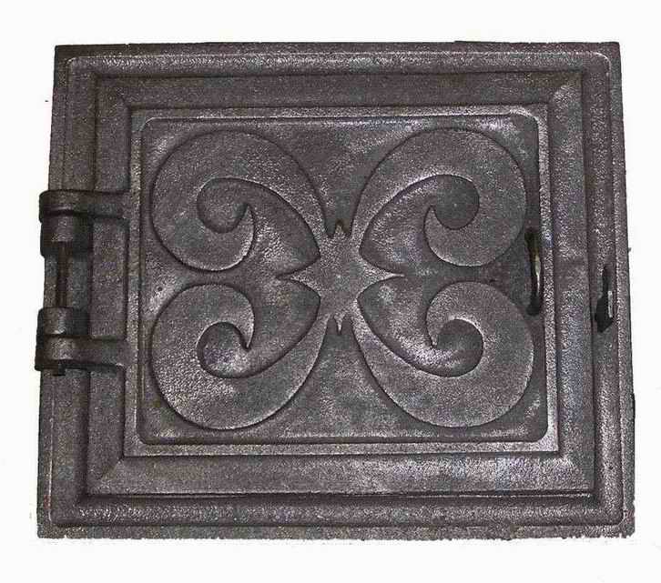

СообщениеДобавлено: Вт 21 Декабрь 2010, 13:33 Ответить с цитатойВернуться к началу
Купил топочную дверцу отечественную, с довольно большими зазорами в закрытом состоянии, ессно(сейчас их лить разучились, совковые были качественнее). Как её герметизировать? Кто-то тут на форуме упоминал, что это описано на сайте Кузнецова, но сколько искал, не нашёл, даже закачал сайт полностью, кроме форума.
Посоветуйте или дайте ссылку или название статьи на сайте.
Рассматривал герметизацию в чугунном камине, в общем можно сделать так же, но сумлеваюсь в долговечности керамошнура(во всяком случае в этом камине уже волокна торчали, довольно много, камин стоит ок. 16000 рублей)

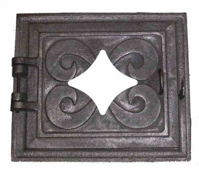

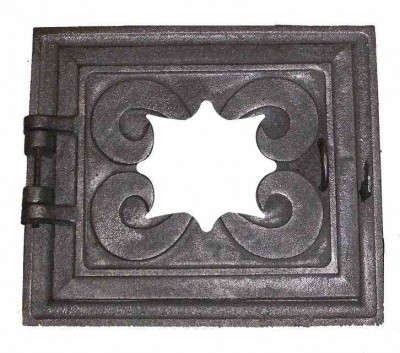

СообщениеДобавлено: Чт 23 Декабрь 2010, 00:06 Ответить с цитатойВернуться к началу

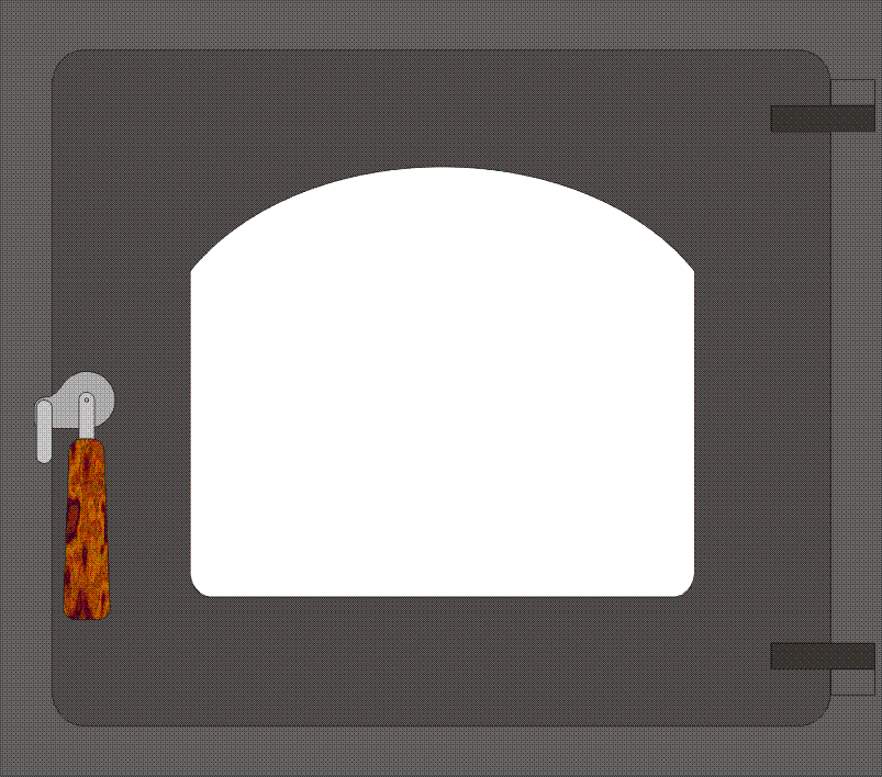

Прочитал. окончательно убедился, что литьё сейчас ни в дугу.
Вот эта дверца
неспешно строю печь Кунецова для себя
Это я такое окно хочу сделать
 Размер файла:  75.2 КБ
 Просмотров:  1381 раз(а)

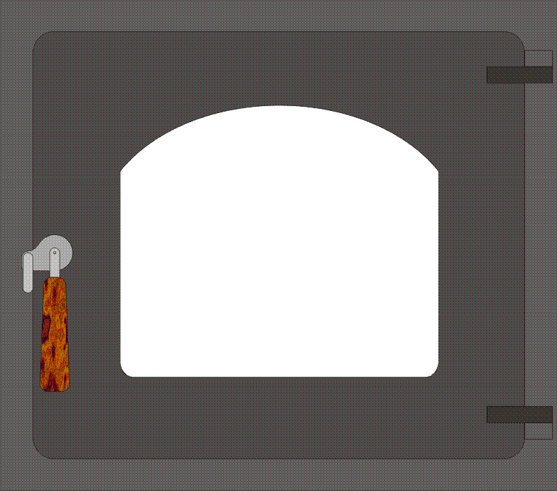

или вот такое
 Размер файла:  72.73 КБ
 Просмотров:  995 раз(а)
а так она сейчас выглядит
 Размер файла:  62.27 КБ
 Просмотров:  1212 раз(а)

СообщениеДобавлено: Чт 23 Декабрь 2010, 00:35 Ответить с цитатойВернуться к началу
Так вот, если сделать окно такой формы, будет чугуний жить долго и счастливо? Такой же формы собираюсь сделать дырку в экране изнутри, может им же и стекло крепить буду, не придумал ещё.
Может рамку приварю, есть электроды по чугуну, никто не сталкивался, как такой шов ведёт себя при нагреве? (дуга и крючёк, кстати, приварены) Я пробовал приварить стальную трубку к чугунной плите, руками не отровал, только молотком отбилась, довольно несильным ударом(цифры сказать не могу Very Happy ). При этом оторвалась часть чугунной плиты и часть самого шва., наверное ещё надо ток подобрать, чтобы не перегревать и не недогревать чугун.
Всё вышеперечисленное есть мысли вслух, жду коментарии, советы, пинки(тока не больно! Confused ).

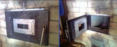

Валентин Стрибук
СообщениеДобавлено: Ср 29 Декабрь 2010, 23:27 Ответить с цитатойВернуться к началу

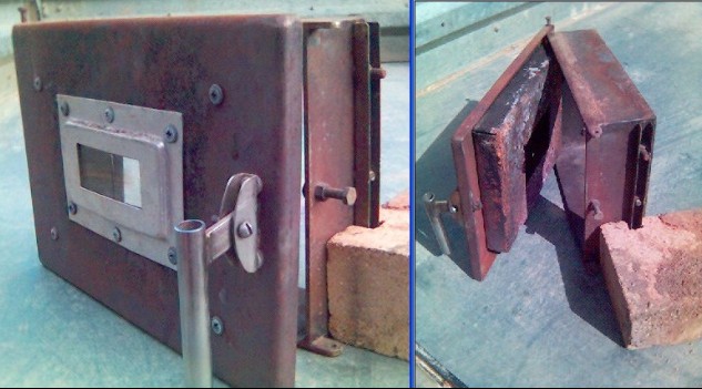

Мета делает из 3мм
Деревяшка на ручке сгорит, в банной намерил 350градусов на дверке.
Поперечная для жёсткости не нужна (моё мнение, обосновать не могу)
Достаточно керамического стекла
Делать - так делать из 3мм. Тавровое сечение 123мм, 4 стенки рамки. Тавр наружу. Тогда креплений не надо - вставляешь в готовую нишу в прокладкой.
СообщениеДобавлено: Чт 30 Декабрь 2010, 07:02 Ответить с цитатойВернуться к началу
Эта самодельная топочная дверка с таким креплением простояла 16 лет. Немного покачивалась, но держалась надёжно.
материал сварной рамки нерж.сталь 12Х18Н10т толщ. 4м, полотно дверки из сталь 10ХСНД 2мм. П-образный профиль(то-же из нержавейки толщ. 1мм) прикручен нерж.болтами с гайками. Внутренний экран (съёмный)из ст 10ХСНД 2мм. Насчет ремонтопригодности неизвестно, снимать и ремонтировать эту дверку не было нужды.
Кстати, в дверке стояло неболшое стеклышко, первые десять лет обычное 4мм, потом купил стеклокерамику. Простое стекло, хоть трескалось сразу на 2-3 части, но продолжало держаться в рамке.
Эту дверку поставил в новую печь, приделав дополнительную крепёжно-защитную рамку из нержавейки 0,5мм.
 Размер файла:  64.25 КБ
 Просмотров:  1894 раз(а)

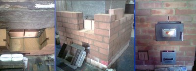

СообщениеДобавлено: Сб 1 Январь 2011, 18:56 Ответить с цитатойВернуться к началу

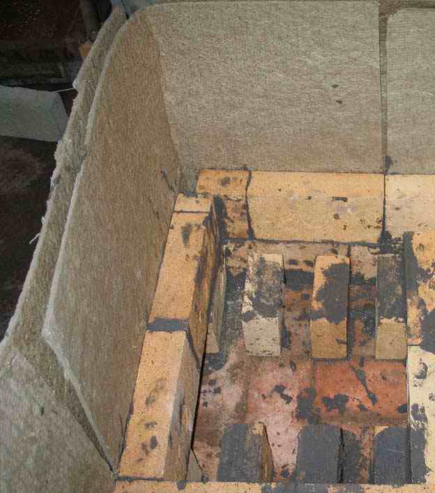

Шура, а чем это у Вас проложено между огнеупорной кладкой и наружной? И на фотках семинаров чем-то серым проложено(на первой фотке).
1. Что за материал?
2. И чем прокладываете между кирпичём и п-образным профилем(на приведённой дверке)?

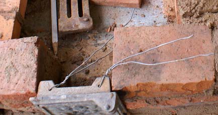

И ещё вопрос по креплению дверков. Кузнецов упоминал о нихромовой проволоке диаметром то ли 2 то ли 3 мм, А что с ней дальше делать, я не понял. Втроая фотка с семинара, на ней правая скрутка на кирпиче лежит.
3. Это её раствором прямо вот так мазать и кирпичём прижать?
Это к вопросу 3

это к вопросу 1
 Размер файла:  46.55 КБ
 Просмотров:  1238 раз(а)
СообщениеДобавлено: Вс 2 Январь 2011, 08:17 Ответить с цитатойВернуться к началу
1. "серое вещество" между внутренней и наружней кладкой, это базальтовый картон или каолиновое полотно,(у меня применён базальтовый штапель) его назначение это надёжное обеспечение зазора(2-5мм) между внутренней и наружной кладками. Зазор позволяет внутренней кладке раширяться не разрушая наружнюю. Ещё прокладка защищает от местного перегрева и растрескивания, наружнюю кладку. Допускается использовать обычный упаковочный картон, который потом выгорает. Можно прокладку из обычного картона вынимать по мере кладки но в этом случае сложно обеспечить чистоту зазора.
2. моя дверка поставлена без прокладки ("на сухую"). Но можно использовать вышеприведённые материалы.
3. так, только проволка не толще 2,5мм. IMHO

СообщениеДобавлено: Вс 2 Январь 2011, 09:21 Ответить с цитатойВернуться к началу
...2. моя дверка поставлена без прокладки ("на сухую")...
А герметизация как же? Вообще в печах Кузнецова герметичность топочной дверцы критична? Много упоминаний читал про вторичный воздух, но так и не понял полезен он или вреден Very Happy , где об этом почитать, stove.ru весь прочитал.
Стоит ли прокладывать керамошнур между рамкой и дверкой, как в закрытых каминных топках?
...только проволка не толще 2,5мм. IMHO
Это связано с толщиной шва или со сгибаемостью? Или ещё с чем-то?
СообщениеДобавлено: Вс 2 Январь 2011, 10:33 Ответить с цитатойВернуться к началу
В моей печи дверка герметизируется дополнительной рамкой, которая заходит между внутр. и наружн. кладкой(см. фото выше)
Герметичность дверок желательна в лыбых печах, но, как правило, хватает штатаной герметичности качественных дверок.
Правильная подача ВВ полезна, особенно в колпаковых печах с СШ.
Связано и с толщиной шва и со сгибаемостью, хотя я этот метод считаю устаревшим.
