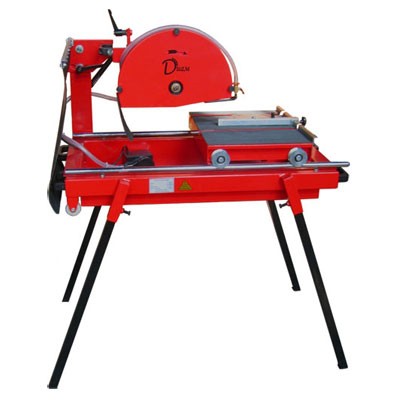

Имею желание купить DIAM SK-600.или DIAM SK-800.
Может кто сталкивался с данной техникой? Если таковые имеються,отзовитесь и попытайтесь меня отговорить от покупки этой шайтан-болгарки. Буду рад совету.

Это именно для камня - тяжелых плит... с кирпичом забодаетесь "ездить".
Для кирпича надо больше плиткорез... типа Корвет 467 с некоторой доработкой.
Если же планируется изготовление фигурного кирпича, то, ИМХО, стоит отдать предпочтение столику с "нижним диском" порядка 250мм.
Ну и по мелочам сразу проверять - есть ли отсос/вода и.т.д.

Diam в соотношении : цена-вес-возможности, не плохой вариант
А с виду гадость...

Станок чистый китай, для резки кирпича вполне подойдет на громоздкий, и сколько отработает тоже вопрос. Корвет брать не советую у меня был продал,если небольшой то DEWOLT лучшего пока не встречал,если побольше тогда Доктор Шульце цена конечно выше но они стоят того.

У этого станка слабые подшипники,когда износятся тогда меняют на качественные производства вроде ВШПЗ.

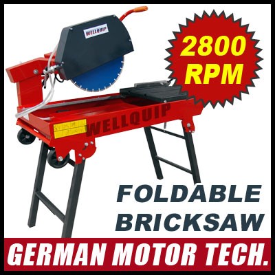

У меня есть такая штуковина точнее их смесь купил за 30 тыс с диском под 400 пользуюсь всего месяц в работе отличен.Купил для сложных запилов весит много а что вы хотели это не телефон в кармане .Да нужна спец машина он раскладывается есть колесики -порит кирпич и без замачивание . Был ФУБАК диск 350 пропила не хватает на ребро не поставишь запуск идет с раскрутки диска вручную тотже китай с найклейкой ГЕРМАНИЯ подшибник и помпа расходный материалы почти во всех станках от пыли и воды убивается . Коретку почти распилил на по палам сверху срастил фанерой поставил тиски для зажима деталей также буду ставить на ДИАМ .Гудит сильно работаю в наушниках доделал брызгавик брыжит водой в разные стороны воды много но и другии станки грешат этим. Самый дешовый после Лебедяне но это не сама суть!!! Цедима и Шульц конечно круто их куплю если этот накернется. Срез ровный пока не люфтит под углом 45 еще не пилил !!! Болгарка и плиткорезы и другии пилы для дерева рядом не стоят опять же если большие и сложные работы .

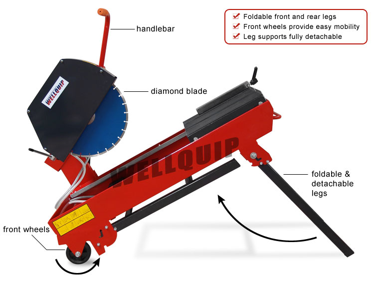

вот он поближе его точное название( the manual of brick saw TS 400-800)

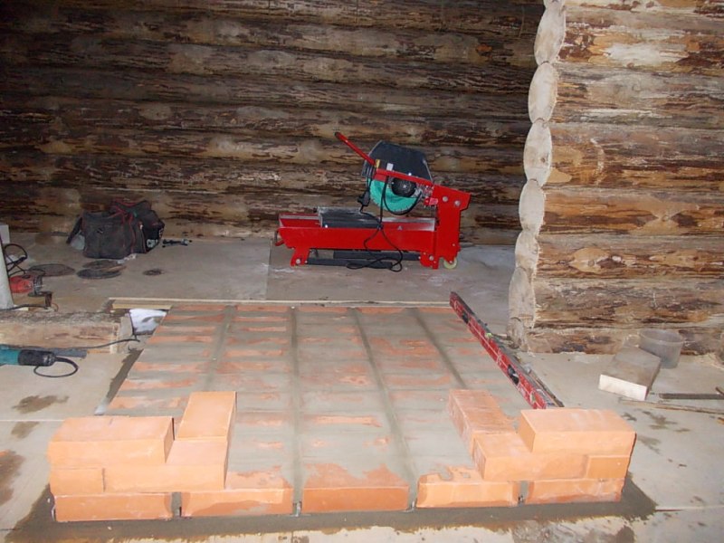

тиски это так фетиш чтоб пальцы остались а то задумаешься и того!!! Брать или не брать каждому СВОЕ ( хлеб тоже можно резать вместо ножа бритвеным лезвием но ведь для каждой манипуляции свой инсрумент)
