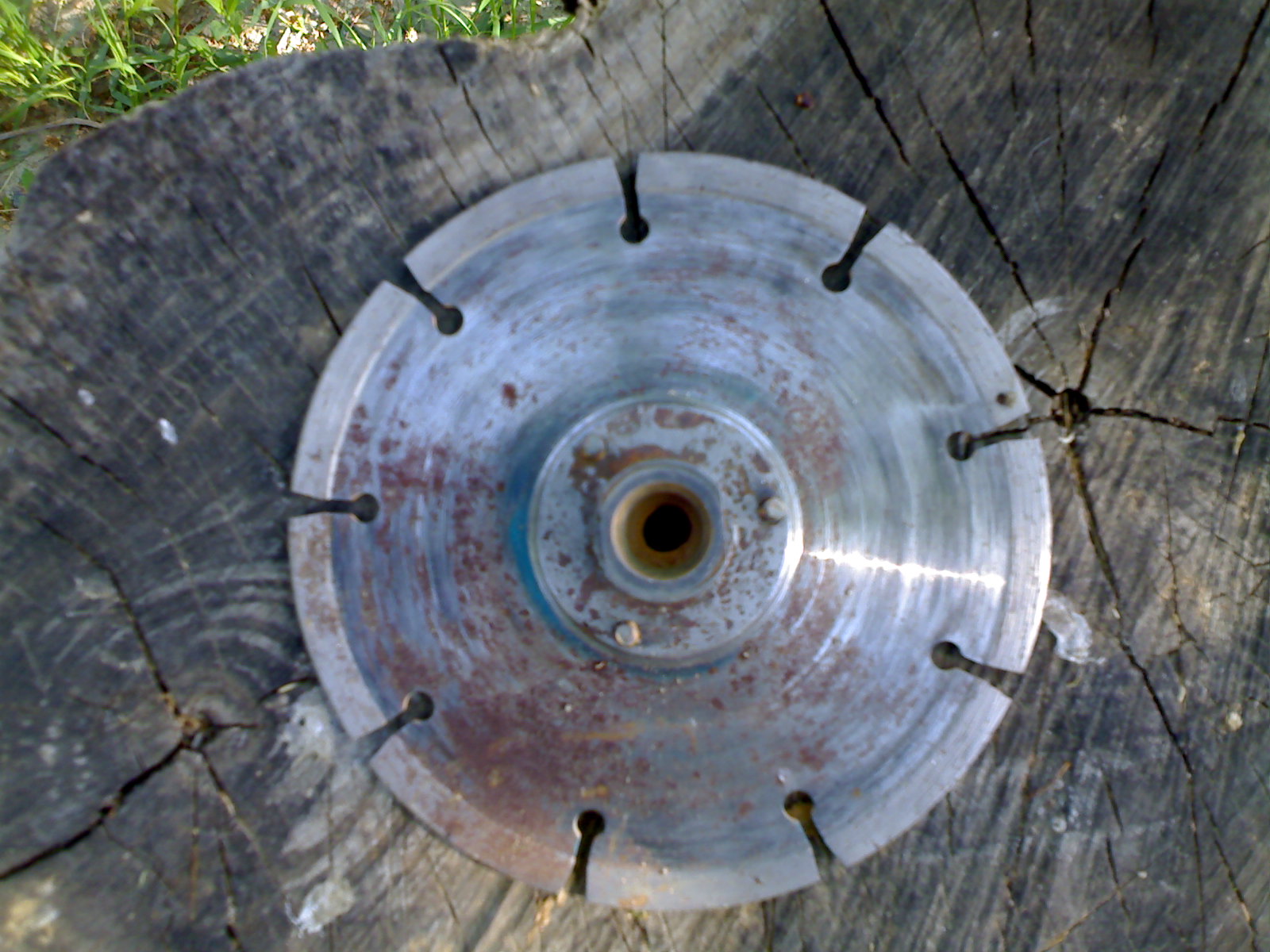

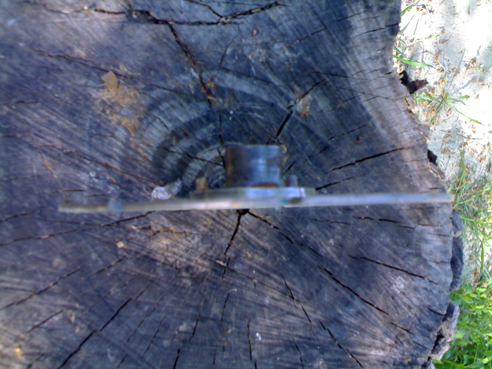

тут такой вопрос - либо работать, либо болгарку ремонтировать. У Фиолента за одну печку три раза ремонт делал, правда болгарка уже была потасканая. Сразу все понял и взял Бош, теперь никаких проблем, только за смазкой в редукторе слежу. Можно Макиту, она дешевле, а качество тоже. Интерскол простой как рубль, но надежный вроде. Сразу не покупал большую, взял на 125. Есть такие диски с гайкой, гайка к диску крепится тремя винтиками(все забываю как называются). В итоге с лицевой стороны ничего не торчит. Стоят они дорого, но если потусоваться с камнерезами, то можно у них взять парочку слизаных, а потом купить диск, просверлить в нем дырочки и прикрутить гайку. Сам так и делаю. Такими дисками можно делать что угодно, любую геометрию, правда за несколько пропилов, зато в руке легче.

В итоге купил 2 боша (просто денег несколько больше осталось чем я рассчитывал - так что всем СПАСИБО за советы):
1) 125-ку 850 CE (легкая на ощупь, маленькая - в общем, легче и меньше китайских, хотя тоже мэйд ин чайна). до этого купил алмазную чашку для шлифовки, после чего выяснилось, что чашка должна вращаться в одну сторону, а болгарка крутит в другую. но спас Watt 900, там направления совпадают. Потом правдо выяснилось, что чашка вибрирует так, что даже на низкой скорости в руках болгарку не удержишь - как маслом смазаная, да еще и так ее трясет, что рукам щекотно. Чашка (мэйд ин чайна), кстати, стоила на удивление в 5 (!!!) раз дешевле чем видел на сайтах;
2) 230-ку 22-230 JH (российского пр-ва, но без регулировки оборотов, но в ходе работы выяснилось, что она там и не нужна, потому как шлифовать бандурой под 6 кг мягко говоря тяжеловато, а для реза вроде как обороты удобны, а вибрации не ощущается вовсе). режу кирпич ею алмазными дисками, несегментными (у вас на фото, как я понял, сегментные). универсальными. чуть-чуть только не допиливает до конца, в кожух упирается. пыли дает не оч. много, кирпич перед резкой держу в ведре с водой.
