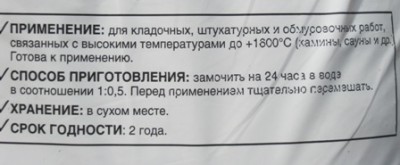

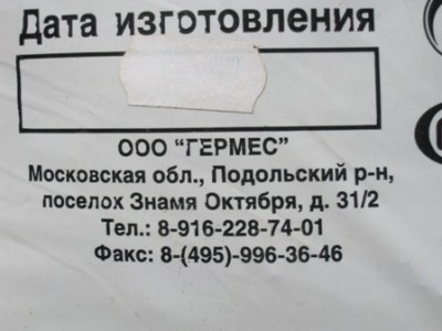

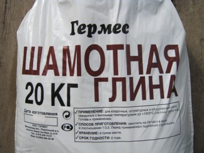

Здравствуйте
Есть у меня мешок шамотной глины - можно ли на этот раствор класть шамотный кирпич. Раствор пробовал разводить до консистенции густой сметаны, кирпич склеивается. шов получается около 1 мм. может и чуть меньше. Клал в костер - не разваливается

Состав надо...
Если раствор как сметана, то это слишком жидко: правильный раствор больше на зубную пасту похож.
Обычно замачиваю с сильным избытком воды, а потом лишние сливаю, но это для глинянопесчаной нормально, когда водичка сливается прозрачная... если же там добавки чего-то клеящего, то не подойдет.

Ну у Вас и сметана! Very Happy (шутка)
Так сложно описать какой раствор - зависит от того сколько воды добавить.Я его замесил так, что легко шпателем наносился на кирпич и достаточно легко излишки выдавились из шва.Раствор получается темносерого цвета.
Кроме того,что поместил на фото на мешке не написано. Состава нет. Sad

Это просто глина. Надо добавлять песок. Качество не ахти.

Значит производитель лукавит, говоря что смесь готова к применению.
Песок имеется в виду шамотный? сколько добавлять?Будет толк?
Или лучше мертель приобрести?
Валентин Стрибук
СообщениеДобавлено: Чт 12 Июль 2012, 09:26 Ответить с цитатойВернуться к началу
Я на такую клал: 1 часть глины, 3.5 песка.-----вроде нормально.
Ещё бывает в такой же упаковке, но "смесь, готовая к применению" - разводил пополам с песком, тогда нормально.
Если без песка - то при высыхании трескается (очень жирный раствор).
При замачивании - чёрный, плохо смывается с шамотного кирпича.

Спасибо.
так и тут написано что готова к применению
песок обычный или шамотный?
