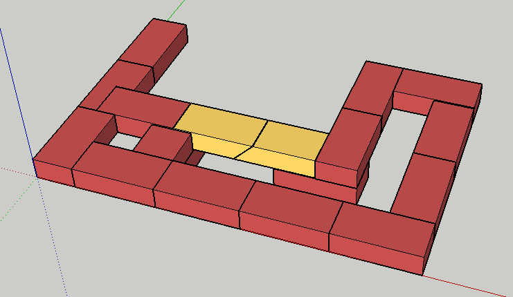

Решил сложить.
Раньше никогда этим не занимался.
Читал литературу, этот форум...
Сложил в SketchUp.
Попытаюсь выложить результат.
Делаю первый раз - не уверен, что получится.
Я только учусь...
печка ОВИК 17.rar
ОВИК 17 без шамота
 Название файла:  печка ОВИК 17.rar
 Размер файла:  165.92 КБ
 Скачено:  338 раз(а)
elfap
Зарегистрирован: Вт 28 Август 2012, 07:32
Сообщения: 9
Регион: Мордовия
СообщениеДобавлено: Вт 8 Июль 2014, 09:13 Ответить с цитатойВернуться к началу
Во! Получилось!
Теперь необходимо прокомментировать...
Купил домик в деревне(три года назад), старый, все разваливается.
Стояла русская печь - свод был обвален изначально. Пришлось половину печи разобрать, осталась топка с варочной панелью, типа "шведка". Но два года грела и варила хорошо. Но стояла неудобно и много места занимала.
Долго думал, ну и наконец сломал и её... Решил сложить новую.
Выбор выпал на ОВИК 17(не буду объяснять почему, так уж получилось).
Рассмотрел порядовку, показалось очень сложно с футеровкой(тем более для такого дилетанта как я).
Набрался наглости и решил шамот убрать!
Прошу посмотреть - что у меня получилось... Жду указаний на ошибки... Или вся моя работа сплошная ошибка? Можно ли так сделать?
Задачи решал такие - соблюдать перевязку, перевязать топку с передней и задней стенками печи, удлинить топку до максимально возможных размеров.
В принципе большие изменения только в рядах с 1 по 10, далее все как у Кузнецова. Так что вопросы по этим десяти рядам...
Я только учусь...

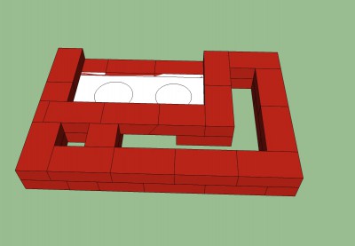

Vova-U
Сообщения: 979
СообщениеДобавлено: Вт 8 Июль 2014, 20:26 Ответить с цитатойВернуться к началу
Если до 11 ряда сделаете из шамотных кирпичей -- то, вроде и печь
А зачем такие сложности с каналами?
Зачем плита на 10 ряду?
Зачем дверца между ног? да ещё со стеклом? Поварихе линию бикини палить?
В ОВИК17 странная логика дымооборотов, наверное были какие-то местные требования.
У вас они какие? Плитой удобно пользоваться если дверка в пах не торчит вообще-то
elfap
Сообщения: 9
Регион: Мордовия
СообщениеДобавлено: Ср 9 Июль 2014, 08:09 Ответить с цитатойВернуться к началу
"Если до 11 ряда сделаете из шамотных кирпичей -- то, вроде и печь "
А если не из шамотных? - то не печь получается? Шамот - это на векА, я так понимаю, а мне - если лет на десять хватит, то больше и не надо.
"Зачем плита на 10 ряду? "
А на каком ряду надо? В порядовке так! я так и сделал. Хотя тут согласен, можно выложить два ряда кирпичей на фундамент снизу и поднять плиту на высоту 80...85 см.
"Зачем дверца между ног? да ещё со стеклом? Поварихе линию бикини палить?
У вас они какие? Плитой удобно пользоваться если дверка в пах не торчит вообще-то "
Расположение дверцы подошло по планировке комнаты, ни слева ни справа неудобно, а что это так критично? Дверка без стекла, просто готовый рисунок прилепил. Да и главное требование к печи - чтобы грела, а варить - это вторично, когда газ отключат, а это редко, но бывает...
Согласен в ОВИК 17 дымообороты странные... Вот я и хотел узнать делал ли кто эту печь? Как она себя ведет? Работает эта схема дымооборотов?
У меня какие местные требования? Да особо никаких - расположение трубы(она у меня от старой печи осталась),небольшая печь, чтобы грела и варила, колпаковая(хвалят вроде), простота(неопытный я).

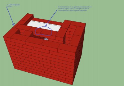

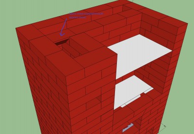

До кучи пара вопросов по порядовке
Я только учусь...
20 ряд подвертка
 Размер файла:  187.93 КБ
 Просмотров:  731 раз(а)
11 ряд слабо?
 Размер файла:  149.93 КБ
 Просмотров:  814 раз(а)
Vova-U
Сообщения: 979
СообщениеДобавлено: Ср 9 Июль 2014, 21:46 Ответить с цитатойВернуться к началу
Вы не правильно кирпичи со скосом поставили
Сделайте так, например, в ответственное место -- шамотные
 Размер файла:  8 КБ
 Просмотров:  9055 раз(а)
Юрий Игоревич
Зарегистрирован: Чт 3 Апрель 2014, 20:23
Сообщения: 33
Регион: Киров
СообщениеДобавлено: Ср 9 Июль 2014, 23:35 Ответить с цитатойВернуться к началу
"Ответственное место" из шамота??? А кто это Вас научил шамот перевязывать с красным кирпичем?

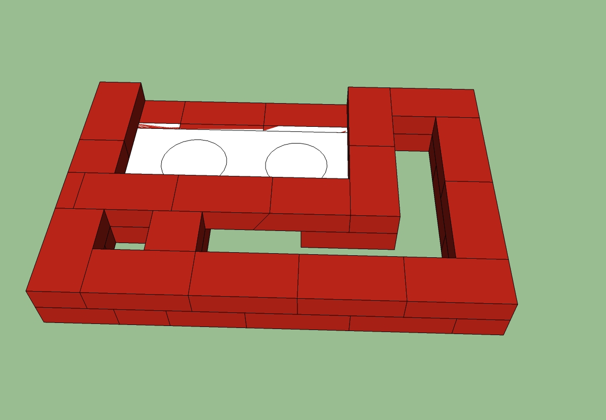

СообщениеДобавлено: Чт 10 Июль 2014, 10:55 Ответить с цитатойВернуться к началу
Поправил... Теперь правильно?
Я только учусь...
 Размер файла:  131.63 КБ
 Просмотров:  778 раз(а)
Vova-U
Сообщения: 979
СообщениеДобавлено: Чт 10 Июль 2014, 21:17 Ответить с цитатойВернуться к началу
Один слой? да тут, сплошь и рядом
