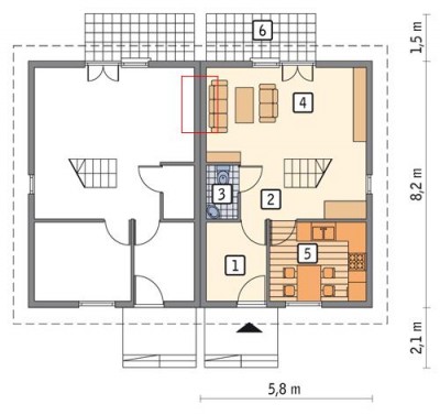

Вот план!
Первый этаж! Красным выделено предполагаемое место размещения печи! В данном случае вместо гостинной, будет кухня!
 Размер файла:  57.33 КБ
 Просмотров:  779 раз(а)

Первым, что бросается в глаза - это, что дрова придется носить через весь дом.
Вторым - что разместив печь около цифры 2 можно обойтись без радиаторов (хотя еще надо бы и мансарду проверить).
Вы хотите одну общую печь или две независимые, завязанные на один дымоход с тем чтобы каждый топил свою?
В целом, если индивидуальный вариант и стены нормальные, то можно рассматривать печи начиная с 3х4 кирпича и.т.д.

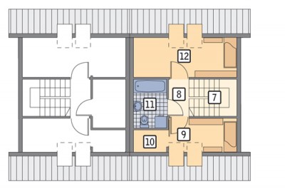

Мансарда!
 Размер файла:  111.48 КБ
 Просмотров:  762 раз(а)

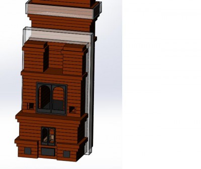

Ну можно исходить из вот такой: http://www.stove.ru/index.php?lng=0&rs=121
А можно сделать топку посредине, а два регистра в 5 кВт по бокам с тем чтобы перекрывать один или даже два из них

Алексей Абузяров писал(а):
Да, планируем отапливать ПМЖ из одного топливника!
Вот в подобной возможно пользоваться варочной плитой и топкой с двух сторон Smile да ещё продлить щиток на мансарду...
 Размер файла:  32.18 КБ
 Просмотров:  873 раз(а)
