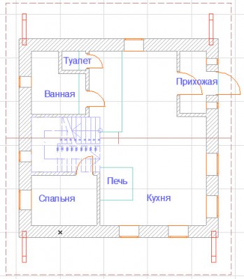

Доброго дня!
Уважаемые эксперты, прошу помощи в выборе печи для отоплания дома. Дом будет для постоянного проживания внутри 8*8, высота потолков 2,8. Дом хорошо утеплен, расположен в московской области.
Расположение печи видно на картинке. Насколько я могу судить при таком расположении пчь врядли обогреет мне весь дом, поэтому склоняюсь к варианту печь - котел.
Совсем забыл дом одноэтажный с мансардой, отопление желательно предусматреть и для мансардного этажа тоже.
Заранее всем большое спасибо!!!

* очень меланхолично: лучше угольный котел и камин для души...
Туалет "с видом" на кухню не есть хорошо...

AlekseyL. писал(а):
...склоняюсь к варианту печь - котел.
Если в качестве топлива выбраны именно дрова, то это оптимальное решение, для такого дома...
Нужно что то типа этого: http://forum.stovemaster.ru/viewtopic.php?p=40459#40459
Или этого: http://forum.stovemaster.ru/viewtopic.php?t=5037

Смотрите, я планирую использовать печь на 100% первые несколько лет. Потом у нас должен появиться газ и печь будет использоваться реже. Скажите, если останавливаться я на варианте печь котел, как в последствии будет разумнее ее сочетать с газовым котлом. В имеющийся контур отопительный добавить газовый котел?! Или есть другие варианты.

Думал еще над другим вариантом построить печь или камин а дальнюю от печи часть дома отапливать электрическими/инфракрасными радиаторами. Как думаете, такой вариант разумно просчитывать? Насколько эффективно можно отапливать дом камином? Или он скорее для души?
З.Ы. Буду признателен за ссылочку на камин или печь которую можно использовать в моем варианте как альтернативу печи котлу.
