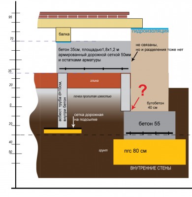

Здравствуйте уважаемые печники!
По моему недогляду и недодуманности строители сделали фундамент вот такой. (на картинке постаралась всё указать)
Вопрос в следующем: можно кирпичную печь на такой фундамент ставить или только железная подойдет?
Пожалуйста помогите разобраться, а то боюсь и с крышей/трубой накосячу!
Печь/печь-камин нужна как запасной вариант, основное отопление газом.

А куда собственно хотите печь ставить? - если где-то внутри периметра, то проще сделать 20 см стяжку по глине и никаких подпорок.
Трубу же можно сделать со смещением оперев на стену и.т.п., или сендвич, что снизит нагрузку.

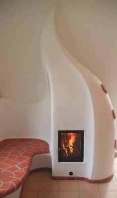

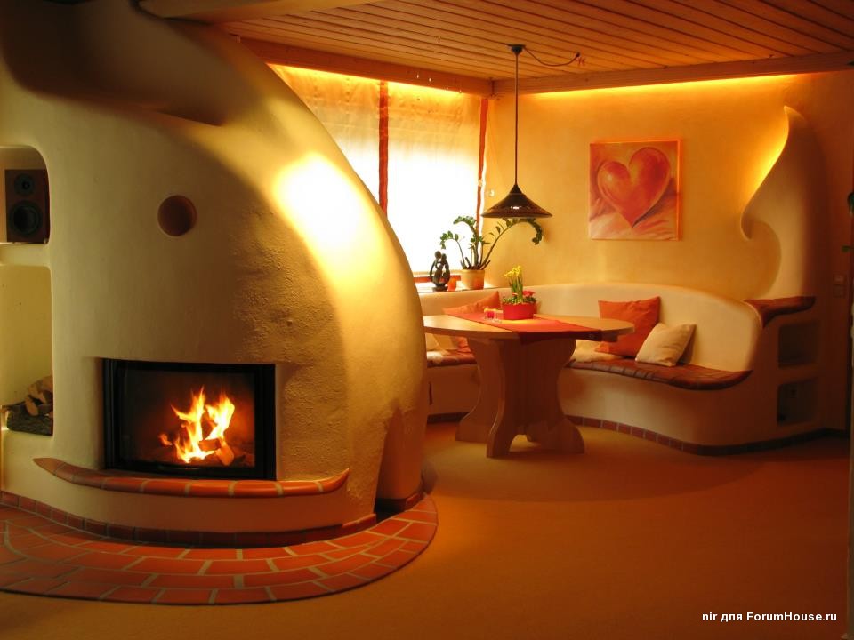

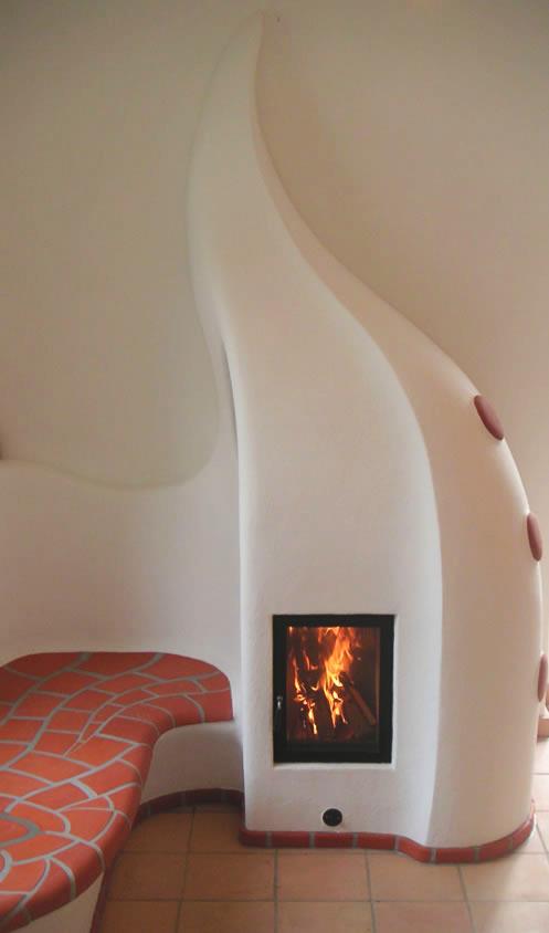

Да внутри дома. Только вот теперь мне надо уже решить годиться ли для чего нибудь этот фундамент? Он то уже есть Smile .
Мне нравятся вот такие варианты. Тем более стены из того же самана (1400кг/м3).
Как понять что выдержит фундамент который уже наваяли? Как теперь то быть?

Да уж, накосячили знатно...
Ставить на такой фундамент кирпичную печь, не рекомендую, риск большой...

А топку металлическую "зашитую" в саман, типа тех что на картинке выдержит?
Или лучше всё сломать и поновой?

Суть в том, что кирпичные печи, практически это башни, тем более с кирпичной же трубой, а такой фундамент, т.е. опёртый одной стороной на фундамент дома, может под весом печи дать небольшую усадку, при этом, весь вес башни сместится в сторону, что усугубит давление на грунт, что в свою очередь дасть ещё большую просадку и так далее. к тому же кирпичная башня не имеет гибкости, она просто ломается.
Невысокую(приземистую) и не слишком тяжёлую печь(до1000-1500кг), с металлическим дымоходом(сендвич), пожалуй можно установить...

Именно в саман кассету лучше не зашивать - не тот это материал; правильно использовать кирпич-сырец.
В качестве самой легкого материала можно использовать гипсокартон - выгнуть его как в первом варианте вполне можно, а вес будет самый минимальный.
Но в целом, если плита еще свежая (бетон набирает полную прочность три недели), лучше разломать, убрать опоры, а потом залить новую как и несколько более тонкую )))

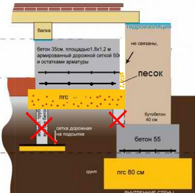

Кстати опоры изначально были предложены мне прорабом из соображений что грунт рыхлый и просесть может, а столбы до плотного грунта докопали. А получается если менять то просто плита сантиметров 20 и армированная лучше?
СообщениеДобавлено: Чт 26 Июль 2012, 23:37 Ответить с цитатойВернуться к началу
Как то так:

Армированных 20 см обычно хватает под все виды печей, а у Вас не самая тяжелая...
По чертежу: лучше бетонный фундамент полностью обернуть в гидроизоляцию, пустив ее снизу и по бокам (ну и сверху тоже) - это сразу обеспечит и "несвязанность" с основным фундаментом... материал - рубероид в два слоя.
