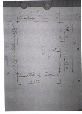

Добрый день. Подскажите варианты переделки варочной плиты с отопительным щитком ( Г-образная)(плита в коридоре , а щиток в комнате) под угловой камин. Дом будет с газовым отоплением, но принято решение вместо плиты со щитком поставить камин для эстетики и не большого отопления в межсезонье. Труба с небольшим боровом, где то 1-1,5м(на чердаке).Планирую использовать существующую печную трубу и рядом с ней выложить колодцы для вентиляции помещения.

вся проблема в расположении , тепловой щиток длиной где то 1,5-1,8м является естественным разделителем зон в комнате" кухне- гостиной", поэтому и выбрал угловой камин , для экономии места и визуального разделения зон. По трубе понимаю может не подойти сечение, просто желательно сохранить старое место выхода трубы, т.к. новая крыша.

Тогда план дома нужен для дальнейшего обсуждения (что было и что хочется)
И как труба, боров идёт.

Схематичный план этажей с размерами было-бы информативно.
В чём угодно. Можете на листках, потом сфоткать.

В место теплового щитка хочу сделать вент. шахту и в ней трубу для камина,т.е. для камина остается место 1170 на 885 около двери.
