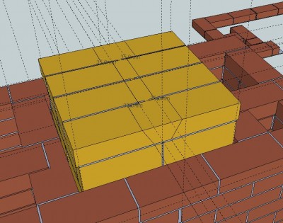

Ну я двигаюсь дальше в проектировании печки.
Вот обновил проект прикрепленный в первом сообщении темы.
Дошел до "потолка" ( свода ) топки и возник вопрос как лучше сделать - Я придумал как мне кажется оригинальное решение. Оно конечно сугубо специфично для данного размера топки 2 на 2 киприча, но все же получилось крепко - и не выпадает и не провалиться и экономия щамота. Но правда резать надо будет по более чем в "стандарном" подходе.
Покритикуйте пожалуйста те кто имеет опыт кладки.

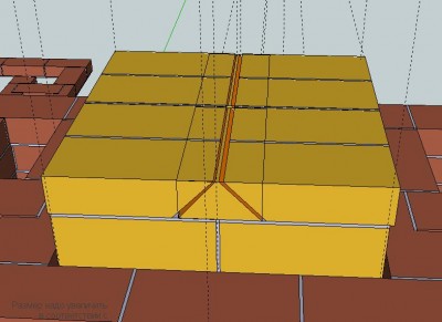

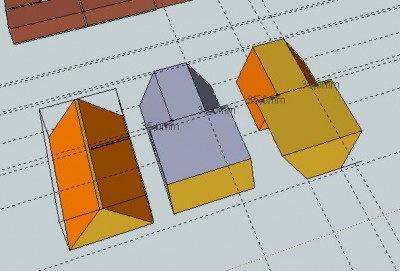

Пт 27 Июль 2012, 13:38
Небольшое дополнение. И расширение вопросов к специалистам. !!!
Вот такой вариант мне кажется даже лучше. Но сложнее резать - ... хотя сейчас то по моему на сложно резать грех жаловаться.
По сути это такой хитрый клин который с одной стороны вжиматься вышележащими кирпичами а другой стороной которая висит над центром он держит висящие горизонтальные кирпичи. И получается что даже если в месте шва появиться трещина то система будет стоять даже под собственным весом.
На второй картинке три варинта такого клина - 1) Это первоначальный вариант 2) Это некий промежуточный ну и 3) Это этот самый хитрый клин.
Жду мнения экспертов!

Elm
Сообщения: 1413
Добавлено:
Пт 27 Июль 2012, 14:44
Все делается куда проще: кирпичи ставятся по контуру так, чтобы по центру остался проем 25х25 см, который закладываем следующим рядом... ну и нужен будет еще третий ряд.
Удобно напилить плашки - половинки шамотного кирпича - и закладывать ими: получаться два "полуслоя" и еще один полноценный.
По теме же: вариант 2 возможно будет хорош... третий по поведению от него ничем не отличается, только более ослаблен кирпич. Первый вариант просто выпадет внутрь, так как призма будет плохо прижатая: даже если идеально все подогнать, первая топка и все раздвинется как душе угодно (каждый кирпич уширяется на миллиметр).
В любом варианте нужен еще ряд кирпича сверху, который будет все фиксировать.

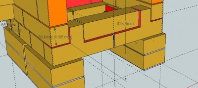

Ср 1 Август 2012, 18:50
Делаю потихоньку. И вот вопрос - насколько критичны зазоры между красным кирпичом и шамотом? Дело в том, что я решил совсем отказаться от железа ( по возможности конечно ) И дверку сделал укрепленную в красном кирпиче а топка шамотная примыкает к нему. И вот вопрос - а зачем вообще зазоры в 10-15 мм? ИМХО достаточно 2-3 мм. И еще я перестал понимать зачем базальтовый картон? Я решил делать без него - буду просто не в монолит "заливать" смесью а оставлять то что выдавиться при кладке красного и таким образом у меня будет точечная связка шамота и красного. Вообще получается не плохо - проект в процессе работы изменял - но сил переделать в проекте и выложить не остается - потом сразу все сделаю.
Много головняка доставляет кладка шамота - так как лежащий на боку последний слой совсем слабо держится и не трудно его задеть - и тогда приходиться этот кирпич перекладывать.
Вообще совет - по впечатлениям - старайтесь все же опирать (фиксировать в стык) шамот с красным - не надо фанатеть от полной независимости - рано или поздно все равно может случиться неприятность и шамотная независимая конструкция может покоситься.
В печке долговечность не маловажная вешь!
Elm
Сообщения: 1413
Добавлено:
Ср 1 Август 2012, 20:57
На каждый кирпич длины (25 см) надо зазор в 1мм - с обеих сторон ес-но.
Если для компенсации расширения использовать базальтовый картон, то его надо побольше - 2-3 мм на кирпич длины.
Смесь в зазоре недопустима - она может спечься и таки надавить на кладку.
Если колпаковая печь, то проем дверки можно и не изолировать - оставить щель, если канальная - обязательно.
Шамотная топка должна стоять сама по себе без раствора - это признак, что она сложена правильно без ошибок... есть разные подходы к выкладыванию топки, мне нравится когда выкладываю внешний слой, а потом догоняю внутри...

Elm
Сообщения: 1413
Добавлено:
Чт 2 Август 2012, 01:17
Если соединить красный и шамот - будет плохо.
Базальтовый картон не мешает сдвигаться - он просто заполняет зазор, давая возможность шамоту свободно расширяться не давя на красный.
Оклеить топку шамотом как кафелем можно -это футеровка лещадкой, только она и делается по другому чем кладка топки с кирпича на ребро.
Раствор после того как спечется очень хорошо держит шамот, особенно нижние венцы топливника, что прижаты всем весом ядра.
Если найти хороший красный кирпич, то и шамота не надо - все делается красным.

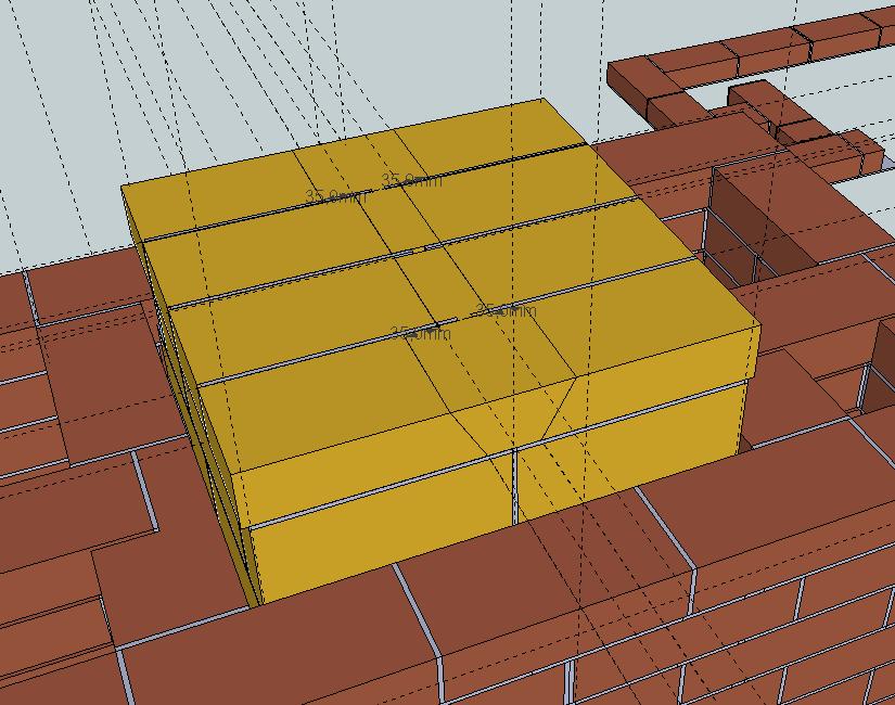

Пт 17 Август 2012, 16:56
Проект доделал см. файл.
Сложили до первого колпака, точнее до конца пока только ядро (красного еще два слоя), да процесс идет не спешно - времени мало, да и переделывать некоторые места, пришлось даже и не дважды, и не трижды ) Но вроде как делаем качественно - для себя жещь... Для любимых. Кое что даже и по фоткали - выложу позже. Для кладки свода топки пришлось соорудить "опалубку" ( шаблон, опору ) - трудно сложить ровно уголки на ребро. Картон как положено все же ЗАЛОЖИЛИ С боков и сзади топки.
Проект получился сложный - так как у нас труба не строго по месту печки, а по месту старой трубы - поэтому пришлось поломать голову. Но так как у нас планируется сандвич то по весу ( нагрузка от веса трубы ) у нас нет жесткой привязки к ее положению.
Что еще... А - сделал верхний колпак несколько мудреной конструкции - но по идее так именно и правильно - так как он будет верно работать, и самое важное - прочистка будет очень легкой.
Пожалуйста по критикуйте. Оч прошу так как все знаю лишь в теории.
За ранее спасибо!

Кое что подправил, и обновил файл.
В проекте не "нарисовано" щели в дне хлебной камеры, она там есть и ее размер 19 на 4 см. у задней стенки. Ну просто лень рисовать уже.
В верхних слоях я не рисовал "зарезы" во внешние стенки а просто нарисовал что кирпичи лежат перекрываясь. Там где так то надо смотреть самому - и думать - делать заход в "стену" или нет - я буду смотреть уже при строительства.
