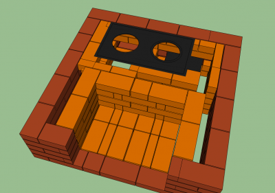

Посоветуйте будет ли работать печь камин. Может боковык каналы возле камина сделать толщиной в 12см?

СообщениеДобавлено: Пт 13 Декабрь 2013, 16:31 Ответить с цитатойВернуться к началу
Тока по боковинам камина -будет

Будет и за задней стенкой камина, это будет один колпак. Затем на уровне перекрытия портала камина будет перекрываться колпак и начинается второй такойже, потом соответственно в трубу. Основа печь камин Кузнецова.

Боковины будут греться неодинаково

Которая первая от духовки будед греться больше, а если сделать щель сразу из топливника в левый канал.

Ну это прогар называется, конечно это выравнит прогрев но как и насколько зависит от размера прогара и в процессе топки будет сказываться неодинаково. Лучше выкинуть духовку и сделать топку симметричную сразу на две стороны

У Вас должно быть 2 дымохода-1й у камина 2й у печи.Вы дорисуйте печь камин до конца.

stove.ru вам в помощь там есть варианты печей с камином, футеруйте напряженные места, все работает на одну трубу через дымосборник.

2 очага значит и труба 2х канальная.Возможно мощности очагов различные а значит и сечение труб..

Необязательно двухканальная, каналы из двух очагов идут в дымовую камеру, далее над дымовой камерой одноканальная труба .У каждого очага своя задвижка.

В дымовой камере происходит уравнивание давлений и проч., более подробно на stove.ru
Там ваша камера за задвижками уже, находясь тем не менее низко для конца печи.Например оик 3к11 выше 25 ряда все холодное ибо выше задвижек.
Канал камина должен рулить а печной к нему подключаться, как положено.

ну да если потолки 2 метра, то камера низко,не поспоришь . вообще по высоте 5 рядов камеры хватает, вам проще трубу монстра построить.
