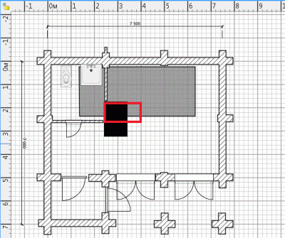

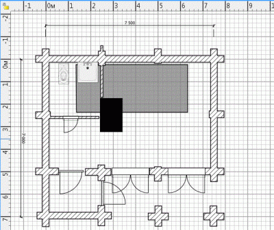

Приветствую, уважаемое сообщество! Простите, что сразу с просьбами... Не могу подобрать проект печи для обогрева и приготовления пищи для будущего дома в горах. Созрел для переезда в сельскую местность, планирую дом из бревна, как на картинке. ПМЖ. Хочется и красоту и функционал, а именно: большую топку со стеклом (а-ля камин+шашлыки), варочную поверхность (на две конфорки), духовой шкаф.
Есть ли возможность организовать все это с одной топкой? или идея утопичная?
Может есть на примете подобные проекты?
На плане серым отметил настил мансарды, там будет спальня открытая, второй свет в доме, крышу буду по максимуму утеплять... черным выделил место под печь.
Прошу без внимания не оставить.

Расположение печи выбрано правильно. Все получится. Удачи.

С дверками типа "онего","кижи", получится, если больше думаю нет.
Вам проект нужен или исполнитель?

приветствую, Юрий.. печь будет нужна на следующий отопительный сезон, на данный момент в приоритете, конечно, проект. по мастеру пока ничего и не думал, так что открыт для всех предложений.
размер дверки особого значения не имеет, на огонь любоваться лишь б... или камин разместить с ХК на фасаде, а основную топку с варочной..

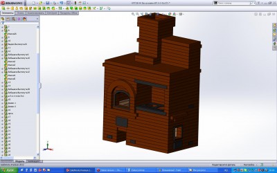

Сообщения: 1346
Добавлено:
Чт 25 Октябрь 2012, 21:54
| buddaman писал(а): |
спасибо, Владимир, я не сомневаюсь |
Я бы так разместил...меньше сырости в дальних углах.

Варочный настил снижает т-ру дымовых газов и надежность печи.От нее у воздуха неприятный запах горелого металла.Надо ложить отопительную печь без плиты.БУДЕТ ЛИ КАПИТАЛЬНАЯ СТЕНА В ДОМЕ?На какой стадии стройка у Вас?ЕСТЬ ЛИ ИСПОЛНИТЕЛИ?И каким кирпичом располагаете?Планируете ли камин7 Где будет санузел-он потребует еще один канал в трубе?уфа рядом со мной можно на день приехать.....
