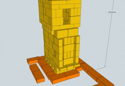

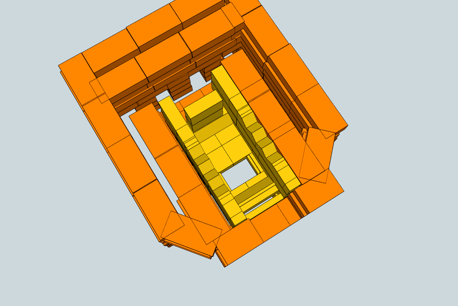

Здравствуйте! Я тут новенький, по началу думаю без косяков не обойдется. А тема следущая: буду строить печь с хк, и с котлом. Выбрал себе порядовку подходящую, а она не лезет по размерам, шире чем надо, а в длинну я могу ее хоть до 1м70см сделать. Прошу посмотреть картинки и высказать соображения по поводу.
СШ пришлось переместить на заднюю стенку топки, какого он должен быть размера? Может ли быть толко один СШ? На порядовку не обращайте внимания, сначала принцип надо разрулить.

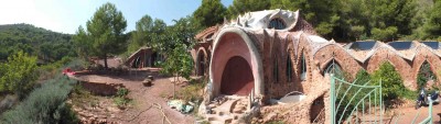

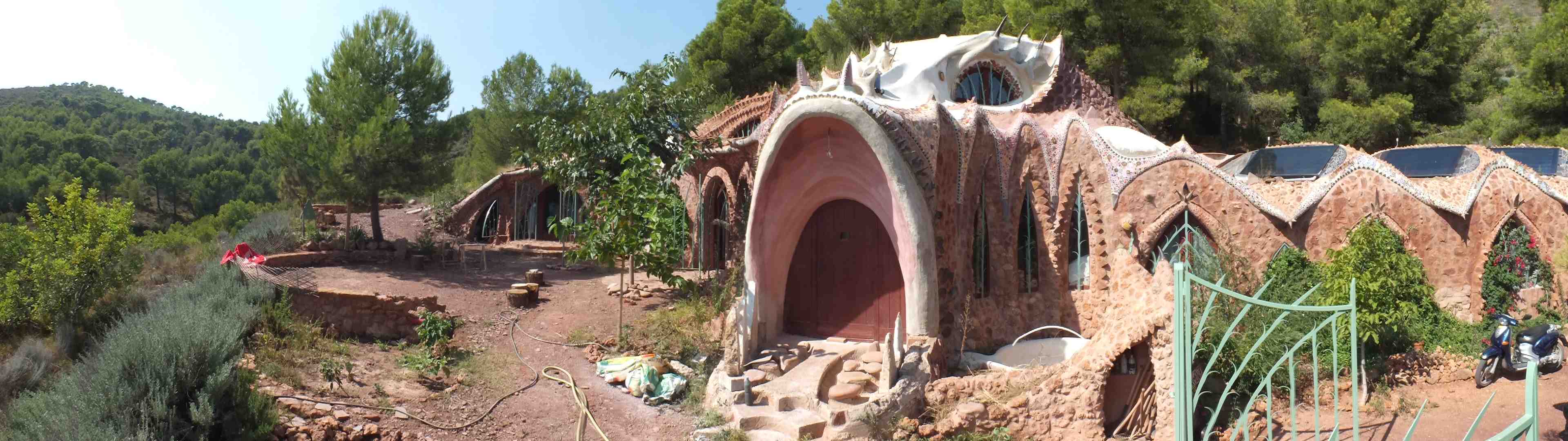

Название у печи такое потому, что дом в котором она будет стоять построен в форме дракона, хозяйка скульптор. Кому интересно могу фотки пульнуть.
В доме есть пол с подогревом, но газом топить очень дорого, и за газом чуть не каждый день приходится ездить. Зима правда тут всего пару месяцев (Валенсия, Исп.)

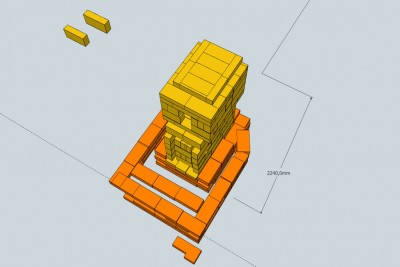

Такая вот узкая морда должна быть, нарисована толко левая сторона, вопрос как увязать внешнюю кладку и внутренюю чтоб не растрескалось все? Ну и вообще какие будут коментарии?

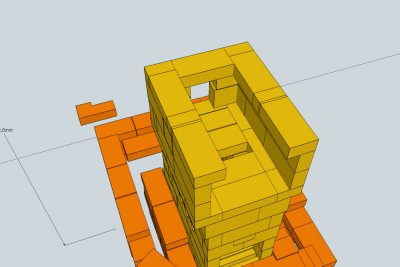

Воросы будут следующие:
1. Будет ли проишодить полное сгорание топлива? Не будет ли мешать этому процессу котел?
2. Если будет мешать, то как этого избежать?
Вид сзади. Сразу за топкой будет распологаться котел. Следующая за ним щель для отвода дыма, в оригинале было спереди 2 канала, дым будет в эту щель заворачивать на том же уровне что и в базовой схеме.

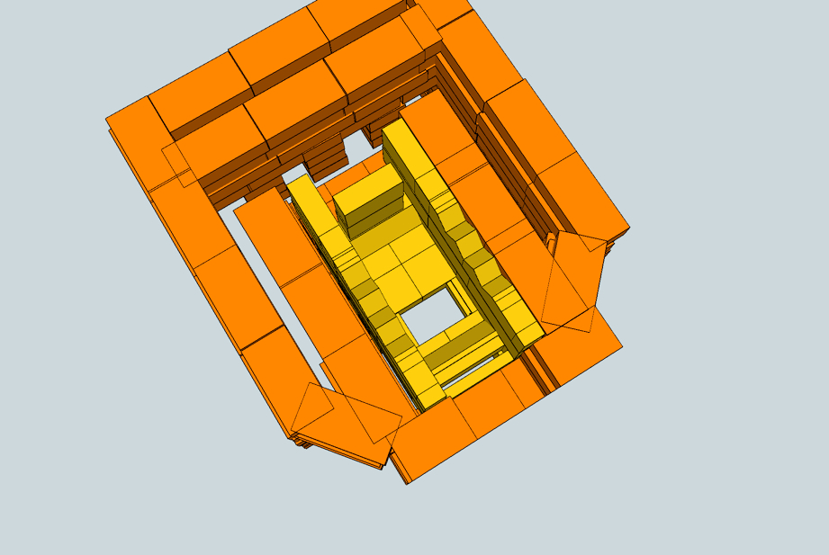

Вопросы по ХК.
1. Выходные щели из ХК пришлось так же перенести на заднюю стенку, их там было 2, я их объеденил, может достаточно половины ширины?
2. Входная щель на полу ХК была почти у задней стенки, передвунул вперед, какое расстояние должно быть между входным и выходным отверстиями для дыма, и на сколько близко входная щель может быть от дверцы ХК, чтоб не коптило, и чтоб стекло не пачколось?
Выхлоп перенесен назад с боковых стенок ХК, а вход для дыма вперед.

Алексей, подобная конструкция с котлом сзади топки уже где то была прорисована.
В вашем варианте почти все верно, только выход из топки заузить щелью вдоль топки.
Внутренняя кладка с внешней не перевязывается. На форуме об этом много говорилось.

Если не сильно секретно - выложите модельку. Может что прояснится...
Смещение входа в ХК вперед вызовет в выпадение сажи на всем передке... Может лучше под ХК сделать в щель по всему поду? Отступив кирпич от дверки.

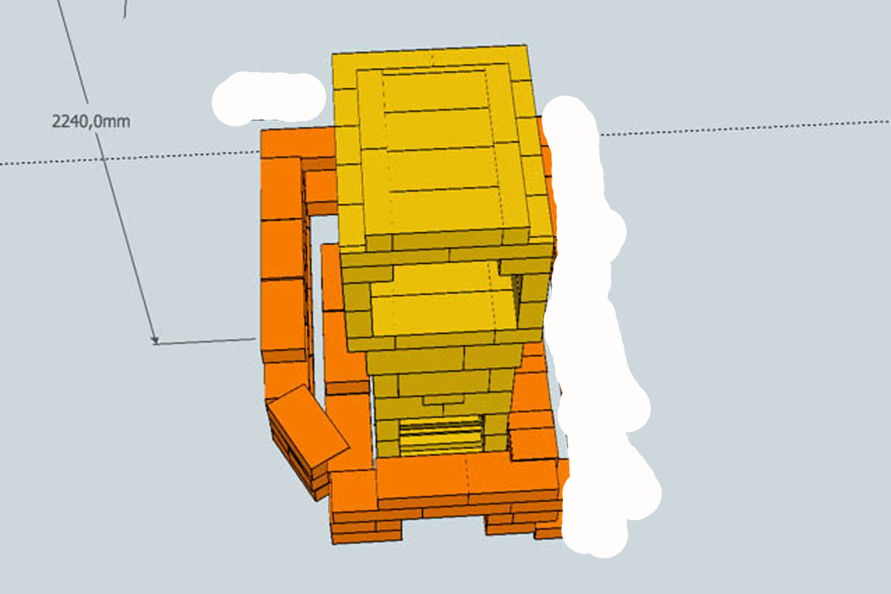

А по ХК, если щель по всему поду сделать, и в задней стенке сразу выхлоп, не будет ли жар весь сразу вылетать из ХК, а там охлаждаться на регистре, и хлебушки как говорится тю-тю, корочка есть, а внутри тесто не пропечено? Smile
Кечуп конечно прикольная прога, но разбиратся в ней занимает то еще время, у меня все время слои в один сливаются, потом порядовку фиг посмотришь, ну я думаю кто хочет тот поймет. Выкладываю половину печки, перевязка не соблюдается, да и заморочек технических, типа висящих на воздухе кирпичей хватает.
Мне главное принцип, чтоб работала как надо. В течении нескольких дней начну из глины макет лепить 1:10, тогда порядовки, и все дела. Буду выкладывать фотки на обсуждение. Спасибо за помощь! С ув. Алех
секретов то нет никаких, просто заморачиваться на рисование времени жалко.разрешение скп, говорит машина не разрешено, а как тогда добавляют скетчапы? положу йпг пока, там видно будет...

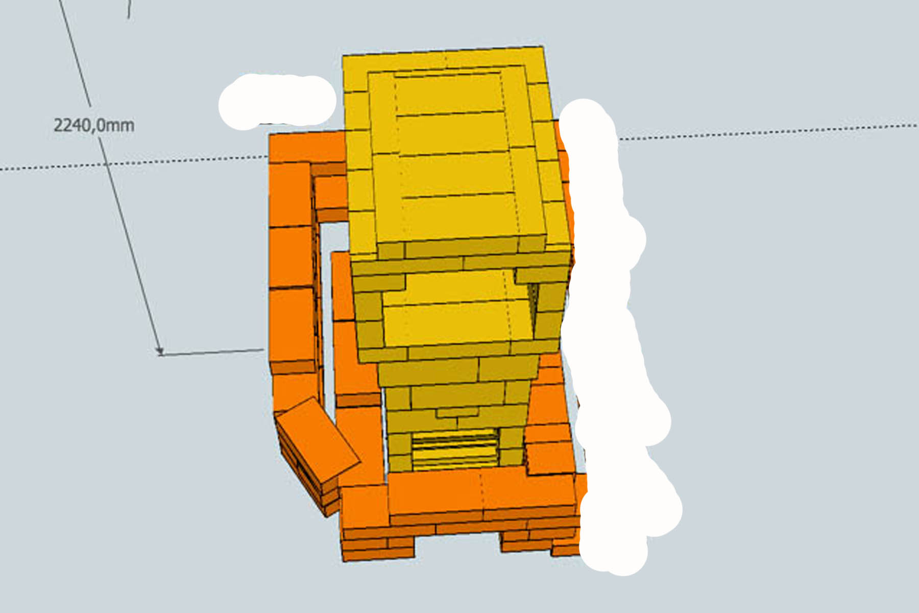

подсказали, вот добрые люди что в зип надо упаковывать
stufa_proj.zip
вопрос вызывает сухой шов, как я его поставил, так не годится, потому как кирпичи находящиеся между сухими швами ни за что не держатся, может достаточно одного с краю, или по центру? Спасибо. А.
