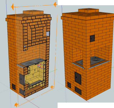

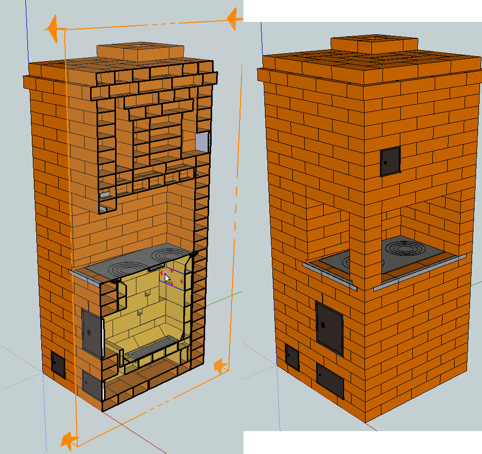

Добрый день всем!
Нужно сложить такую шведку.
Весь материал будет своими силами.
Примерные раскладки по количетству (без трубы, она будет скорее всего либо АЦ, либо сендвич).
Печной ~480штук (с запасом)
Шамот 230x64x114 59штук
Шамот 345x114x64 1штука (перекрытие 280мм над топкой)
Лещадка 230x114x32 14
Ищу исполнителя!
Сам не богат Smile

СообщениеДобавлено: Вс 28 Октябрь 2012, 11:03 Ответить с цитатойВернуться к началу
grinux писал(а):
...Помещение 50кубов.
Т.е. площадь примерно 18м2.
Для такого помещения, мощность топливника несколько великовата.
Печь имеет слишком объёмную верхнюю часть, которая будет хронически недогреваться до рабочей температуры(что чревато чрезмерным отложением сажи и даже смолы, с появлением запаха). Попытка прогрева верхней части, будет приводить к перегреву нижней и средней(слишком узкой) частей, а так же, к перетопу помещения.
Абалдеть. Так никогда бы не сказал глядя на модель. На вид, очень гармоничная шведка. А как верх печи модернизировать?

Костя писал(а):
... А как верх печи модернизировать?
Уменьшить...

Андрей Ищенко писал(а):
Форум содержит много тем по подбору печи по теплопотерям например:
http://forum.stovemaster.ru/viewtopic.php?t=5618
grinux, из каких соображений вы подобрали себе именно такой размер печи?
Добрый день!
Я печь по тепловым параметрам не подбирал, т.к. не специалист.
Мне посоветовали:
1. Обязательно складывать печь с футеровкой.
2. Поскольку помещение очень плохо утеплено(фактически утепления нет, - старый деревенский дом - сруб, на потолке глина с опилками) брать печь с запасом.
3. Поскольку футеровка = медленный прогрев, взять шведку, т.к. она прогревает быстро из за плиты.
4. Утверждается, что в предложенном варианте проблем из-за недотопа не будет.
СообщениеДобавлено: Пн 29 Октябрь 2012, 11:32 Ответить с цитатойВернуться к началу
grinux писал(а):
Добрый день!
Мне посоветовали:
2.По поводу старых деревенских домов, многие из них могут дать фору новострою, если не сгнили бревна и птицы не выдернули паклю (мох), а глина с опилками исправно служила многие десятилетия!
3.Быстро прогревают печи из металла, но так-же быстро остывают. аналогично с печь с плитой, на начальном этапе идет прогрев интенсивнее, но понижается температура горения дров и как следствие повышенное образование сажи, остывает печь с плитой тоже быстрее.
Если дом не утеплен, то нет таких печей которые могут согреть улицу!
В принципе,печь выбрана вами, ответственность на печнике минимальная - собрать ЛЕГО по порядовкам.
