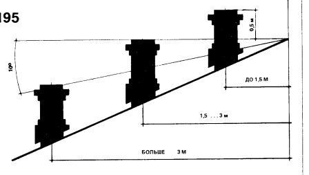

Доброго времени суток! недавно возникла проблема с трубой, она была очень высокой и сделана не особо качественно. поэтому рассыпающаяся кладка нас пугала. Позвав "специалистов" (других в моем маленьком городе нет) получили много советов, один из которых - Убрать такую высокую трубу и поставить дефлекторы . В принципе нас это тоже устраивало, так как высота трубы была около 5 м. Сейчас высота трубы прим. 1.5м и стоят 2 дефлектора, на котел и газовую колонку соответственно. Только вот незадача, тяга пропала вообще. Прилаживаю рисунки и очень жду совет, так как зима уже на носу, а перспектива разжигать костры дома меня не радует.
и собственно устройство дефлекторов
СообщениеДобавлено: Чт 30 Август 2012, 17:55 Ответить с цитатойВернуться к началу
Выкидывайте эти дефлекторы и ставьте обычные "грибки"...

СообщениеДобавлено: Чт 30 Август 2012, 18:41 Ответить с цитатойВернуться к началу
грибки +++
расстояние от трубы до конька?
сечение трубы?

СообщениеДобавлено: Пт 31 Август 2012, 15:58 Ответить с цитатойВернуться к началу
Юрий74 писал(а):
грибки +++
сечение трубы?
Сечение трубы 150мм, труба асбестовая.
Высота от крыши до верхнего края настоящей труба - 1.5м.
Высота от края трубы до конька 5-5.5м (на старом рисунке почему то ошибся с цифрами).

СообщениеДобавлено: Сб 1 Сентябрь 2012, 17:09 Ответить с цитатойВернуться к началу
Извините не точно спросил
Нужно расстояние по горизонтали от трубы до конька?(на рисунке этого размера нет)
Вот схема проверьте, как у Вас
сечение трубы кирпичной до асбеста?
 Размер файла:  13.49 КБ
 Просмотров:  821 раз(а)
СообщениеДобавлено: Пт 26 Октябрь 2012, 07:44 Ответить с цитатойВернуться к началу
Труба дымовая и конек жить не могут друг без друга.Внутро чердака сделай те переход под 60 градусов и прижимайтесь к коньку.А с чего Вы решили что холодные дымовые газы рванут наверх.Если поблизости есть школа то справочники по физиек поднимите там все есть..трубу утеплите под чердаком ина крыше...
