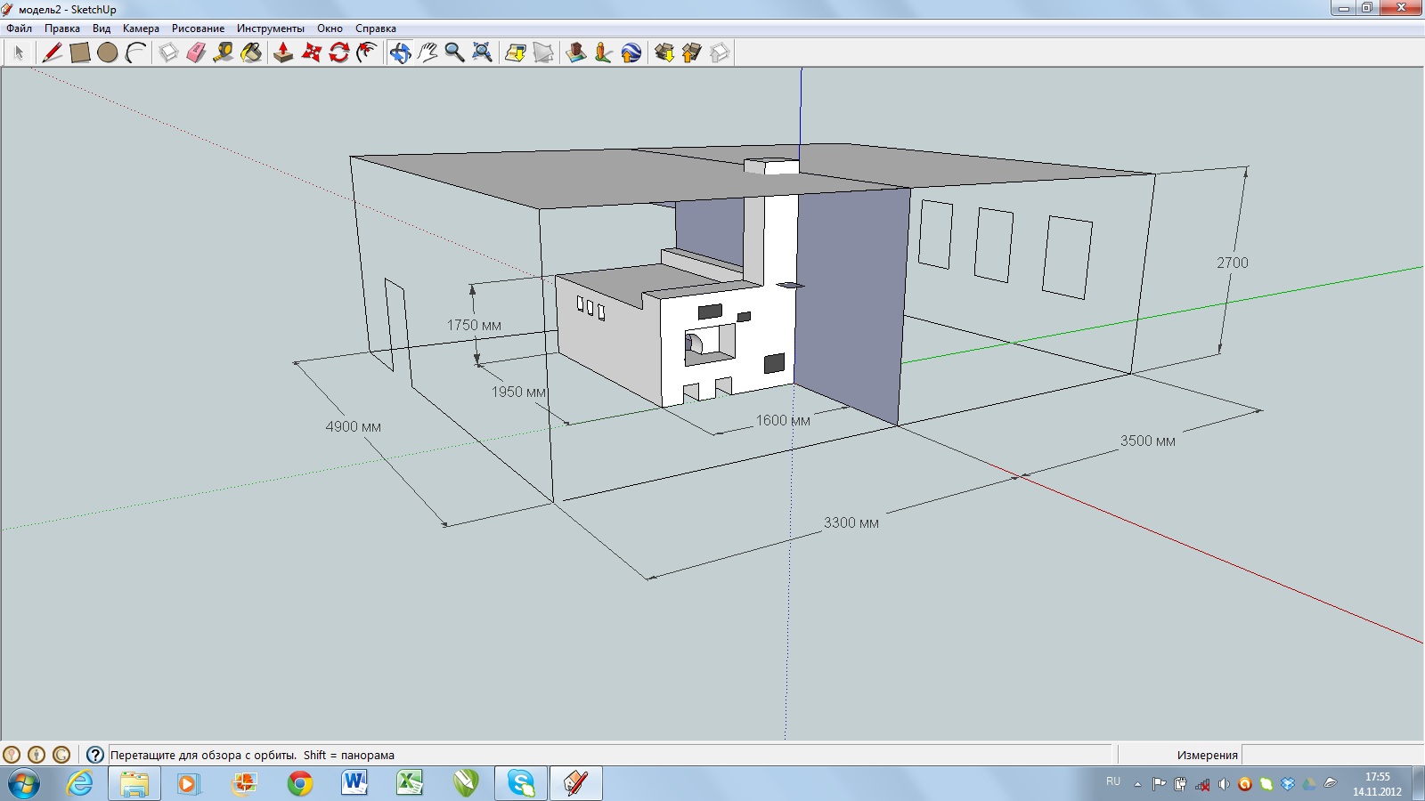

Уважаемые мастера!
Нужен совет и при положительном отзыве ссылки на чертежи и порядовки. Суть: есть деревенский дом и в нем русская печь, которая пришла в негодность. Нужно её менять. Хочется поставить какую нибудь хорошую комбинированную печь, что бы и согрела и можно было в ней что то приготовить (очень нравятся зеленые щи из печи и запеченная картошка) и в то же время посидеть прохладными вечерами у камина, который бы смотрел в сторону кухни... Осуществима ли такая мечта? Рисунок жилой части дома в приложении.
Заранее благодарю всех откликнувшихся на эту (авантюрную?) затею!

И печь и камин, всё на кухне? И выход трубы в том же месте желательно? Возможно такой вариант: как уже Андрей Алексеевич предлагал, топка вдоль плиты, выход из топки не в горнило, а в нижний ярус, он как у теплушки, и в щиток, а горнило сделать как у простой русской. Горящие дрова в русской завораживают как- то, чем не камин? Размеры у такого гибрида поменьше будут, чем у Вашей сейчас, но расположение трубы и шестка останется прежним. Проём в потолке где труба, возможно надо будет расширить под современные требования, но это уже другая история.

Размеры РП с закрытым камином позволяют отопить весь Ваш ПМЖ.
Но вот вопрос: а какова внутренняя "пятая" стена? в ней имеется проем, чтобы правая стена печи отапливала и эту комнату?
Здравствуйте, Андрей Алексеевич!
Не очень точно понял вопрос, но если имеется ввиду стена печи, которая смотрит на комнату (на схеме с тремя окнами), то да - она её отапливает. Только вся беда в том, что свод у подтопка обвалился и из-за этого стало выдавливать эту стену. И теперь она вся в трещинах, да и к тому же выглядит "беременной"- того и гляди рухнет... Sad

Андрей В37 писал(а):
...теперь она вся в трещинах...того и гляди рухнет... Sad
Сижу рисую объёмную модель с закрытым камином в зал... отпишусь, как закончу Smile
