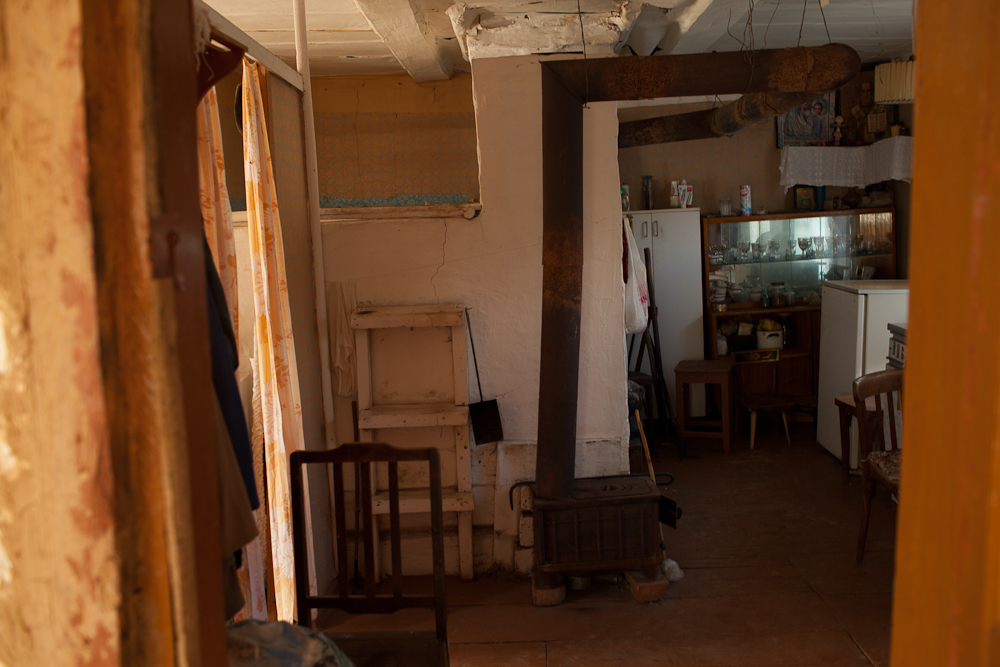

Купил дом с руской печкой, к печи на подтопку хочу установить чугунную низкую печь
От чугунной печи дымоход пойдет в общий дымоход с русской печью (там есть соответствующий вход).
Слышал, что нельзя горизонтальный участок дымохода делать длиннее одного метра.
Данное условие сильно мешает мне установить чугунную печь там где я хочу этого.
Вроде как к теории следует прислушиваться но дело в том, что вот что было в доме когда я его купил.
Если в этой конструкции была тяга, то может и не стоит заморачиваться по поводу горизонтального участка метра два длинной в тот же вход, просто гораздо ближе к нему?

Дело не в тяге, а в сложности эксплуатации данного дымохода. Если только перебирать и чистить раз в квартал. Very Happy

Странные аргументы.
Чугунные печи выпускают не для дома? Ётулы там всякие, Нордики, Гучи...
У той чугунки что на картинке колосники прогорели, значит печь без пожара эксплуатировали много лет.
При наличии руской печи в доме поставили чугунку - значит неспроста.
1. русская не греет воздух у пола.
2.русская очень долго разогревается, я топил ее начал часов в четыре, вечером часов в 8 уходил она еще холодная была снаружи.
Не очень понял вопрос про прохождение потолка - в руской печи есть вход в дымоход куда и был вставлен дымоход старой чугунки. Я всего лишь хочу поставить новую чгунку ближе к входу в трубу, но горизонтальный участок дымохода будет больше одного метра, как это пишут в книжках, думаю полтора - два метра получится, что гораздо меньше того сооружения, которое представлено на фото.

Весь вопрос в высоте основной трубы, если высоты достаточно, то вытянет и два метра, только придется (как уже говорили) часто чистить.
