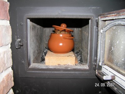

Кстати горшочек испечён в моей печке

жаль горшочек мал .. практически одна порция, как раз только для дочки Smile

Да нет Мы не обжоры. На закусь на двоих хватает горшочка. тем более мы нашли горшочек поболее. Влезает мм в мм . На три порции. Дочка кушает только молоко, творог. Не шашлыки ни супы не ест.
