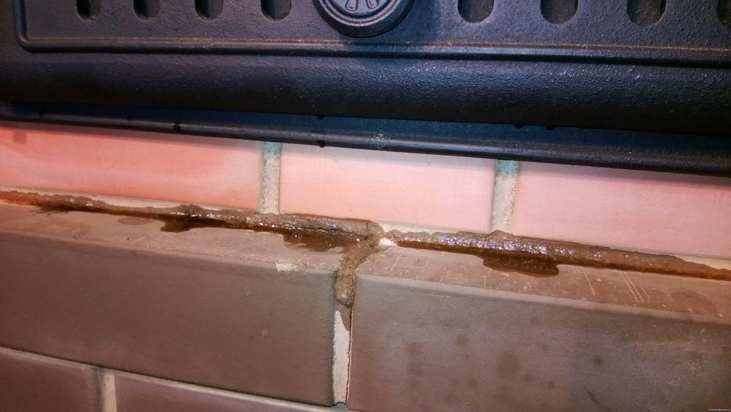

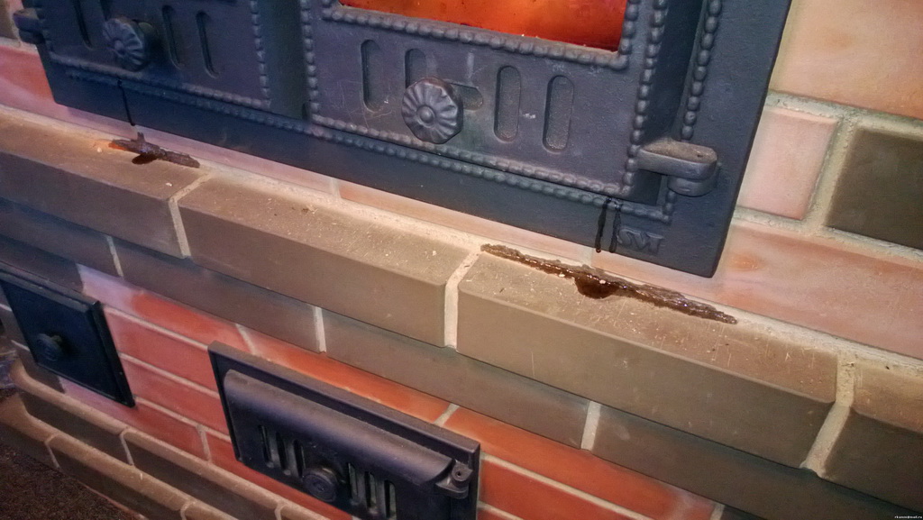

Через месяц после просушки печи, при эксплуатации из топки и хлебной камеры каплет вода. В чём дело?
Дрова сухие. Труба кирпичная.

Печь затопили в промороженном доме?
Юрий RK
Зарегистрирован: Пн 3 Январь 2011, 11:29
Сообщения: 22
СообщениеДобавлено: Вт 18 Декабрь 2012, 10:11 Ответить с цитатойВернуться к началу
В комнате где печь отопление от батарей +5.труба идёт через два промороженных этажа.Но в трубе конденсата нет ,только в топке и хк.гдето через пол часа после растопки.
каминопечь.рф
Сообщения: 10151
СообщениеДобавлено: Вт 18 Декабрь 2012, 10:20 Ответить с цитатойВернуться к началу
не "зажимайте" печь и топите с открытым поддувалом
прогрейте печь полностью, думаю все прекратится
