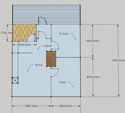

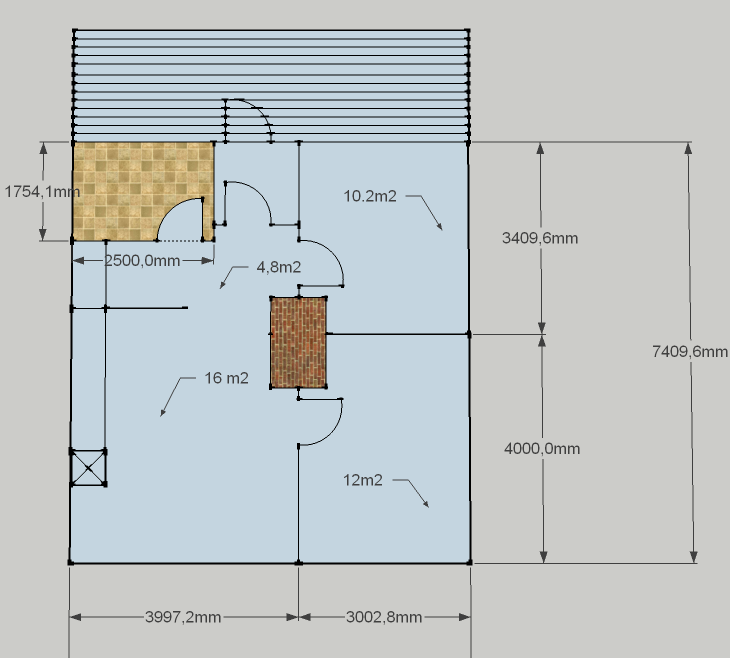

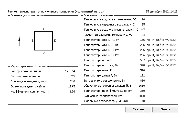

Добрый день. Помогите подобрать печь в дом для ПМЖ.
Дом каркасный, утепление - минвата. Стены 200мм, пол - 200 мм, потолок 300 мм.
Окно на стене слева - 600х1400, на стене справа - 2 окна 600х1400, на нижней стене ( в гостинной)1200х1400, все окна - двойные стеклопакеты.
Отопление санузла - теплый пол. Потолки 2500 мм.
План и расчет теплопотерь по онлайн калькулятору

С варочной плитой Вам нужна, или без неё?
Если без ВП, то камино-печь с ХК и регистром ГВС.
Периметр стенок печи д.б. не менее 3,8 м. при однократной топке в сутки (зимой при Т-20)! и 2,8 при двухкратной топке...

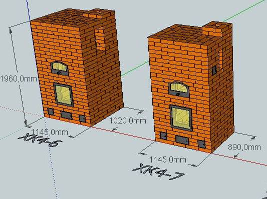

Вот,у Солина посмотрел печки; ХК-4-6 = периметр 4330 и ХК-4-7 периметр 4070 - какая предпочтительнее будет?
И для расположения фундамента под печь - проконсультируйте - сколько см печи должно вдаваться в спальни?

Vladdd: стенки камино-печи выходят из простенков пропорционально теплопотерям помещений.
Сам ставил бы аналог ХК 4-6

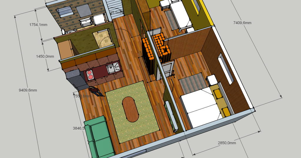

Я бы тоже ХК4-6 посоветовал... Smile Без второго этажа?
Подьемные спереди идут. Задвижки сзади справа только... Оставить для отопления большой комнаты выступать кирпич спереди, а все остальное в задние выставить. Smile
Vladdd
Зарегистрирован: Вт 25 Декабрь 2012, 13:40
Сообщения: 31
Регион: Псковская обл.
СообщениеДобавлено: Ср 2 Январь 2013, 16:24 Ответить с цитатойВернуться к началу
Ага, без второго этажа.
То - что оставить выступ на кирпич в гостиную - вообще классно, так проход увеличился. Можно будет еще немного столешницу увеличить.
Вот сдвинул печку - попросторнее стало, а в спальнях , практически не заметно уменьшение объема.
А как примыкание стен и перегородки к печке сделать?(конструктив) Чтобы звукоизоляция была хорошая?
 Размер файла:  698.11 КБ
 Просмотров:  811 раз(а)
СообщениеДобавлено: Ср 2 Январь 2013, 20:26 Ответить с цитатойВернуться к началу
Сначала ППР в кирпич, а потом что угодно с базальтовой ватой в середине.
