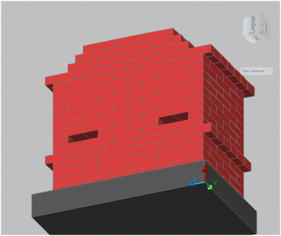

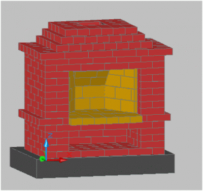

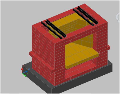

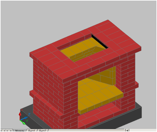

Всем доброго времени суток.
В процессе строительства собственного дома подхожу к этапу изготовления камина, по весне хочу начать кладку. Фундамент уже готов.
Почитав ваш сайт придумал ниже описаный камин, подскажите, будет ли он работать? Что - так, что - нитак.

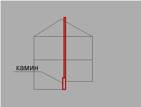

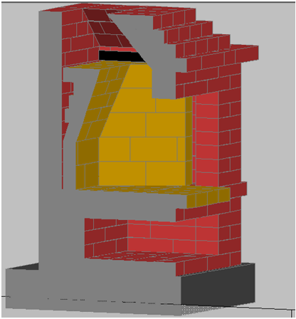

Дом у меня разноуровневый, разница между уровнями 1 метр, камин расположен, как показано на рисунке. Задняя стенка камина будет выходить в цокольную часть, неотапливаемую. Высота трубы 7 метров, сечение 250х250.
Буду рад всем замечаниям и предложиниям.

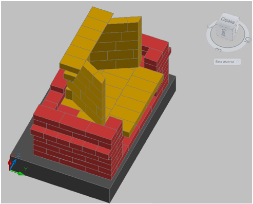

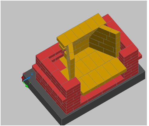

все картинки не хотят прикреплятся в одном сообщении ((
ряд 16
 Размер файла:  36.18 КБ
 Просмотров:  785 раз(а)
ряд15, перекрытие топки по уголкам, боковые камеры хотел переложить(перекрыть) базальтовым картоном

УГОЛКИ НЕ НАДО.Топку ложи ложком.Я бы поставил колосник.Квадратная кладка прочнее будет а В Вашем варианте излучение тепла лучше.Зуб ложи гризонтально напусками-и у Вас получится задняя стенка в кирпич с увеличением в верхней части.Самое надежное арочное перекрытие с радиусом в пол топкм.Сечение трубы после выхода на крышу можно сузить чтобы не потерять скорость дымовых газов 250х200 справится с вашим камином....Сделаете как у русской печи заслонку и как печь в при немного открытой задвижке камин тихонько будет работать.Есть камины с винтовым регулированием заслонки...
Ещё бы знать чего такое ложок? Sad и с чем его едять Confused [/quote]

Облицовка отдельно нутро отдельно не как у Вас красные на жёлтых -
дымосборник тоже из желтых без железа

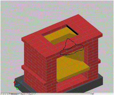

СообщениеДобавлено: Сб 12 Январь 2013, 11:37 Ответить с цитатойВернуться к началу
в этом месте камин треснет .

Перекрытие топки хотел делать по уголку + шпильку, для надёжности.
Ещё вопрос - можно ли фасадную часть камина выложить из керамического пустотелого кирпича. Т.к. жена хочет, чтобы камин был серый, а серого полнотелого кирпича у нас нет. А красить и облицовывать - как-то не хочется, хочу чтобы кирпичики видно было Confused

Я делаю забор воздуха с улицы следующим образом - прокладываю сотую канализационную трубу, и подвожу его в бок камина. Там делаю заслонку, чтобы холодный воздух не дул когда камин не работает. Этот канал вывожу в зольник сбоку. Воздух поступает через колосник прямо в центр камина. Как именно все это сделать, разницы нет, главное, чтобы воздух поступал в зольник сбоку, а не снизу, иначе золой весь канал засориться. Пример взял с топок Шпардерм и подобных, небольшой колосник, зольник из нержавейки.
Чтобы перекрытие над топкой не лопнуло, можно элементарно кладку защитить нержавейкой, 0,5 или 0,8. Аустненическая или ферритная, разницы нет, температура не большая. Проще говоря, сделать экран. Этот способ очень широко используют в установке печных дверок, их полностью по кругу закатывают в нерж., бока загибают в стороны. Обычно в печи самое слабое место над топочной дерцой, а нержавейка как раз защищает от нагрева этот самый кирпич. Опять же, как Вы это сделаете, Вам решать, я только принцип рассказал. Один раз у меня был очень сложный камин, так я нержавейку заправил с внутренней стороны арки над камином и так и пустил на 40 см. Получилось что то вроде отбойника. И кирпич не нагревается, и огонь плавно перевел в дымосборник.
С уголками и прочим железом надо быть очень аккуратным. Железо сильно расширяется, и ему надо остаить запас хода. Я, обычно, прокладываю каолиновую вату, можно асбошнур. Асбокартон не подойдет, т.к. он после намокания дубеет, и не дает расширяться уголку. А лучше вообще его не использовать.
