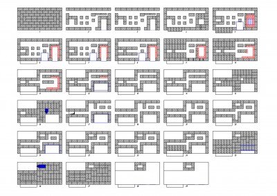

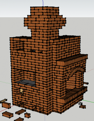

Здравствуйте!
Прошу специалистов оценить работоспособность отопительно-варочной печи. Печь должна работать в доме из бруса 15 см (Дом пока не для ПМЖ). Отапливаемая площадь 60 кв.м. Печь будет стоять в перегородке между комнатами. Высота потолков в доме 2,6 м, но над печью проходит несущая балка, что уменьшает просвет до 2-х м. Поэтому сделал в 27 рядов.

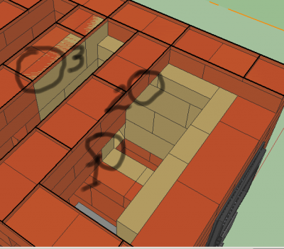

На звание специалиста никоим образом не претендую, но мой взгляд зацепился за:
Смотрим рисунок, это топка Вашей печи без плиты
1) перевязка красного кирпича с шамотом - будут трещины
2) красный кирпич висит над топкой - скорее всего, быстро потрескается и выкрошиться
3) слабое место, во-первых, высота двух кирпичей на пласть не равна одному кирпичу на ребро, во-вторых находящаяся выше стенка скорее всего будет опираться не только на нижележащий ряд красного кирпича на ребро, но и на шамот, что в топке - совсем не есть хорошо(см пункт 1)
кроме того, надо бы еще пару прочисток в первый колпак и, как мне кажется в духовке будет холодновато может стоит её поднять чуток повыше?
И возможно, не только в духовке, площадь поверхности печи(грубо) 10 метров квадратных, грубо по 500 ватт тепла в час при двух топках в сутки(всего 5кВтч), площадь отапливаемого помещения 60 метров, теплопотери совсем грубо принимаются за 1 кВт на 10 метров площади дома(всего около 6 кВт, а возможно и больше, если плохо утеплялись). Более точная цифра будет зависеть еще от полов-потолков-окон-дверей
Как-то так, еще раз попрошу не считать меня истиной в последней инстанции

Дело в том, что я ещё не достаточно освоил СкетчАп, поэтому для рисования своей печи скачал чей-то проект и использовал кирпичи из него просто копируя их. Т. е. что было в наличии, то и использовал.
Про недопустимость перевязки шамота с красным я читал, поэтому в реале вязать их конечно не буду, просто так получилось в изображении. Знаю, что и сверху на шамот красный не опирают, зазор оставлю.
По пункту 2: тут я согласен, красный кирпич будет в плохих условиях. Смотрел порядовки печей ОВИК, на них кирпичи, которые идут выше плиты кладутся прямо на неё, а под плитой ничего нет. Ну я и увеличил площадь опоры для них, подложив под плиту ещё ряд. Просто реальной практики у меня нет, отсюда и неуверенность.
По пункту 3: То что 2 на пласть не равно 1 на ребро, об этом не подумал. Опять же использовал кирпич из чужого проекта... Тут подразумевалось что шамот на ребро должен быть ниже красного и следующий ряд на него опираться не будет. Кстати, значит перегородки в четверть кирпича толщиной делаются не на ребро, а из пилёного кирпича, чтобы высота не "уходила"?

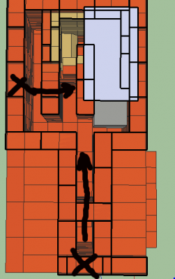

Вс 6 Январь 2013, 07:43
прочистки примерно тут, стрелками показано, куда через них залезть. иначе до этих мест не добраться

Вот порядовки

Сообщения: 5969
Добавлено:
Ср 23 Январь 2013, 11:58
Порядовки посмотрю сейчас.
А почему Вы не ставите ДПр(Б) (Р) 130х90. Через них меньше подсос воздуха. А ЛИТКОМовские ещё и герметизировать шнуром проще.
Дверцу топочную под ВП 2-3 не проще повернуть на другой угол? И сквозь стекло не будут гореть ноги хояйки

Какую фурнитуру ставить я еще честно говоря не задумывался. Меня пока интересует вопрос на сколько рабочая конфигурация печи. Если окажется, что она имеет право на жизнь, буду прорабатывать подробнее.
По поводу размещения топочной дверки, там сложность в том, что печь должна стоять в перегородке между комнатами и дверка сбоку может не уместиться. Но я над этим покумекаю.
Сообщения: 5969
Добавлено:
Ср 23 Январь 2013, 12:26
Сам трёхчетвертушками напусками усилил бы выпуски кирпичей, особенно там, где перекрывается подверток трубы и подъемного ДК.
Глубину поддувала увеличил. Напуск нарисовал удобнее и надежнее.
То, что сидушки обогреваемые +.
Перекрытие первого колпака не стал бы тянуть на 15-й ряд… сделал бы на ряд выше ВП и получил бы истинно ПНП...
ВП ставим на 13-й ряд = 85 см.
В целом – схема рабочая! Очень удобно размещать и открытую топку камина возле печной трубы. Да и трубу возможно переставлять ещё в 2-ва места: вниз и вправо без проблем!
УСПЕХОВ!!!
