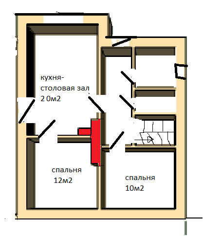

Ситуация такая:
Планируется Дом для постоянного места жительства в залесенной местности, много берез. т.е. дрова свои. Электричество будут еще вести -но когда? т.е. пока Солнечные батареи. Склоняюсь к печам Игоря Кузнецова. На сайте их самостоятельно подобрать не смог. Подскажите пожайлуста место установки и печь ОВ, хотелось бы с ХК и плитой.
Отопить нужно три помещения на первом этаже : кухня-зал ~20м2, 2 спальни, а на втором этаже 2 помешения нежилые, мож когда на праздник дети приедут? (Мож металлическую печь на 2-й этаж). Стены каркасные толстые 30 см утеплителя, перегородки внутри планирую кирпичные, окна в каждом помещении, на кухне большое. С компом не очень, три дня рисовал то что Вы видите, на бумаге лучше получается (сканера нет). Так что не ругайте сильно. Высота потолков 2,8 м. С уважением Игорь. Интересует место установки и название плиты. Красным на плане нарисовал с сайта Кузнецова печь-стена (другого не придумал).
Вот первый этаж

Считайте еще теплопотери.

Форумчане! Челом бъю... Где взять считалочку теплопотерь? Стены каркасные 300 мм.
Вогнистый Владимир
Регион: Мариуполь, Украина
СообщениеДобавлено: Ср 13 Март 2013, 18:57 Ответить с цитатойВернуться к началу
Ищи Жаконю.

Виктор_А СПАСИБО!!! К сожалению в считалочке отсутсвуют стены из утеплителя , можно взять брус, примерно тойже толщины? У меня стены планируются из соломенных блоков толшщиной 45см+ по 5 см штукатурки глиняно-песчанной~55 см толщиной. и еще вопрос про печь возник потому как происходит начало строительства дома, необходимо предусмотреть фундамент под печь, необходимо с некоторым запасом 5 см шире габарита печи. Вот отсюда и возник вопрос про конструктив печи и место установки. Где лить фундамент и габариты?
СообщениеДобавлено: Чт 14 Март 2013, 14:16 Ответить с цитатойВернуться к началу
Игорь_Д писал(а):
...Вот отсюда и возник вопрос про конструктив печи и место установки. Где лить фундамент и габариты?
Вот, примерно Ваш вариант: http://forum.stovemaster.ru/viewtopic.php?t=5037

А какая первая 100 м2 или вторая 140м2.?
Я склоняюсь к первому варианту , но там плиты нет.
Я планирую ХК, плиту, и регистры для теплой воды, отапливатся буду за счет конвекции , водяного отопления непланирую.
