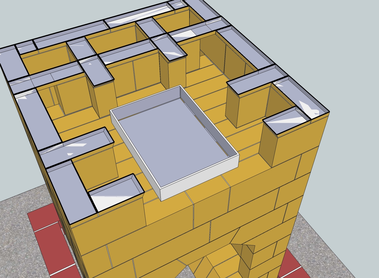

Чувствую, что уже достал всех в соседней ветке, да и печь уже совсем не похожа на проект Анатолича))) Перебрал уже всё, что только можно, перечитал всё вдоль и поперек... и тут появилась мысль... надо строить печь вокруг этого гемороя, что я купил с хорошей скидкой HTT 401 с посадочными 410 на 410. Вот, что получилось... Обязательно хотел толстые стенки топливника. ВВ у меня и на дверце предусмотренно, и на хлебной тоже - HTT 431...
Ещё одна цель была - использовать в ядре только ША-8 без всяких плит и т.д.

если обрезать эту печь по фасаду до контрфорсов в ХК, хайло в ХК по задней стенке, ХК сводом перекрыть и т.д. то будет значительно лучше, но "это уже совсем другая история" и от первоначального варианта мало что останется...

Не... мне кажется я нашел, что искал + в эту печь легко воткнуть небольшую вебасту (THORMA KERPEN) сзади в подъемный канал, что в дачных условиях самое-то при холодном пуске. Осталось определится с сечеием каналов...

Сергей, ну, опять же вся, практически, ХК будет в саже, которую не выжечь. Выгорать будет только в центральной части, а все закоулки зарастут сажей, которая будет давать неприятный запах при готовке пищи. Помимо... Подпорки-консоли будут перегреваться относительно боковых стенок и, соответственно, поднимать перекрышу ХК. Когда эта раскачка убьёт узел - одному Богу известно.
Ещё... При таких сечениях топочной дверки и подъёмного канала - печь будет дымить при открытой этой самой дверце. Увеличение канала, боюсь, ничего не даст. Хотя, при закрытой топке, дымления, думаю, не будет.
Не морочь себе голову Very Happy , меняй дверку на меньшую Smile ... Да и под такую большую топку и печь нужна в 1,5 раза больше Very Happy ...

Не, это не наш метод!!! В ссылке по видео, что я указал выше - такая же печь, размеры только 3,5 на 3. Дверца также большая, ну там колпаки и т.д. у меня нет под это высоты. Там у них опускные меньше четверти кирпича по схеме, подъемный в полкирпича - как-то ведь печь работает (http://www.youtube.com/watch?feature=player_embedded&v=8iOHjBLHKSg#!). Да, он и говорит, что возможно поддымливание при открытии дверцы - а зачем мне её открывать при таком топливнике - тут одна закладка будет гореть минут 60-80.
И ещё я понять не могу - почему у меня в банной после 2 закладке при топливнике 250 на 500 сажа выгорает - а здесь она обязательно останется)))

Потому, что узкую топку разогреть легче... Laughing

Не согласен. Да я теоретик, но по физике у меня всегда было 5. Если мы сжигаем большее количество дров по массе - выделяется бОльшее количество энергии. Да поверхность тепловосприятия также увеличивается, но не настолько, чтобы компенсировать и перекрыть дополнительные джоули...

ну ведь можно же небольшую топку развернуть чтоб дверку большую навесить, зачем такую огромную топку то делать?

Но ведь зачем-то они (такие большие дверцы) выпускаются... Причем уже давно... И ставят эти дверцы и в такие небольшие (относительно) печи + мне на самом деле без особой разницы как эта печь будет греть - главное большой обзор огня и чтобы сгорание происходило максимально полноценно с первых минут. Можно конечно немного заузить топку и сделать ВВ... но смысла в ВВ там не вижу... + на самой дверце предусмотренны настройки по вторичке.
Опять же в чистоте выхлопа не последнюю роль играет высота топки...

полностью согласен, потому и предлагаю то, что предложил, ибо делал уже такое несколько раз и всё хорошо работает. И дверца большая и дров мало ест, горение чистое, обзор большой, греет очень хорошо и без ВВ...

Ну ладно свод, но нормальной ХК тода не получится... Размер слишком маленький... Мне всё-таки нравится эта простая концепция - 2 опускных, 1 подъемный. Высота трубы от пода у меня будет 7 метров. Труба пятерик... Мне кажется проблем с тягой даже при открытии дверцы быть не должно...

тогда надо отталкиваться от размера хлебной камеры, например ориентироваться на размер посуды и противней которые будут использоваться.

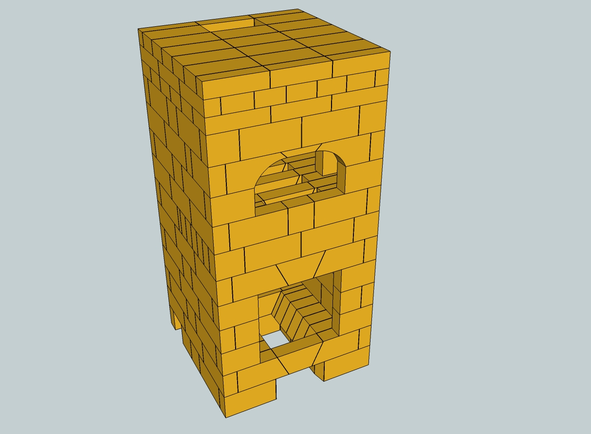

Вот такой размер среднего противня под курицу например или мясо... 25 на 35 см... + ручки

дверца финская для хк имеет посадочный размер по ширине = 410 мм, может быть противень влезет поперек?

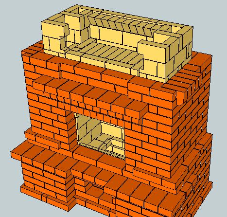

сделал прошлой осенью печечку, под широкую дверку (580 мм) с развернутой топкой... вот там можно было бы и хк сделать, но она была не нужна заказчику.

Вот не для сугреву же она такая нужна 580 мм. шириной... Почти камин))) Я бы на месте заказчика не парился и заказал бы нормальный открытый камин)))

это была прихоть владельца, греть тоже будет =)... ну, если угодно, можно же и под 410 мм сделать, под вашу дверцу... просто перенять сам принцип.
