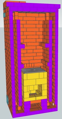

Представляю на суд Уважаемым печникам проект:
Печь Отопительно-Варочная – Сушильная.
Главная мысль – заставить горячий воздух от топки шамотной работать более полноценно и долгосрочно.
Данная печь проектируется под работу в дачном домике.

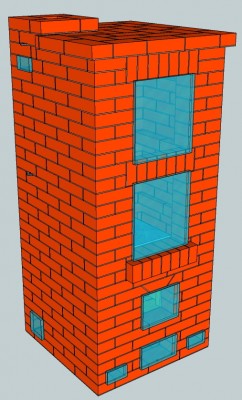

Универсальность получается за счет нескольких режимов работы:
1. Отопительная – все дверки закрыты (конечно кроме зольника) Идет нагрев печи ну и помещения.
2. Варочная – имеется одна конфорка.
3. Сушильная – происходит перемешивание воздуха за счет разницы температур поднимающегося воздуха вдоль топки и более холодного в каналах справа-слева. И процесс будет продолжаться до полного выравнивания температуры.
4. Также внизу имеется две дверки слева-справа, через которые воздух с пола засасывается, нагревается и через приоткрытую верхнюю дверку выходит – это как-бы конвекционный канал.
Проект будет думаться дальше, это не конец.
Конечно ничего нового не придумал, но идея понравилась и решил нарисовать.
Как относятся Уважаемые форумчане к данному проекту.

Как работает сушка непонятно. Зачем каналы справа и слева? Дверки закрыты?

В большое пространство внутри вставляются сетки-этажерки с тем, что сушат.
Все дверки закрываются, кроме зольника и там крутится воздух и сушит.
Покрути проект в скетче, разрежь, посмотри, как устроены стенки и соответственно движение воздуха в пространстве, где топка с конфоркой.
подробно прорисую и скоментирую позже, сейчас ухожу с работы.

СообщениеДобавлено: Ср 20 Февраль 2013, 22:20 Ответить с цитатойВернуться к началу
я , честно говоря, не понял, как будут нагреваться боковые стенки? от плиты? а наружные? они вообще не нагреются? и получается, что задняя стенка будет раскалена, а остальные чуть теплые.
