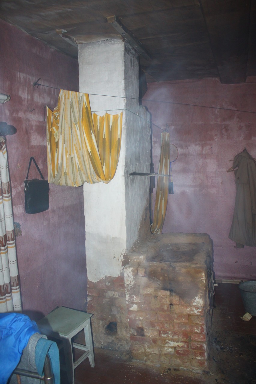

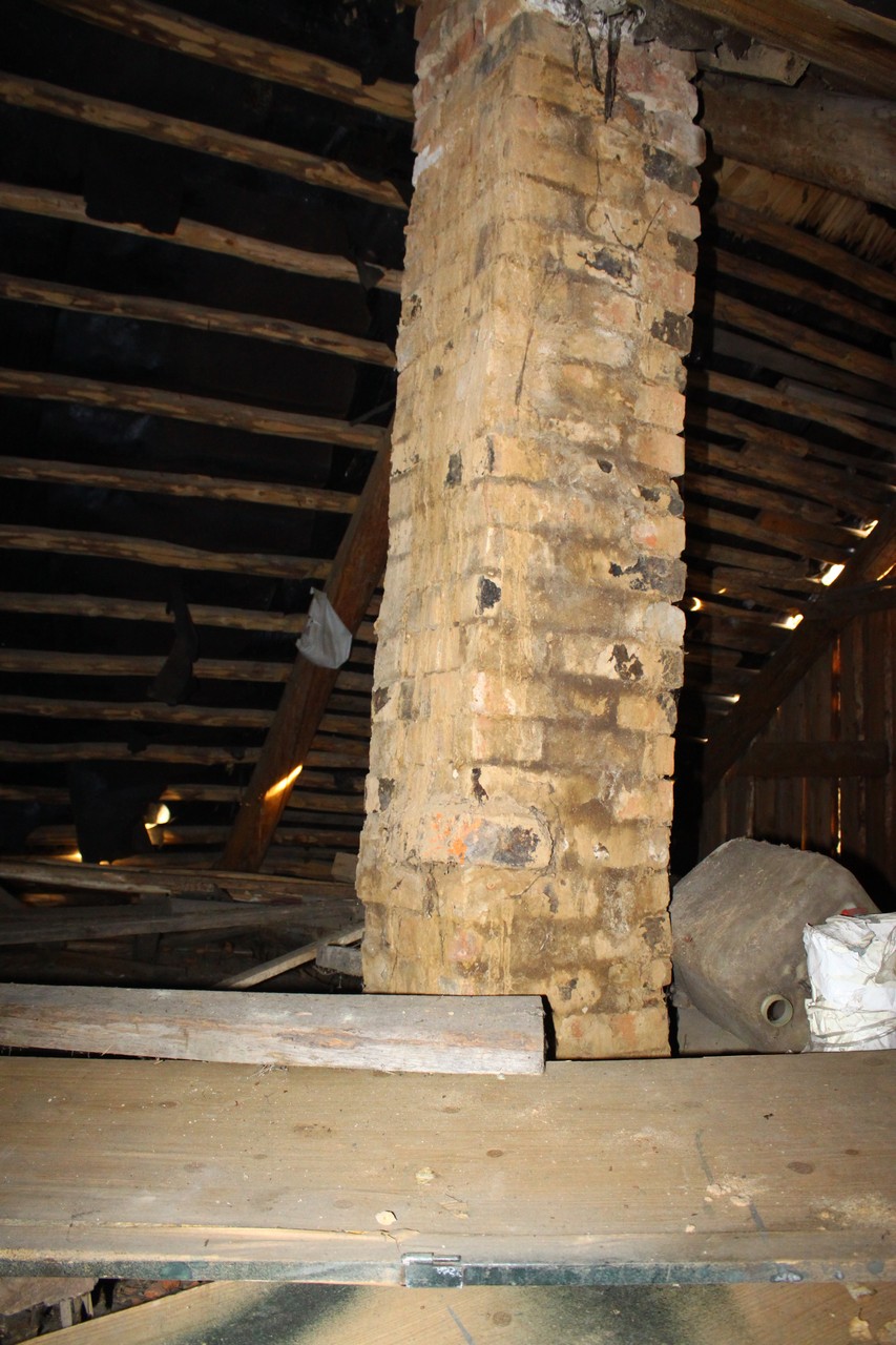

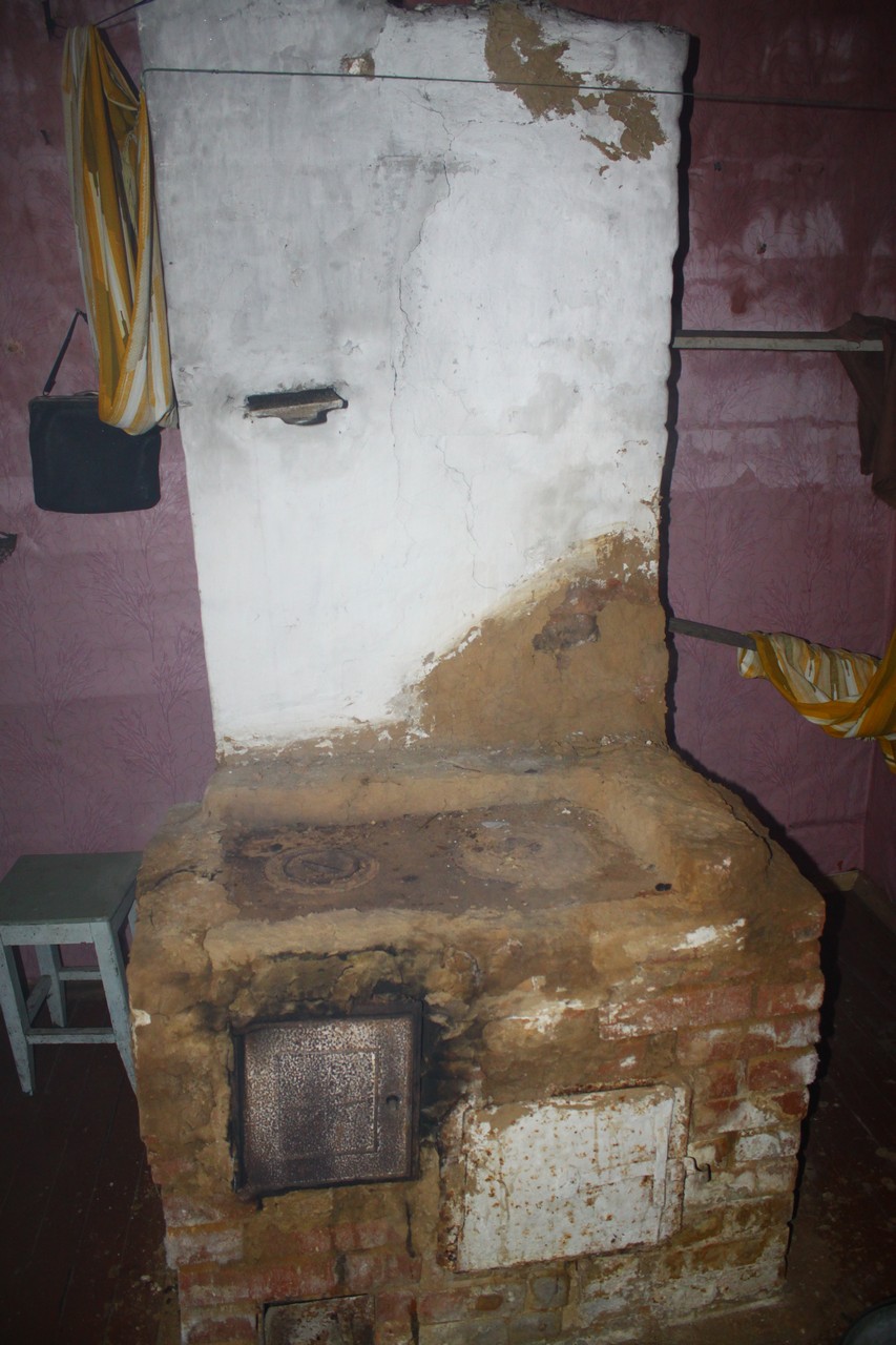

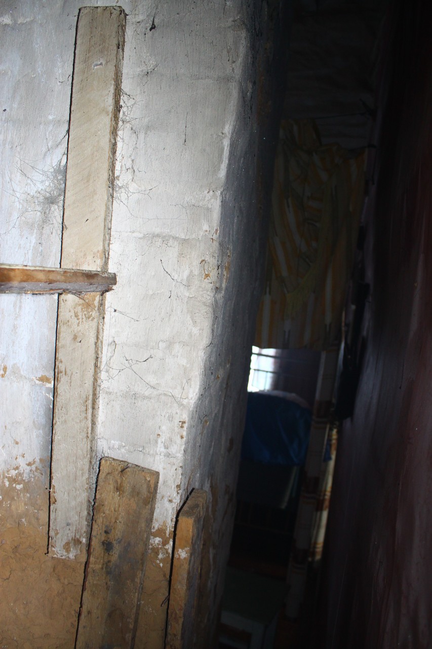

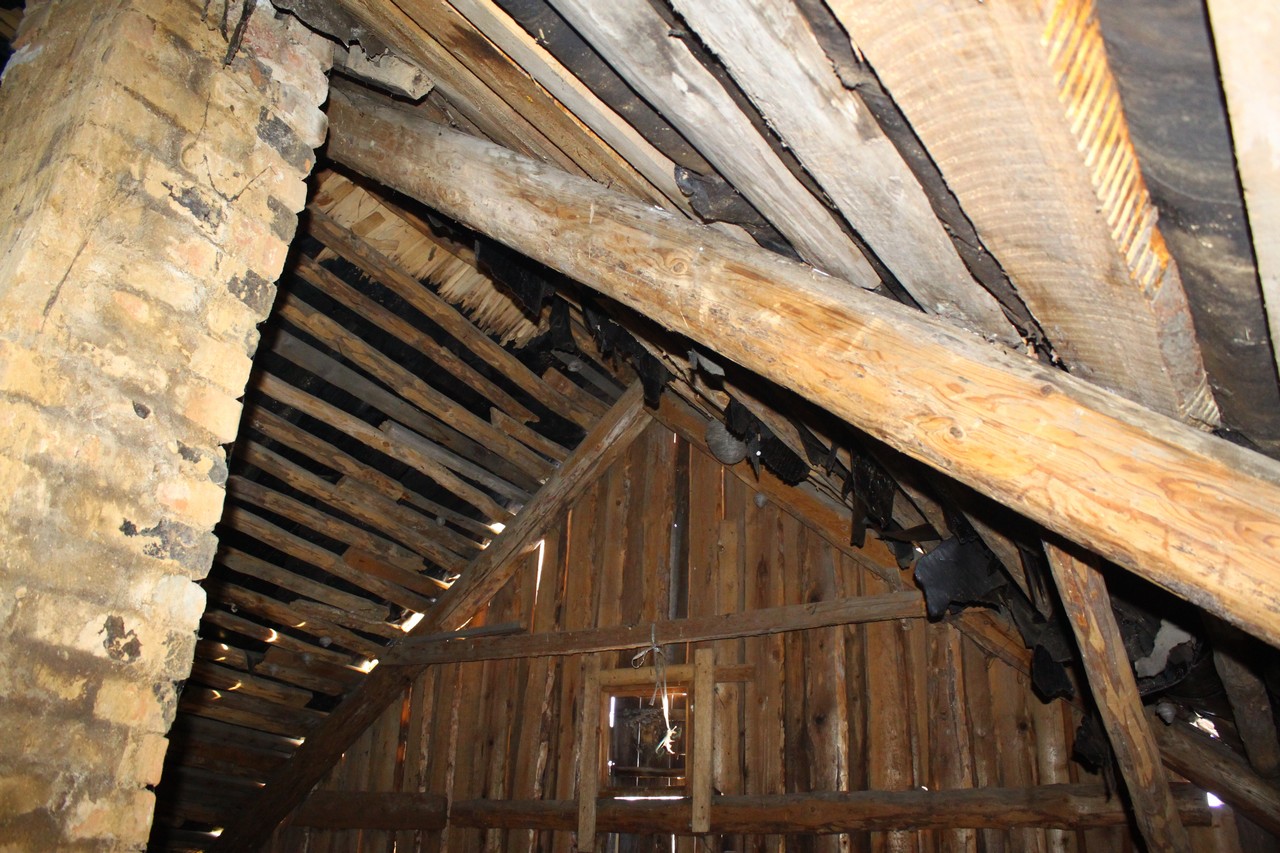

Люди добрые дайте совет пожалуйста...
Купил деревенский домик с участком - в домике стоит печка. Печку, как говорит бывшая хозяйка, не топили лет 5. в конце января, попробовал растопить - результат предсказуемый - ничего не вышло, тяги нет. На прошлых выходных печь почистил (к сожалению не сделал фоты "изнутри" - было на что посмотреть - сажей заросло ВСЕ), в трубе и дымоходе вывалившихся кирпичей нет, в эти выходные хочу попробовать еще раз растопить, но что-то побаиваюсь. Отсюда вопрос - какие могут возникнуть проблемы - неприятности и что лучше сделать чтобы их избежать, на что обратить внимание ???
P.S.: Условия для растопки конечно не лучшие - печь и дом проморожены, но проверить работоспособность печи нужно кровь из носу, чтобы решить - делать ремонт или разбирать и ставить "аля буржуйку". В конце марта в доме должно быть уже тепло.

Задняя стенка

Запускайдавай на ты-снизу слева прочистное окно открой и отправь на крышу кого нибудь с металл щеткой на веревке и привяжите груз.Когда мусор очистите прожгите сухие лучины в окне.Когда труба прогрется то пламя и дым из печи сразу захотят на свежий воздух и печь загудит.Плита должна ходить по горизонту 5мм песок постелите и на нее плиту.Пока 2 слоя кирпича постелите и это не даст остыть раскаленным газам.Плиту заложите всю насухоюЩели в трубе известковым раствором заделай и можно минватой ее обмотать пока.иЩИ ОСИНУ-ОНА БЕЗ сажи ГОРИТ.БЕНЗИН и пр ГСМ не надо.Не видно противопожарной разделки.Изолируй стык разделки и потолка.А приехать можно только летом на НОВУЮ РУССКУЮ.......

в след раз возьмите с собой тепловентилятор
откройте прочистную дверку в основании трубы и направьте в нее поток теплого воздуха /приставлять вплотную/.
минут через 20-30 закрывайте и разжигайте.
нет тяги - тут уж и звать мастера
