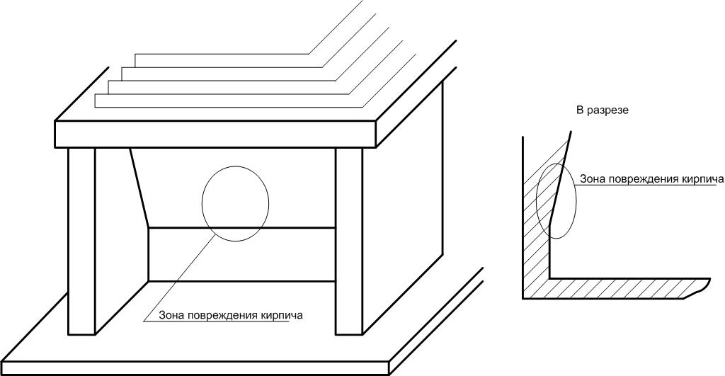

СообщениеДобавлено: Сб 9 Февраль 2013, 19:44 Ответить с цитатойВернуться к началу
Smile ...хотя бы... Razz
Ну, вот, как-то так. Я уж детально прорисовывать не стал. Думаю, что понятно должно быть. Камин кирпичный. Топка снаружи облицована облицовочным кирпичом, а изнутри сделана печным. Поддува нет, колосниковой решотки нет, двери нет. Простой кирпичный камин без изысков.

Сообщения: 6032
СообщениеДобавлено: Сб 9 Февраль 2013, 20:26 Ответить с цитатойВернуться к началу
Shocked так это самое горячее место Smile здесь не может не разрушаться кирпич Razz
Попробуйте защитить декоративной металлической панелью с чеканкой.

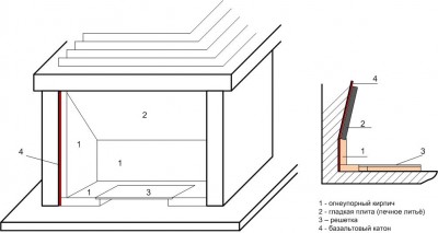

СообщениеДобавлено: Сб 9 Февраль 2013, 20:35 Ответить с цитатойВернуться к началу
Ну почему же Shocked Видел полно каминов без всяких разрушений. Правда в тех каминах топка сделана из огнеупорного кирпича.
Ниже мой вариант решения проблемы.
Что скажете - можно так сделать? Как надо крепить(связывать) огнеупорный кирпич с существующим красным? И вообще надо ли его как-то связывать? Я боюсь как бы огнеупорный кирпич не отвалился - я его на ребро собираюсь ставить чтобы размеры существующей топки не очень сильно уменьшать.

Сообщения: 6817
СообщениеДобавлено: Пн 11 Февраль 2013, 18:56 Ответить с цитатойВернуться к началу
Alexis писал(а):
Есть идея сделать следующее:
1. из огнеупорного кирпича сделать боковые стенки. Кирпич толщиной 40мм кладу на ребро. Между огнеупорным кирпичом и существующим проложу базальтовый картон. При кладке огнеупорного кирпича сделаю кляммера к существующему кирпичу, иначе новую боковую стенку никак не укрепить.
2. разрушающееся зеркало камина защищу гладкой металлической плитой (печное литье) которая будет опираться на новые стенки из огнеупорного кирпича.
Как-то так.
Что скажете? Что посоветуете?
Заранее благодарен.
1 По первому варианту правильно мыслите. Только между рядами лещадки установить ламели(пластины) - пропилить пазы в ложках(боковых гранях) глубиной 10-15 мм и соединять между собой пластинами а пластины посредством анкеров закрепить к существующей кладке. А между собой кирпичи склеить термостойкой мастикой.
2 Заднюю стенку сделать как в п. 1
И всё будет О,КЕЙ. Печник должен был предупредить ,что нельзя топку камина делать из красного кирпича.

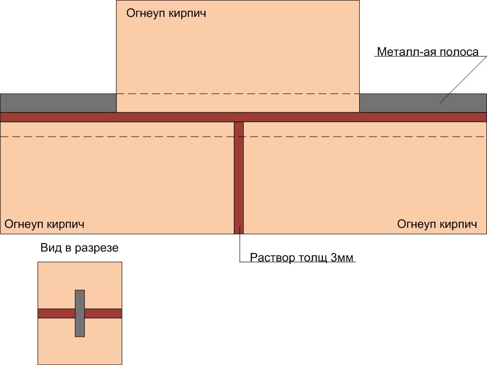

СообщениеДобавлено: Пн 11 Февраль 2013, 21:08 Ответить с цитатойВернуться к началу
АНКЕРА засверлить в кирпичи и металлические пластинки(ламели ) проволокой привязать к ним. А на задней стенке анкера подлинее сделать(на глубину разрушенного кирпича).
Если я правильно понял следует сделать так:
1. на всей боковой грани (ложок) по осевой линии делаю пропил глубиной 10-15мм. на каждом кирпиче с двух противоположенных сторон
2. металлическую полосу вставляю в пропил и сверху на неё насаживаю другой кирпич и т.д.
На схеме я верно показал?
Анкера и крепление полосы к анкерам я не стал прорисовывать.
Металлическая полоса должна свободно вставляться в кирпич(зазор, на случай расширения оставлять?)
Так, что, нельзя использовать металлическую гладкую плиту сзади?

Сообщения: 6817
СообщениеДобавлено: Вт 12 Февраль 2013, 18:13 Ответить с цитатойВернуться к началу
Всё праавильно меня поняли . Металлическую плиту не советую-покарёжится. Чугунную плиту на заднюю стенку можно. Но кирпичём -цивильнее.
