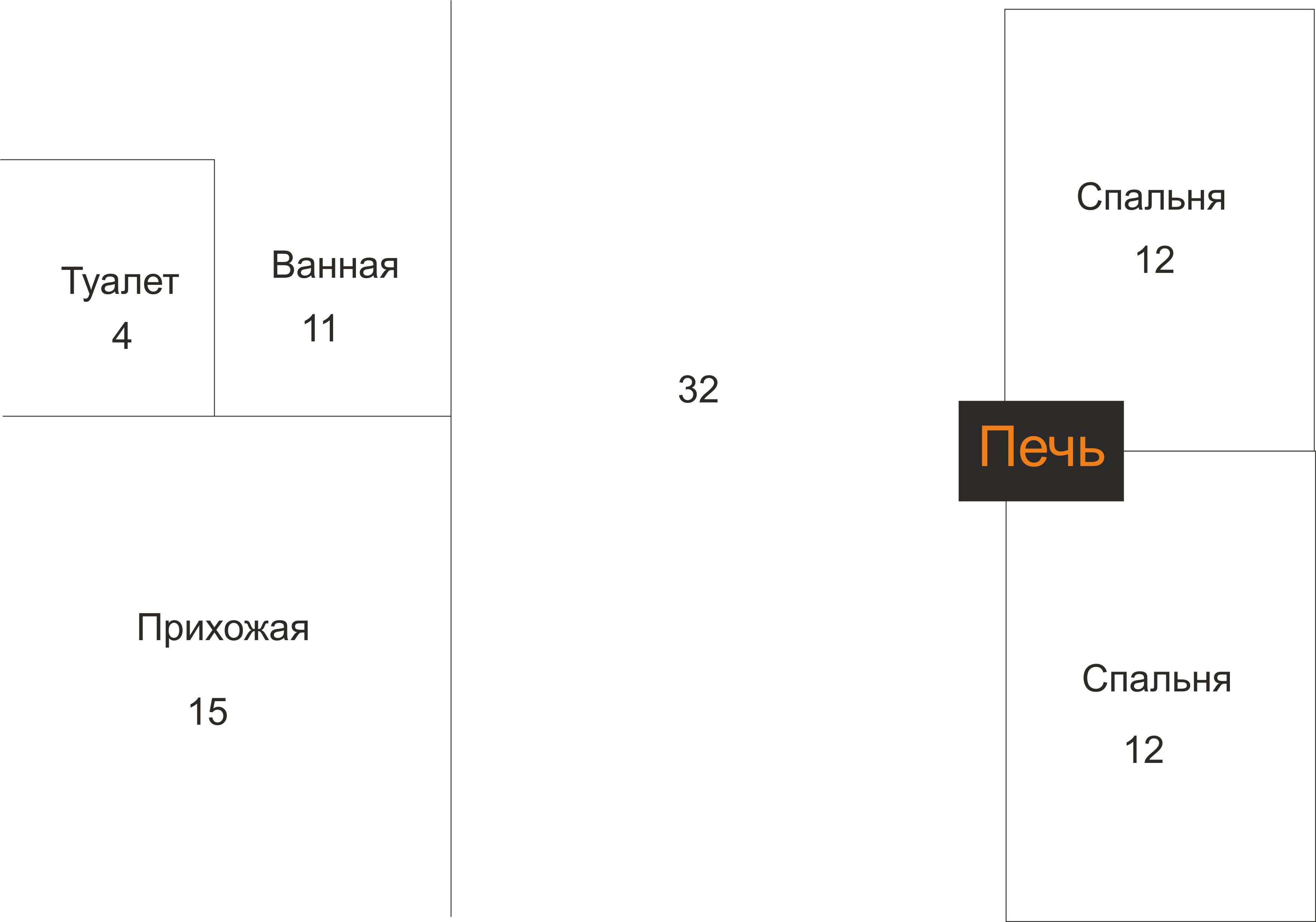

Здравствуйте. Помогите пожалуйста отопить сруб. Если поможет только водяной контур, подскажите модель печки. Заранее благодарен.

Без регистра ГВС не обойтись - планировка не для "только печного оттопления".
Кроме отопления, какой ещё функционал от печи требуется (плита, духовка, ХК)?

Не отказался бы от хлебной камеры.
СообщениеДобавлено: Чт 21 Февраль 2013, 09:30 Ответить с цитатойВернуться к началу
ну вам и подойдёт печь с хлебной камерой колпаковая куда и можно вставить трубы гвс

Спасибо большое за ссылку. Видел, читал. Очень нравится. Как быстро будут остывать батареи после протопки такой печи?

"Как только... так сразу" Sad в зависимости от объёма системы - от 1-го до 3-х часов...
Всё равно следует ставить ТАК - "жидкостный", либо "каменный" по типу печи-каменки с регистром ГВС внутри загрузки.

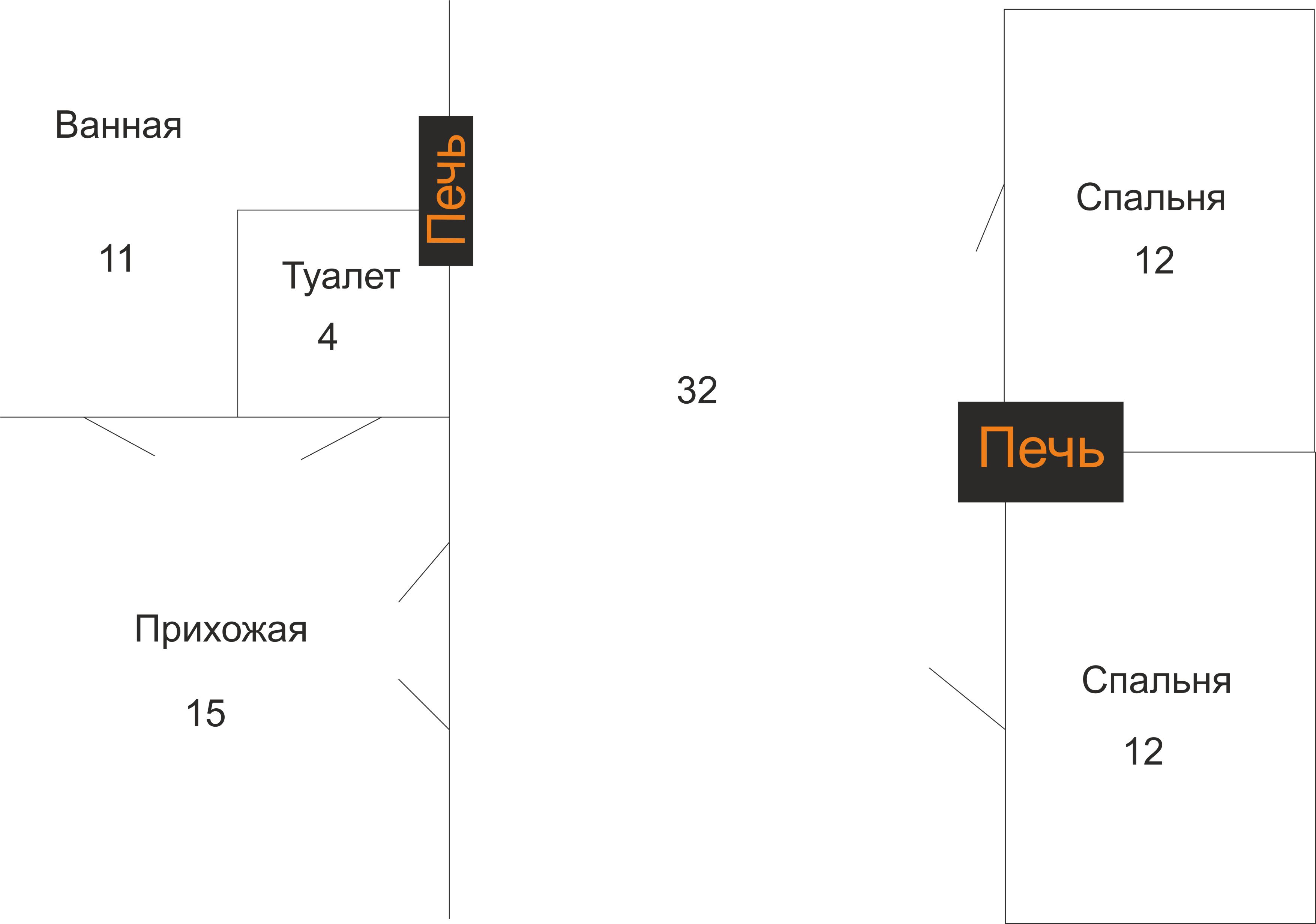

Андрей Алексеевич, а если так? Какие нужны печи?
