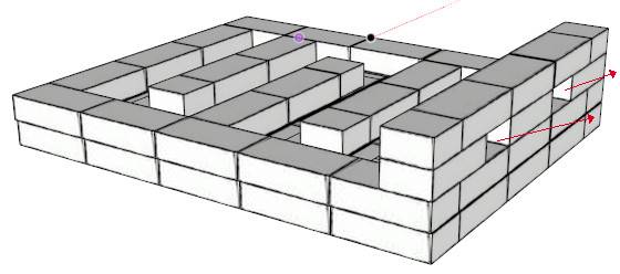

Доброго времяни суток!
Воздух из отверстия в полу бани поступает в лаберинт из кирпичей на лаберинт сверху установленна печь металичиская, нагревшись воздух выходит в помещение для отдыха. Интересно будет ли работать такая затея?
Выскажитесь пожалуйста по данному сооброжению.

схема примерная

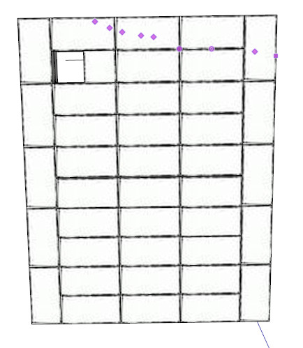

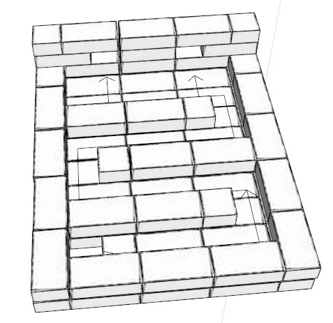

Я наверно не правильно объясняю. Есть металическая печь лист 7мм она устанавливается поверх лаберинта что на схеме и защёт нагрева от дна печки воздух проходит лаберинт и выходит уже тёплым в комноту. Парилка будет обогреваться за счёт каменки. Мне интересно будет ли работать данная хитрость, будет ли тяга идти из отверстия в полу...???
Вид сверху

вид снизу первого ряда кирпечей

Прошу прощения, не сказал что банька то у меня на санях и воздух заберать буду прям из под полы.

Нет не из парилки, прямо с улицы из дырки в полу в начале лаберинта.

а почему из лабиринта воздух пойдет в комнату отдыха? если парная будет прогреваться, то холодный воздух потянет в парную по низу лаберинта, а по верху двери выходить из парной

Лабиринт не соединён с парилкой...
Мощность такого отопителя-лабиринта будет не очень высока...

А если лабиринт не внизу, а по бокам печи.В нижней части забор холодного воздуха из комнаты отдыха,сверу выход горячего.

А не проще из труб 80 или 100 поставить теплообменник?
