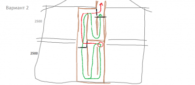

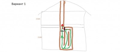

Люди добрые и умные, помогите со щитком.
Я тут уже начинал в чужой теме, http://forum.stovemaster.ru/viewtopic.php?t=6634
Но задача уже переформулировалась.

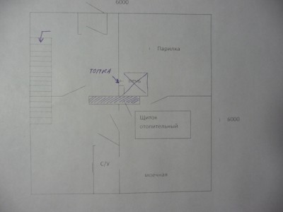

Планирую строить баню 6*6, 2 эт. Печь будет стальная, объем парилки 20плюс-минус 3 куб м. Соответственно печь будет выбираться на такую парную.
А вот к банной печи хочу поставить щиток, чтобы тепло зря не выкидывать. Ну и по противопожарным соображениям так лучше. В целом отопление будет тандемное: первый быстрый прогрев электричеством, потом от щитка банного.
Вопрос помогите определится с конструкцией щитка. Из конструктивных особенностей вижу: выход из банной печи будет высокий мин 1.5м а может и выше.
Выношу на ваш суд 2 варианта, сам придумал, начитавшись форум и книжку.
Достаточно ли щитка на первом этаже чтобы выжать все тепло из газов?
Или тепла хватит и на 2ой этаж щитка?
Ну и по самой конструкции щитков? Ваши замечания? Критика?

Оба варианта нормальные. Если поставить термометр на выходе из верхнего щитка, то можно "нащупать" температуру, при которой наступит пора подключать 2-й щиток. Скажем...170 градусов, чтобы на выход было около 100, хотя теоретически на выходе из трубы возможно 60 без конденсата.

Валентин Стрибук Мне конечно нравится вариант 2. Главный вопрос что бы у банной печи хватило тепла прогреть оба щитка? Считаете что прогреет?
"хотя теоретически на выходе из трубы возможно 60 без конденсата." А вот про это нельзя ли поподробнее? Можете ли рассказать эти хитрости, или только спец их может воплотить в кирпиче?
Кто будет класть еще не знаю, пока только фунд продумываю. Возможно люди аккуратные но не спецы. Как, кто, может с проектом помочь?

Схема позволяет прогревать щитки независимо друг от друга.
С этого и начать. Практика подскажет дальнейшие действия.
Если оба не потянет - не вопрос, топишь 1, спрямляешь канал на 1 и топишь 2.
В чём проблема? Наращивается функциональность.

я бы подумал о параллельном движении газов как я понял из плана бани его можно сделать 3-4 нисходящих.

А подключение высокое т.к. печку хочу железную но с "типа русским паром", в этих печках "духовка" с каменкой и поэтому они высокие. Везувий "Русский пар" например 1170мм, бак на трубу 500-700 мм, теплобменник 300-500мм, итого 1470мин, 1870 макс. Но печь еще не определился но они все высокие.
А вот что думаете, если весь такой щит прогреется, по моим представлениям это 650 кирп, этого хватит на все помещение 6*6м * 2 эт.

Один щиток хорошо прогреется за 3 часа топки. Мощность одного будет в районе 1500ватт. Щиток - дополнительное отопление.

Услышал мнение, хотелось бы комментарии спецов печных: "Банные печи (металлич) проектируются для использования с прямоточным дымоходом. Поэтому 2 щитка по 3 оборота могут непротянуть банную печь. Типа тяги не будет. " Оправданы ли такие опасения? Может дымоканалы делать не 1/2* 1/2 кирпича а 1* 1/2 кирп???

Получил от двоих печников комментарии, считают что должно получится, тяга должна быть. Результат зависит не только от схемы конструкции но и от профессионализма исполнителя.

| Услышал мнение, хотелось бы комментарии спецов печных: "Банные печи (металлич) проектируются для использования с прямоточным дымоходом. Поэтому 2 щитка по 3 оборота могут непротянуть банную печь. Типа тяги не будет. " Оправданы ли такие опасения? Может дымоканалы делать не 1/2* 1/2 кирпича а 1* 1/2 кирп??? |
2 Щитка по 3 оборота-это мощный топливник плюс труба от 7 метров.В первый раз такое слышу про 2 щитка.Ставьте колпаковые,а на втором этаже на основе первой можно соорудить такую же печь или видоизменённую с транзитом.

Схема позволяет использовать не сразу оба щитка а по одному. Труба думаю что как раз 7м и выйдет.
