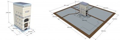

Нужно вписаться в размер 90х 130140 Двухколпаковую печь типа теплушки 2 и чтобы горнило получилось по широкой стороне печи.

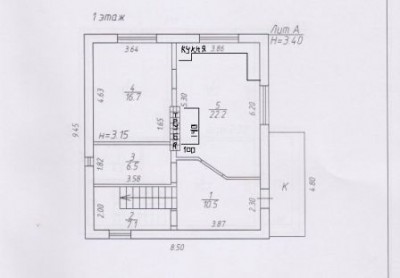

СообщениеДобавлено: Пт 29 Март 2013, 09:29 Ответить с цитатойВернуться к началу
вот план первого этажа, если делать теплушку 2 130х130 проход останется маленький около окна будет стоять обеденный стол,стулья Тогда между печкой и столом будет около120-150см

А если угловую?

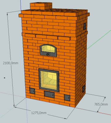

СообщениеДобавлено: Сб 30 Март 2013, 11:09 Ответить с цитатойВернуться к началу
Вариант ов-хк.

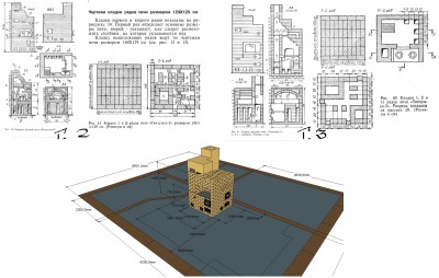

Агде можно порядовку посмотреть,чтобы без ошибок?
Павел Раст
Сообщения: 457
СообщениеДобавлено: Вс 31 Март 2013, 11:08 Ответить с цитатойВернуться к началу
Такого размера есть несколько печек у Подгородникова. Во 2й есть подтопок сбоку, есть задвижка растопочная в самой русской топке (такой задвижки нету в 3й), предусмотрен водогрейный бачок, но нет плиты в шестке. В третьей есть плита, есть топка варочной камеры сбоку (и топить,и угли скидывать) но нету водогрейного бачка.. Еще 3я низенькая, что, впрочем, тоже м.быть как надо,так и не надо.. В 5й есть духовка, в 6й есть отопительный щиток у боковой стенки. Прям только взвешивать и выбирать..

СообщениеДобавлено: Вс 31 Март 2013, 15:39 Ответить с цитатойВернуться к началу
Павел Раст писал(а):
Плиты не нужно и водогрейного бачка тоже, На рисунке у Вас ,я как понимаю 2я?
А на рисунке я смотрю выуказали отступ от трубы 250. это обязательно отступать ,или можно класть печь вплотную по стенке трубы?
Павел Раст
Сообщения: 457
СообщениеДобавлено: Вс 31 Март 2013, 15:47 Ответить с цитатойВернуться к началу
nika95 писал(а):
..На рисунке у Вас ,я как понимаю 2я?
Третья. Только этакая подвернутая под интерьер. Дальняя половина, где в оригинальной порядовке подтопок находился в левом углу, отображеа в зеркальном виде. Плюс боровок в направлении стенки, где у вас на схеме подписано "труба".

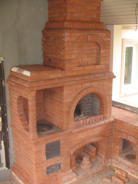

Сообщения: 2372
СообщениеДобавлено: Вс 31 Март 2013, 16:20 Ответить с цитатойВернуться к началу
Прочитал тему. Догадываюсь, что отопление другое есть.
Не понимаю, а зачем нужна печь, тем более теплушка, которая подразумевает габариты, иначе нет смысла.
Может для яркости столовой-кухни обойтись барбекюшницей.
Нашел картинку не огромной.
Подумайте вообще над необходимостью большой кирпичной печи. Всё таки это серьёзный отопительно-варочный агрегат. А маленькая урезанная Русская не будет удобна с позиции приготовления пищи.
А может каминопечь подумать с дверцей 500-500 мм. Она в эти габариты как раз войдет.
Нашел в картинках у себя в папке, не знаю, чья.

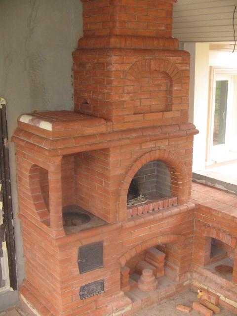

 Размер файла:  38.44 КБ
 Просмотров:  999 раз(а)
Интересная конструкция с хлебной камерой Владимира Солина. Рекомендую. Можно пообщаться на форуме с автором
 Размер файла:  114.31 КБ
 Просмотров:  908 раз(а)

tuomob писал(а):
печка будет действительно как дополнение к газовому отоплению, ну и как камин и духовой шкап использовать для готовки . А где можно ознакомиться с печами Силина?
Сообщения: 2372
СообщениеДобавлено: Вс 31 Март 2013, 18:07 Ответить с цитатойВернуться к началу
nika95 писал(а):
печка будет действительно как дополнение к газовому отоплению, ну и как камин и духовой шкап использовать для готовки . А где можно ознакомиться с печами СОЛИНА?
Начни с начала его темы http://forum.stovemaster.ru/viewtopic.php?t=4295
читай всё в подряд, много комментарий, обсуждений, можешь там же на понравившейся печи написать Владимиру Солину.
Я думаю после прочтения его темы в голове "уложатся кирпичики твоей будущей печи".
А если нет, то тогда начнешь читать книги, статьи, чтобы понять теорию.
И ....станешь ты....печником-любителем, как я.
Как в музыке - семь нот, здесь несколько типов кирпича, печных материалов и многообразие конструкций.
