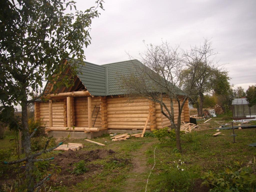

Добрый день Уважаемые!
Есть желание установить печь в строящемся доме. На плане показано ориентировочное место установки печи .
Из пожеланий -это должна быть печь которая может отопить два эти помещения. Возможно рассмотреть вариант небольшой русской печи или печи с лежанкой .
На самом деле особых претензий к печи нет -главное что бы была надежная , аккуратно сложена и выполняла свои отопительные функции
Рассмотрю любые предложенные варианты.
Если необходима еще какая то информация готов предоставить.
общий вид дома

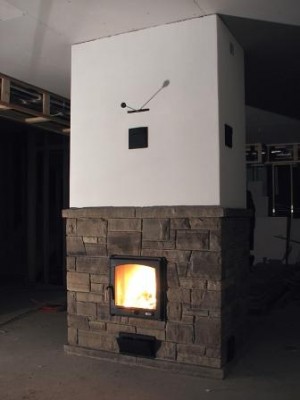

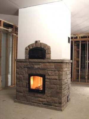

Виктор_А
Сообщения: 850
Регион: МО г.Серпухов
СообщениеДобавлено: Ср 27 Март 2013, 21:37 Ответить с цитатойВернуться к началу
Так выглядить печь со сквозной топкой(не моя). Мои работы есть на форуме, ну а так же можно посмотреть и обсудить при личном общении.
 Размер файла:  23.06 КБ
 Просмотров:  814 раз(а)
 Размер файла:  17.67 КБ
 Просмотров:  702 раз(а)
Вячеслав56
Зарегистрирован: Ср 27 Март 2013, 14:13
Сообщения: 16
Регион: МОСКВА
СообщениеДобавлено: Ср 27 Март 2013, 22:02 Ответить с цитатойВернуться к началу
Красиво!!!! я так понимаю у нее две дверцы на обе стороны? а как найти Ваши работы на форуме?

Виктор_А
Сообщения: 850
СообщениеДобавлено: Ср 27 Март 2013, 22:45 Ответить с цитатойВернуться к началу
Александр Замашка писал(а):
Действительно красиво ... http://www.stovemaster.com/html_en/gallery.html
Отсюда и взято Confused
