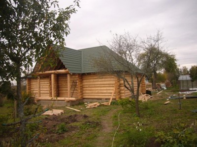

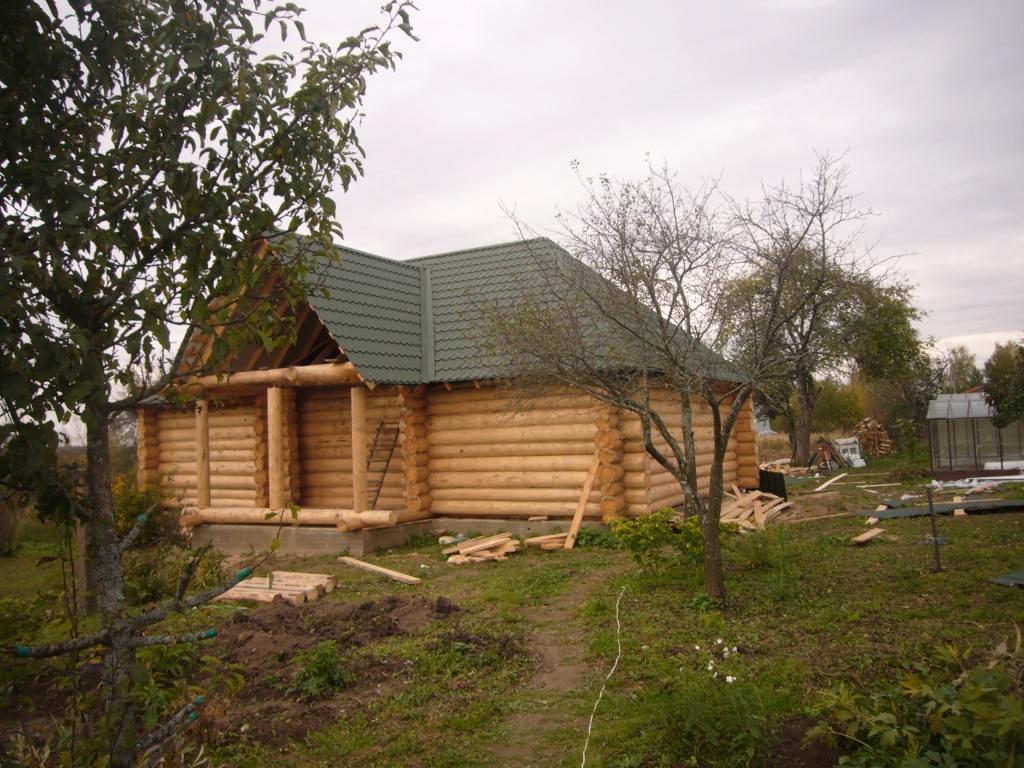

Добрый день Уважаемые!
Есть желание установить печь в строящемся доме. На плане показано ориентировочное место установки печи .
Из пожеланий -это должна быть печь которая может отопить два эти помещения. Возможно рассмотреть вариант небольшой русской печи или печи с лежанкой .
На самом деле особых претензий к печи нет -главное что бы была надежная , аккуратно сложена и выполняла свои отопительные функции
Рассмотрю любые предложенные варианты.
Если необходима еще какая то информация готов предоставить.

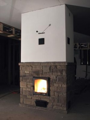

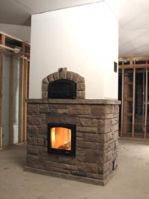

Можно печь-камин с лежанкой(сидушкой). Возможность ускоренного прогрева за счёт каминной дверки(топку можно сквозную) и длительная аккумуляция массивом.

Так выглядить печь со сквозной топкой(не моя). Мои работы есть на форуме, ну а так же можно посмотреть и обсудить при личном общении.

Красиво!!!! я так понимаю у нее две дверцы на обе стороны? а как найти Ваши работы на форуме?

Александр Замашка писал(а):
Действительно красиво ... http://www.stovemaster.com/html_en/gallery.html
Отсюда и взято Confused
