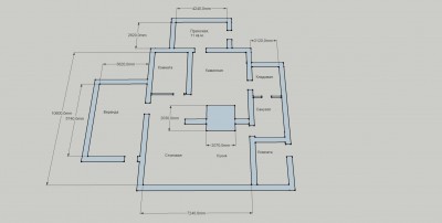

Уважаемые форумчане!
Решил создать эту тему в расчёте на то, что для кого-то из вас мой опыт строительства и эксплуатации печи окажется полезным.
Три года назад передо мной встала задача отопить первый этаж строящегося дома одной дровяной печью. При этом отапливаемая площадь почти 90 кв. метров при высоте потолка 2,90 метра. В известных мне на тот момент книгах по печному делу решения не нашёл. Стал искать в интернете. Тоже непросто, было предложение применить две печи, но это не устраивало. Узнал про НП «Печи Кузнецова», звонил Игорю Викторовичу, написал ему письмо. В итоге получил ответ от Игоря Александрова, в котором он пригласил участвовать в семинаре в Луцино в мае 2011 года, поднатореть в кладке печей (небольшой опыт уже был) и постараться решить вопрос с проектом. Уже на семинаре, благодаря доброжелательному содействию Евгения Колчина, И.В.Кузнецов смог выкроить время и сделал технической решение. Далее, при активном административном участии Дмитрия Смирнова (г.Самара), это решение превратил в рабочий проект Андрей Поларшинов (г.Тольятти), за что всем им огромное спасибо! И, конечно, дальнейшее сотрудничество с Александром Замашка и - особенно – с Ильёй Спицыным оказалось интересным по-человечески, полезным и продуктивным в профессиональном плане.
Теперь про сам проект. Планировка первого этажа дома такая:
www.pechidoma.ru
 Размер файла:  168.29 КБ
 Просмотров:  1040 раз(а)

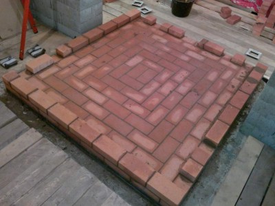

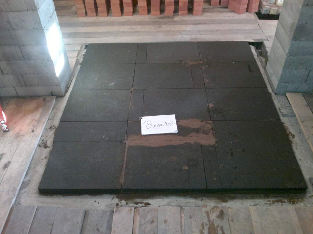

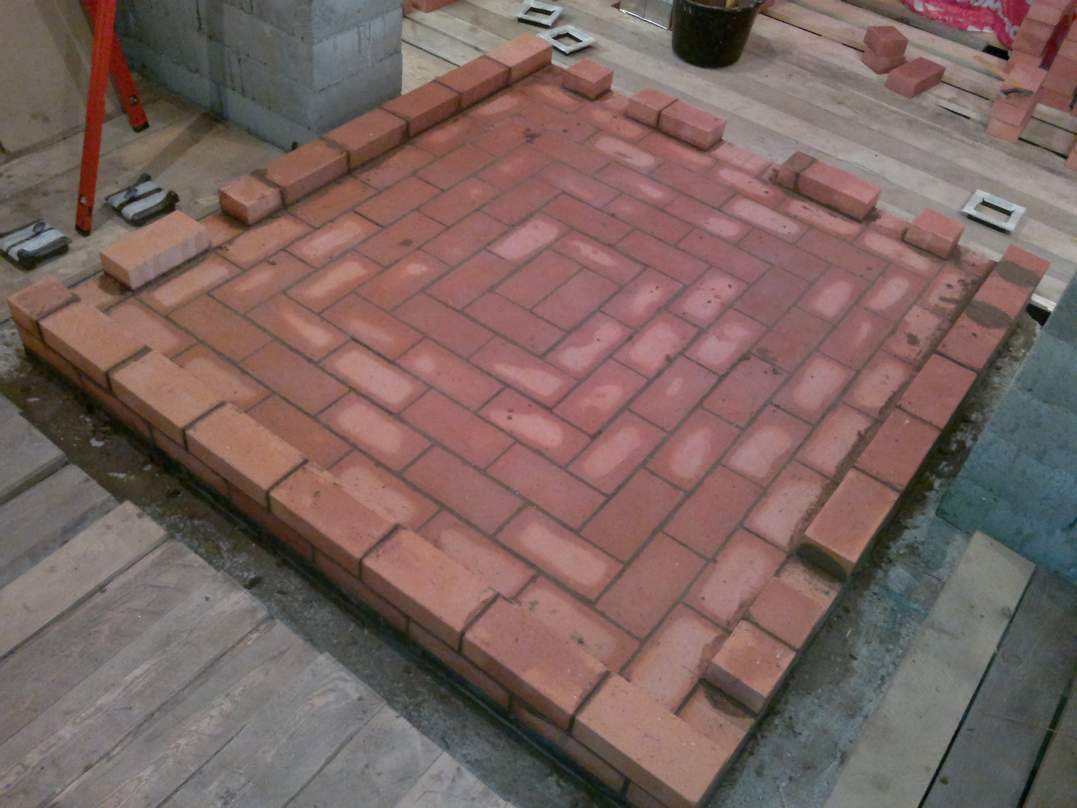

Начало: пеностекло.
www.pechidoma.ru

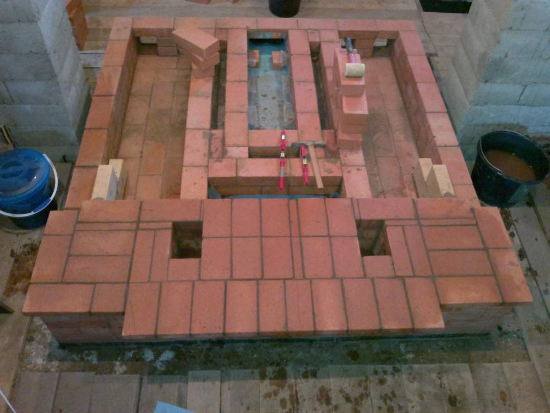

СообщениеДобавлено: Вс 31 Март 2013, 20:56 Ответить с цитатойВернуться к началу

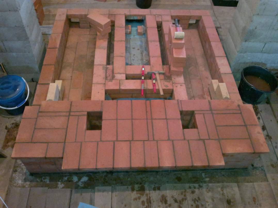

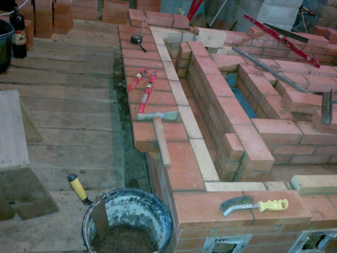

Дальше... теперь, вроде, по хронологии...
www.pechidoma.ru
 Размер файла:  68.91 КБ
 Просмотров:  824 раз(а)
 Размер файла:  68.61 КБ
 Просмотров:  799 раз(а)
 Размер файла:  76.6 КБ
 Просмотров:  780 раз(а)
 Размер файла:  64.87 КБ
 Просмотров:  859 раз(а)
 Размер файла:  70.82 КБ
 Просмотров:  886 раз(а)

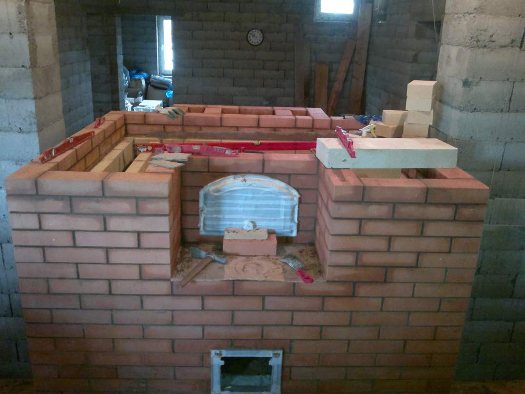

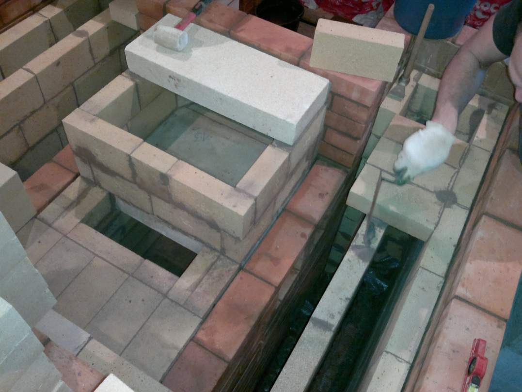

СообщениеДобавлено: Вс 31 Март 2013, 21:01 Ответить с цитатойВернуться к началу

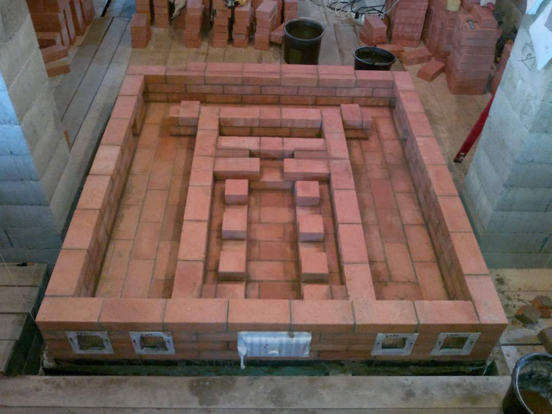

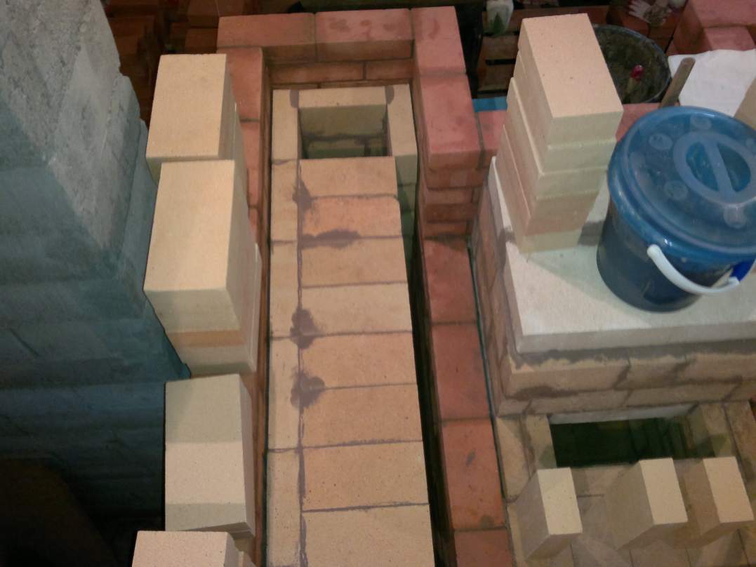

Растём дальше...
www.pechidoma.ru
 Размер файла:  59.51 КБ
 Просмотров:  853 раз(а)
 Размер файла:  65.55 КБ
 Просмотров:  810 раз(а)
 Размер файла:  64.37 КБ
 Просмотров:  778 раз(а)
 Размер файла:  66.34 КБ
 Просмотров:  804 раз(а)
 Размер файла:  70.99 КБ
 Просмотров:  803 раз(а)

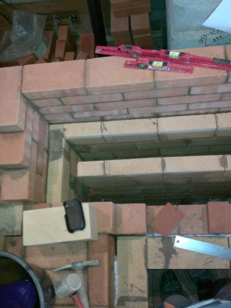

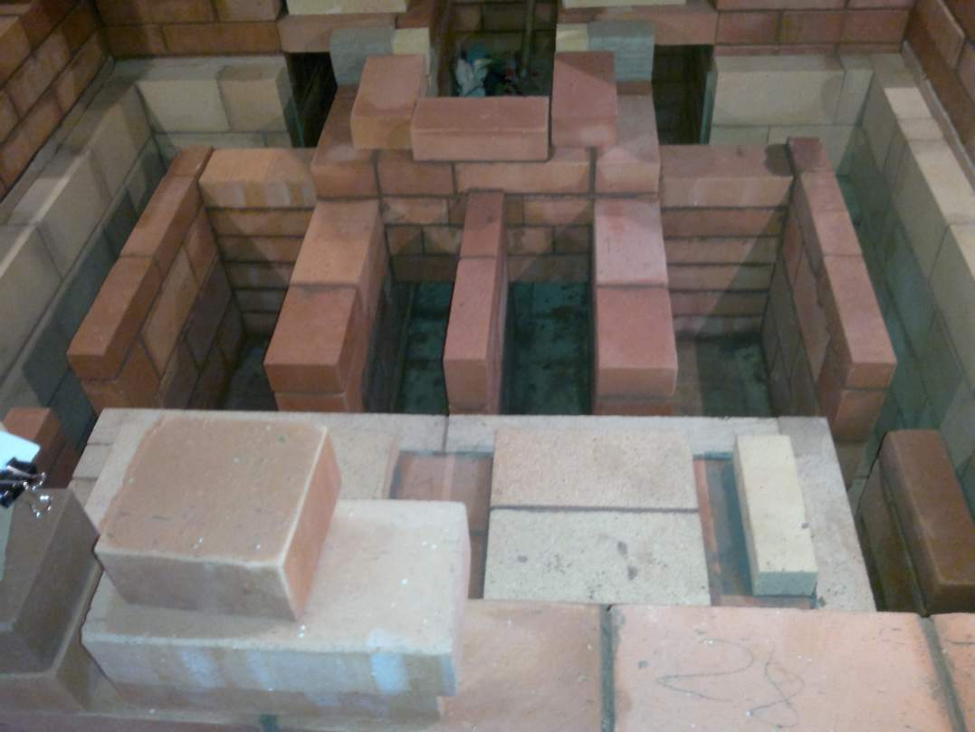

СообщениеДобавлено: Вс 31 Март 2013, 21:06 Ответить с цитатойВернуться к началу
Всё выше...
www.pechidoma.ru
 Размер файла:  64.79 КБ
 Просмотров:  775 раз(а)
 Размер файла:  71.69 КБ
 Просмотров:  779 раз(а)
 Размер файла:  64.03 КБ
 Просмотров:  789 раз(а)
 Размер файла:  60.45 КБ
 Просмотров:  733 раз(а)
 Размер файла:  64.31 КБ
 Просмотров:  765 раз(а)

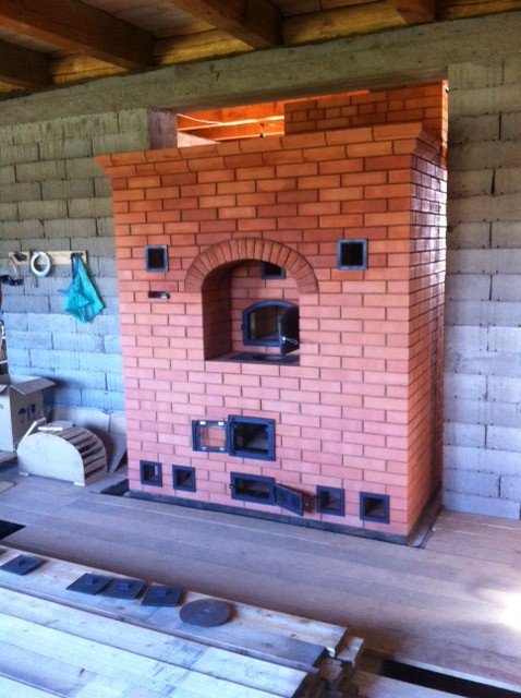

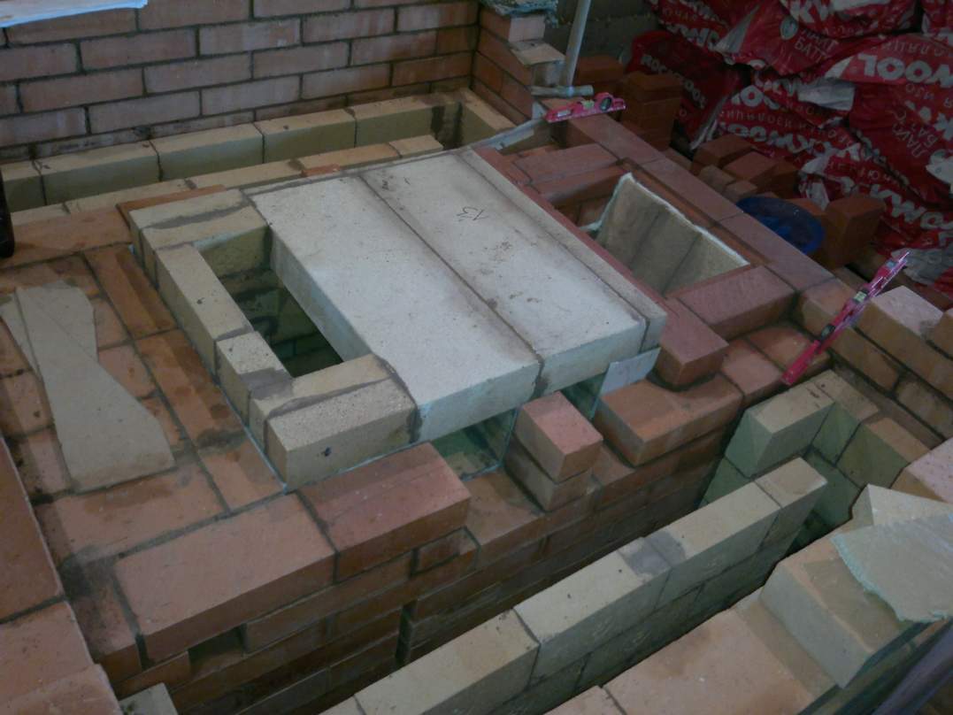

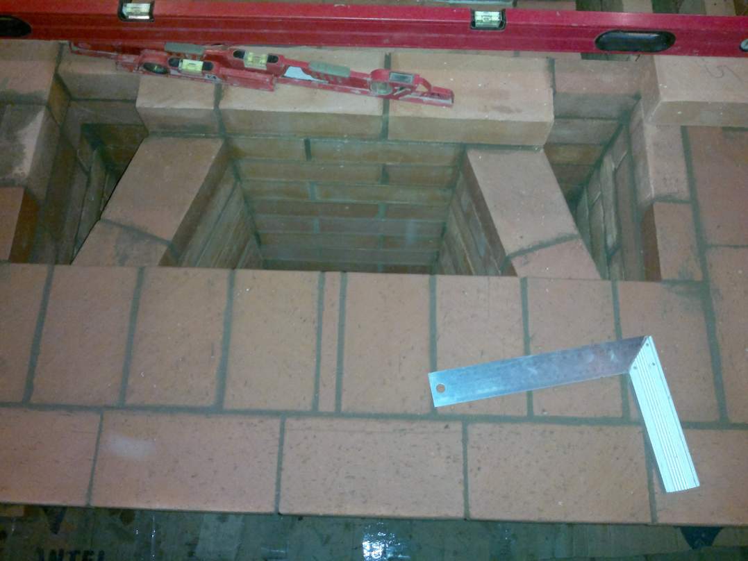

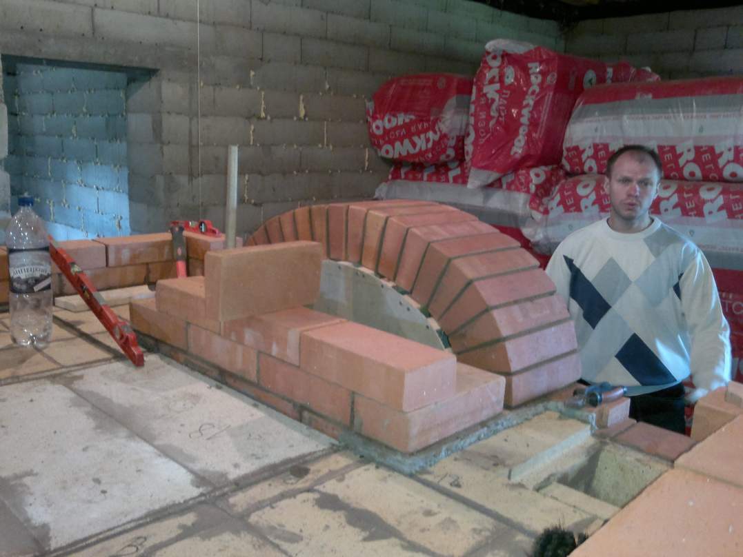

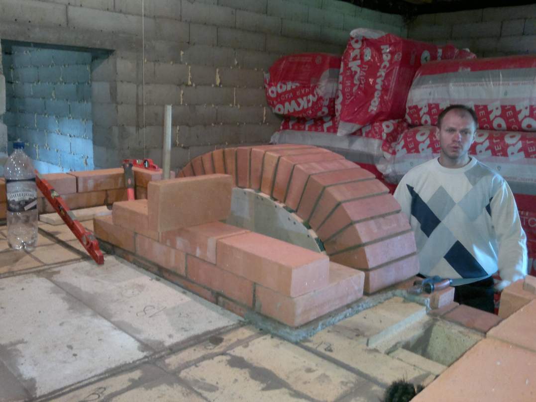

СообщениеДобавлено: Вс 31 Март 2013, 21:21 Ответить с цитатойВернуться к началу

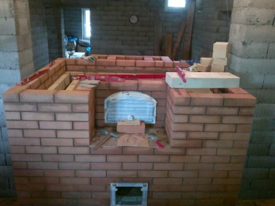

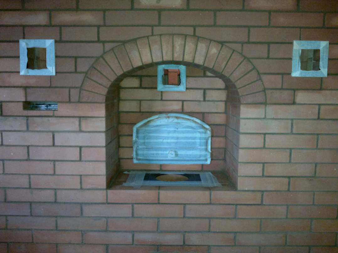

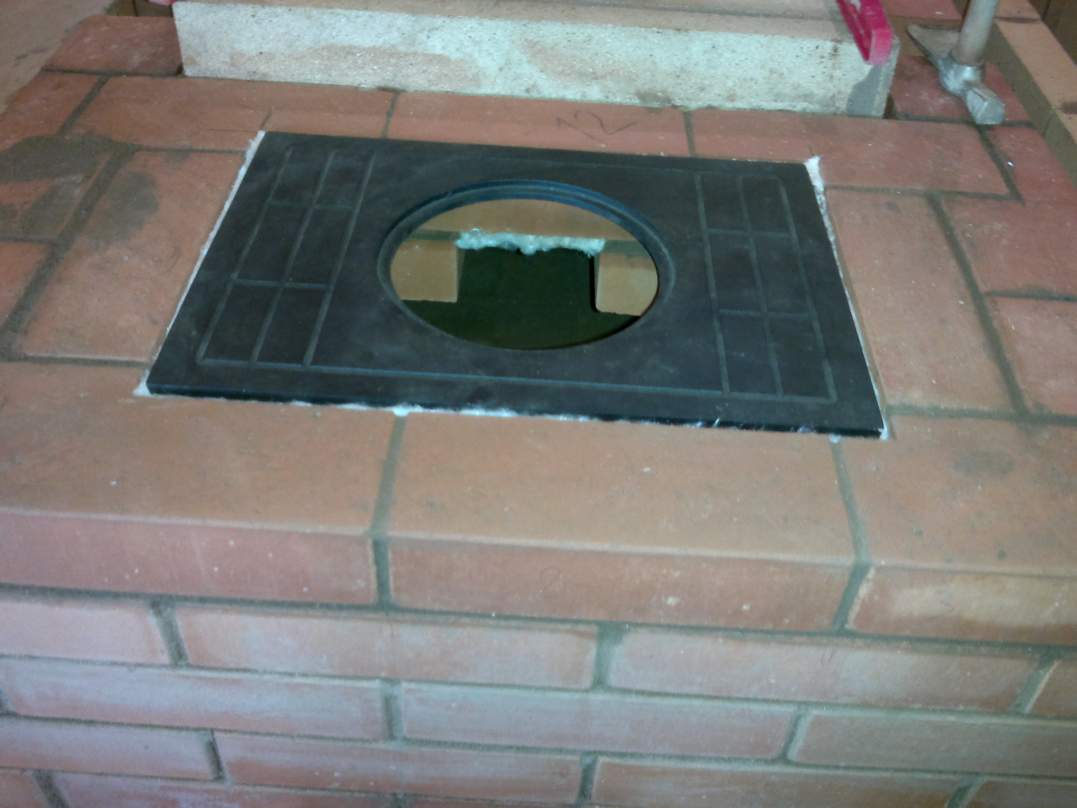

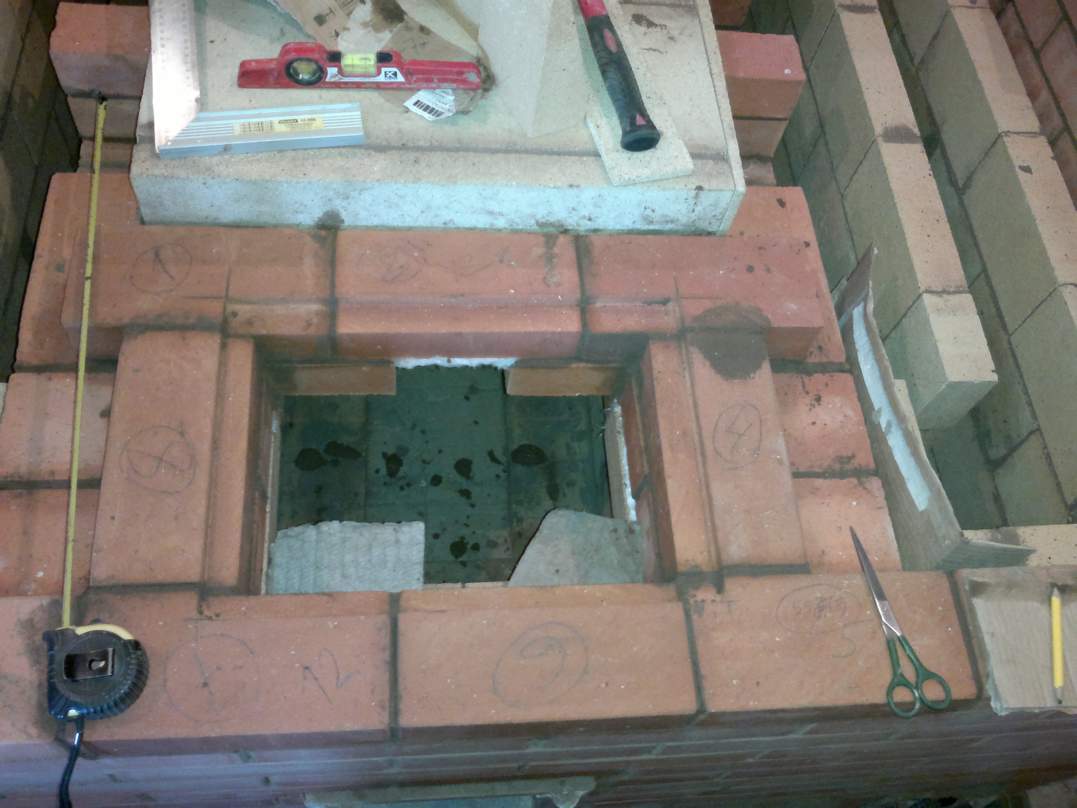

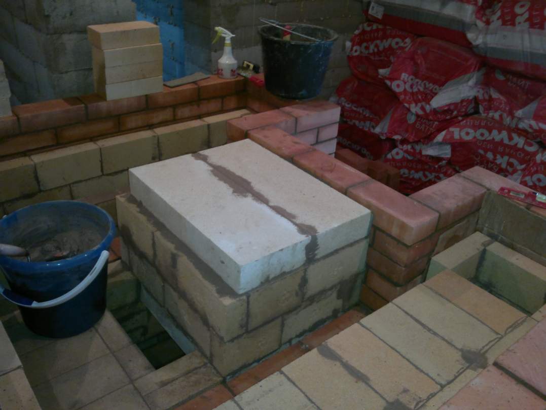

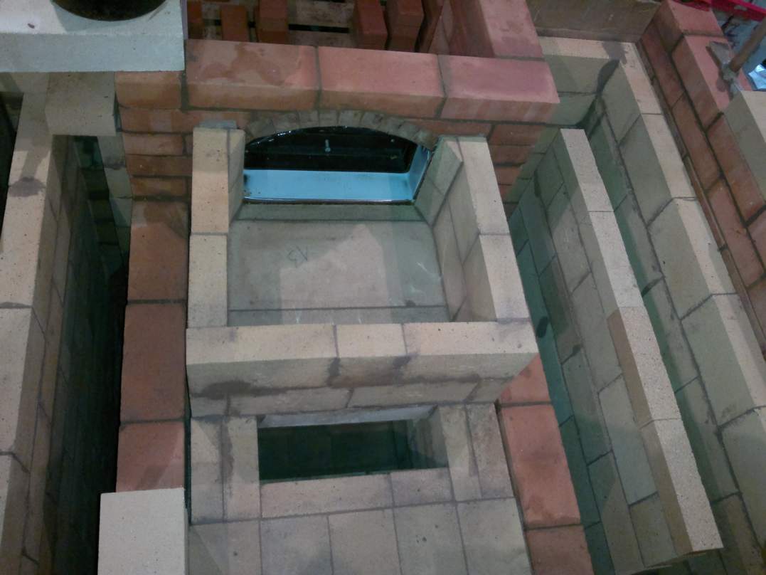

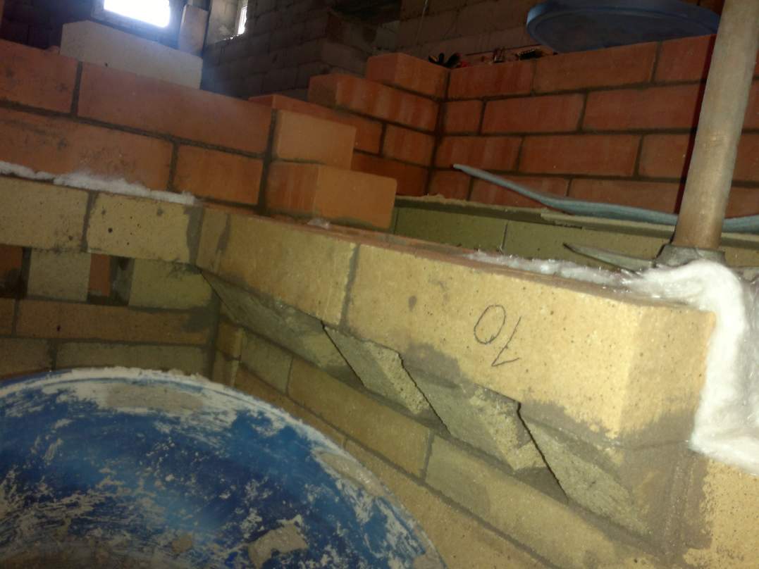

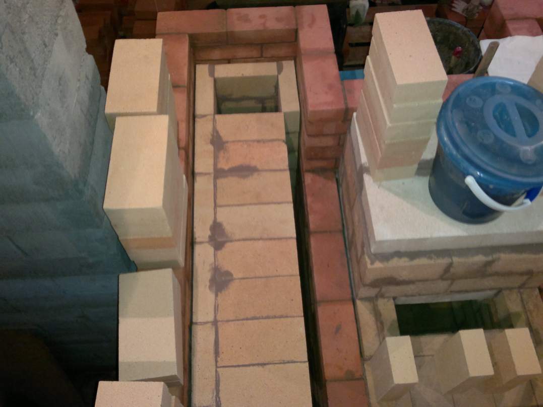

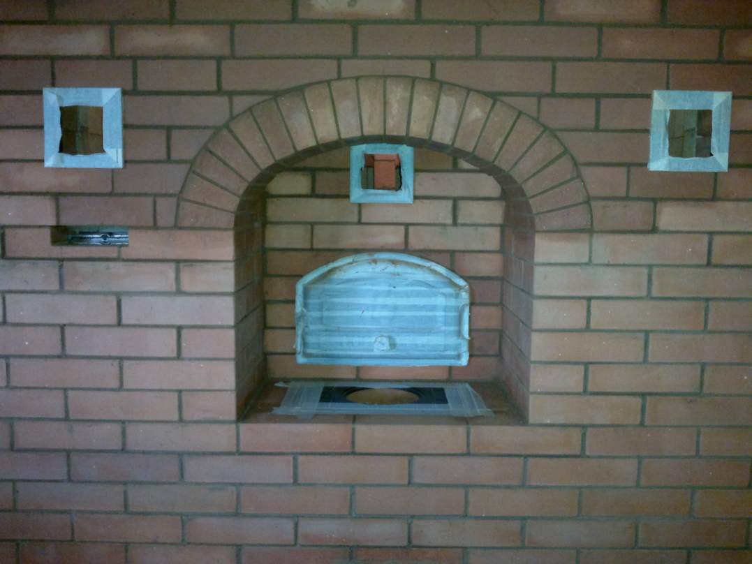

Продолжаем...

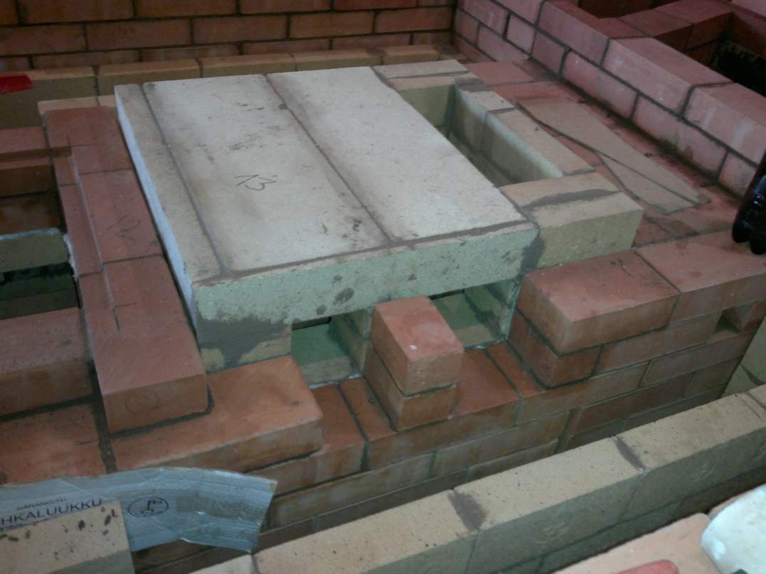

www.pechidoma.ru
Задвижка летнего хода.
 Размер файла:  68.28 КБ
 Просмотров:  866 раз(а)
Перекрыли нижний колпак.
 Размер файла:  61.26 КБ
 Просмотров:  786 раз(а)

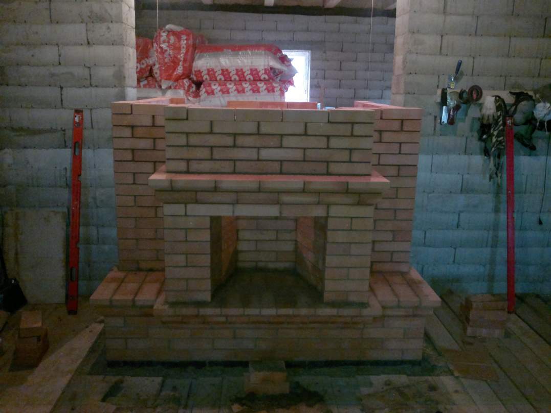

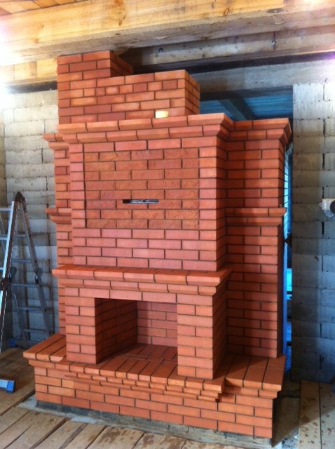

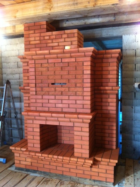

Вот и портал камина проявился.
 Размер файла:  70.1 КБ
 Просмотров:  769 раз(а)

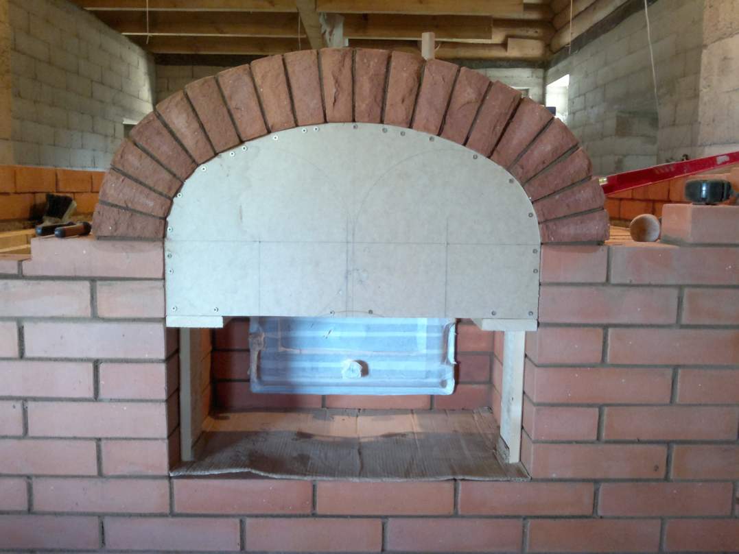

Арка трёхрадиусная, практически правильная получилась... За программу расчёта отдельное спасибо Печному центру КАМИ и С.И.Серёгину.
 Размер файла:  68.58 КБ
Лёха глядит на свежесложенную арку. Критически, но любя.
 Размер файла:  73.31 КБ
 Просмотров:  793 раз(а)

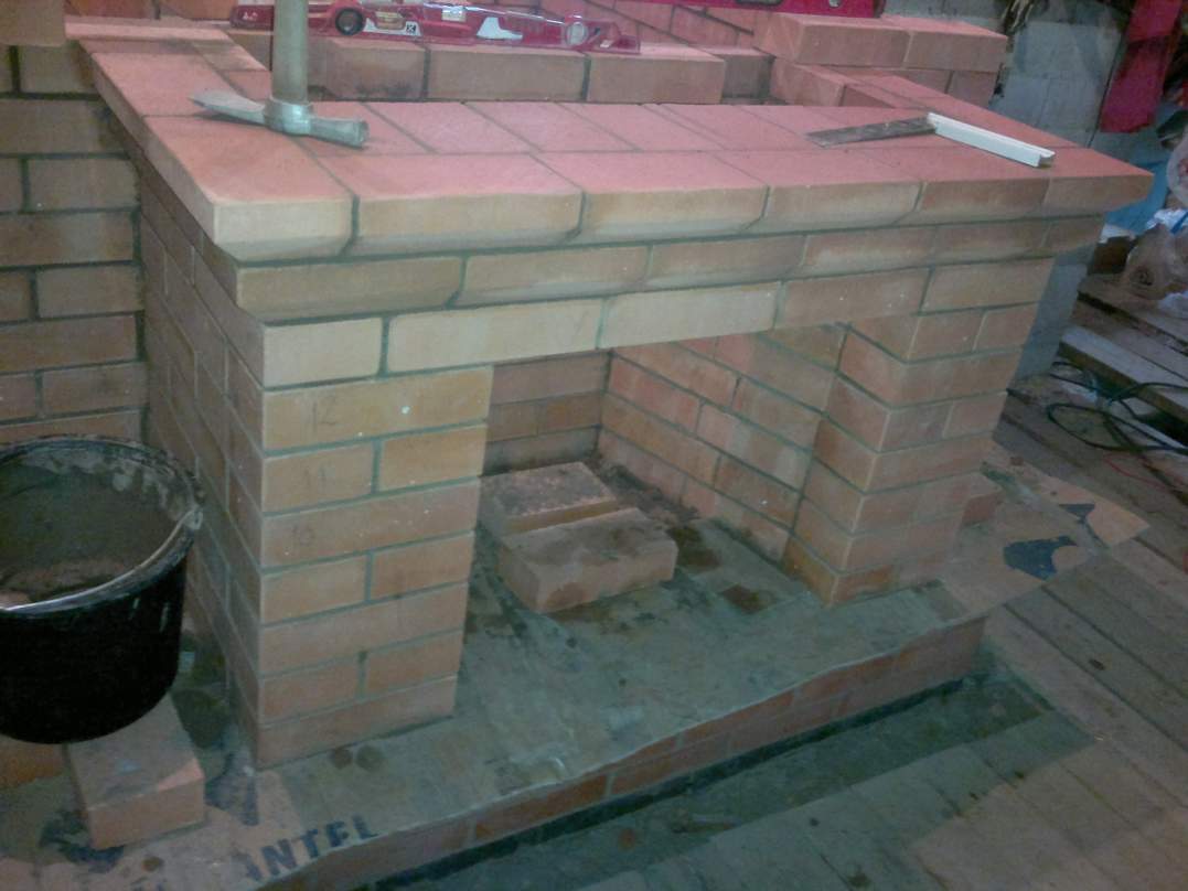

СообщениеДобавлено: Вс 31 Март 2013, 21:39 Ответить с цитатойВернуться к началу

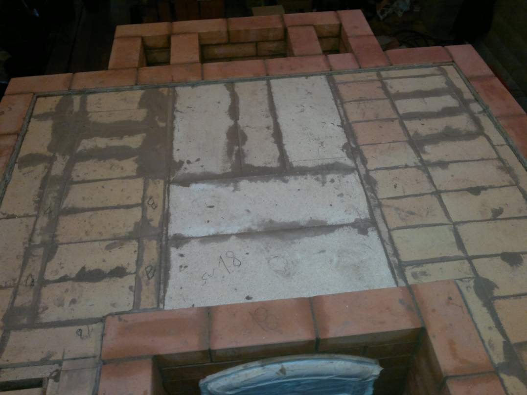

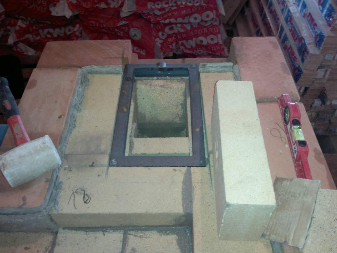

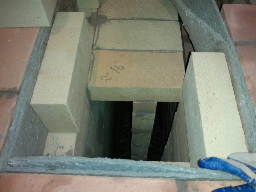

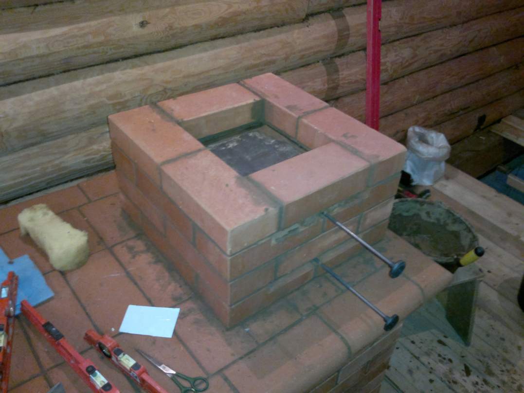

Верх...
www.pechidoma.ru
Вкусное место.
 Размер файла:  63.42 КБ
 Просмотров:  781 раз(а)
 Размер файла:  59.68 КБ
 Просмотров:  802 раз(а)
 Размер файла:  62.43 КБ
29-й ряд.
 Размер файла:  70.49 КБ

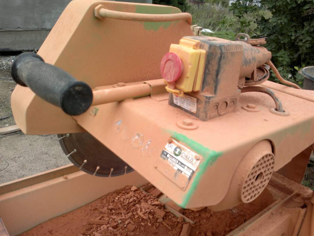

Доктор Шульце. Надёжный как немецкий... камнерезный станок. Перед отправкой в автомойку после объекта.
 Размер файла:  80.83 КБ
 Просмотров:  771 раз(а)

СообщениеДобавлено: Вс 31 Март 2013, 22:00 Ответить с цитатойВернуться к началу
вид
www.pechidoma.ru
 Размер файла:  103.57 КБ
 Просмотров:  854 раз(а)
 Размер файла:  103.55 КБ
 Просмотров:  811 раз(а)
СообщениеДобавлено: Вс 31 Март 2013, 22:10 Ответить с цитатойВернуться к началу

Теперь про эксплуатацию и впечатления от трёх зимних месяцев, прожитых в доме с этой печью. Практически до Нового года штурмовали общестроительные работы (на эту тему можно отдельно говорить): утепляли, настилали полы, вставляли двери, подшивали гипсокартон и вагонку, делали временную электропроводку. Перед Рождеством 2013 года въехали в дом. Как раз установились морозы. Печь на режим выводить начал, наверное, за неделю до переезда. Задачу по замерам и фиксированию параметров, как то количество и влажность дров, продолжительность топки, измерения температур до и после – не ставил, да и не до того было. Один измерительный прибор – комнатный термометр. Вот на него смотрел по нескольку раз в день. Начал с плюс 7, и позже радовался как ребёнок прибавлению каждого градуса. Въехали при Т= +17 (это говорю о средней в помещении, т.к. расстояние от печи до углов комнат в диапазоне 4… 6 метров. На 18 держалась пару дней, и вспомнил, что на двери межкомнатные не установил уплотнительную резинку; сделал – буквально за ночь прибавилось больше градуса.
Слава Богу, дом получился хорошо утеплённым. В морозы от минус 15 и ниже топил два раза в день, по полтора-два часа. Потом дом прогрелся, и когда мороз ослабевал, минус 10 стало хватать одной топки. При ноль-минус пять и вовсе раз в полтора суток достаточно топить. Это для плюс 20 в доме.
Дымоход Росинокс, внутренний 250мм, утеплитель 50мм.
Чистая хлебная камера. Удобно. Площадь её вышла не очень большая, примерно 0,4х0,4 при высоте 0,26 метра, но уже приспособились. На днях супруга пять противней пирожков да булочек подряд испекла… хорошо было, одним словом. И детям понравилось.
Варочная плита, которая одноконфорочная. Чайник на ней, и ежели что подогреть быстренько… Тоже положительные эмоции.
Топочная дверка. Поставил маленькую, на 3 кирпича со стеклом. Поначалу казалось неудобно дрова закладывать, ещё ж и топка сама глубокая. Сейчас этих неудобств не замечаю. Особенно понимая, что это компромисс, позволивший и получить желаемые функции, и минимизировать потерю тепла через чугунные изделия.
Камин. Несколько раз топили. Красота! Домашний очаг. Ради этих впечатлений стоит строить печи с каминами.
И, конечно, правильным было решение делать футерованную печь. Это мощь. 12 тонн кирпича на этаже дают очень уверенное приятное тепло. Теперь уверен, что печи для ПМЖ надо делать футерованные.

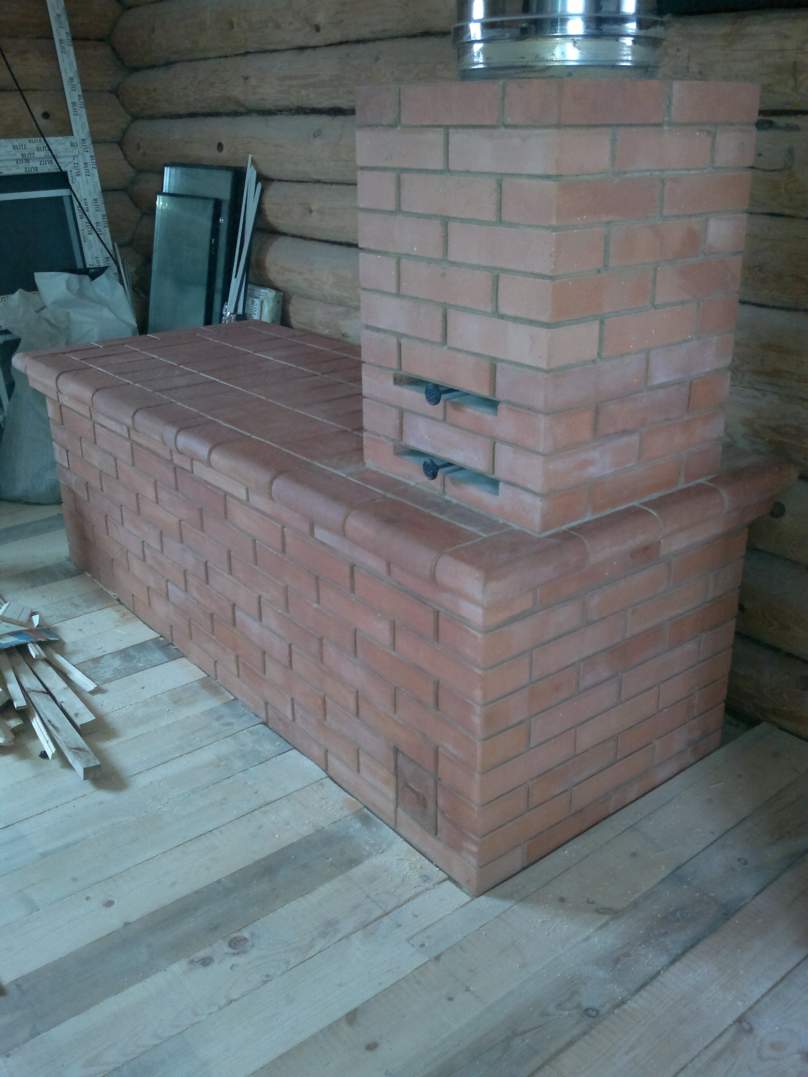

СообщениеДобавлено: Пн 1 Апрель 2013, 15:58 Ответить с цитатойВернуться к началу

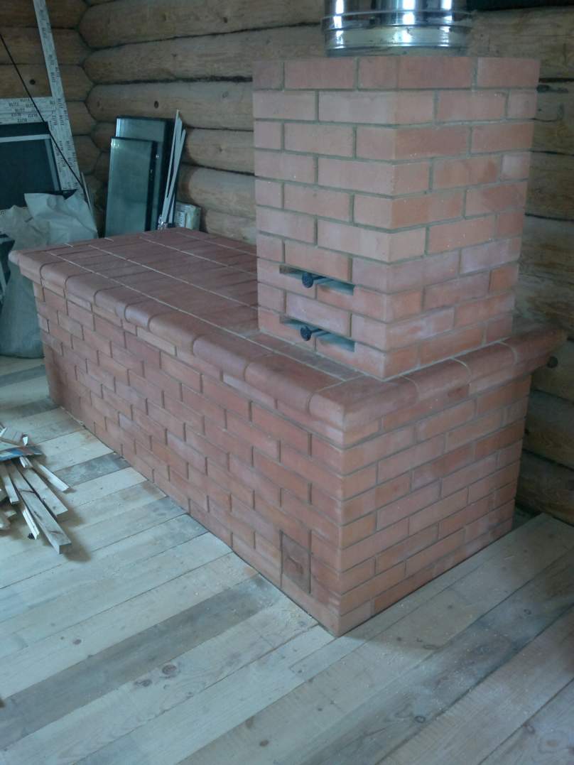

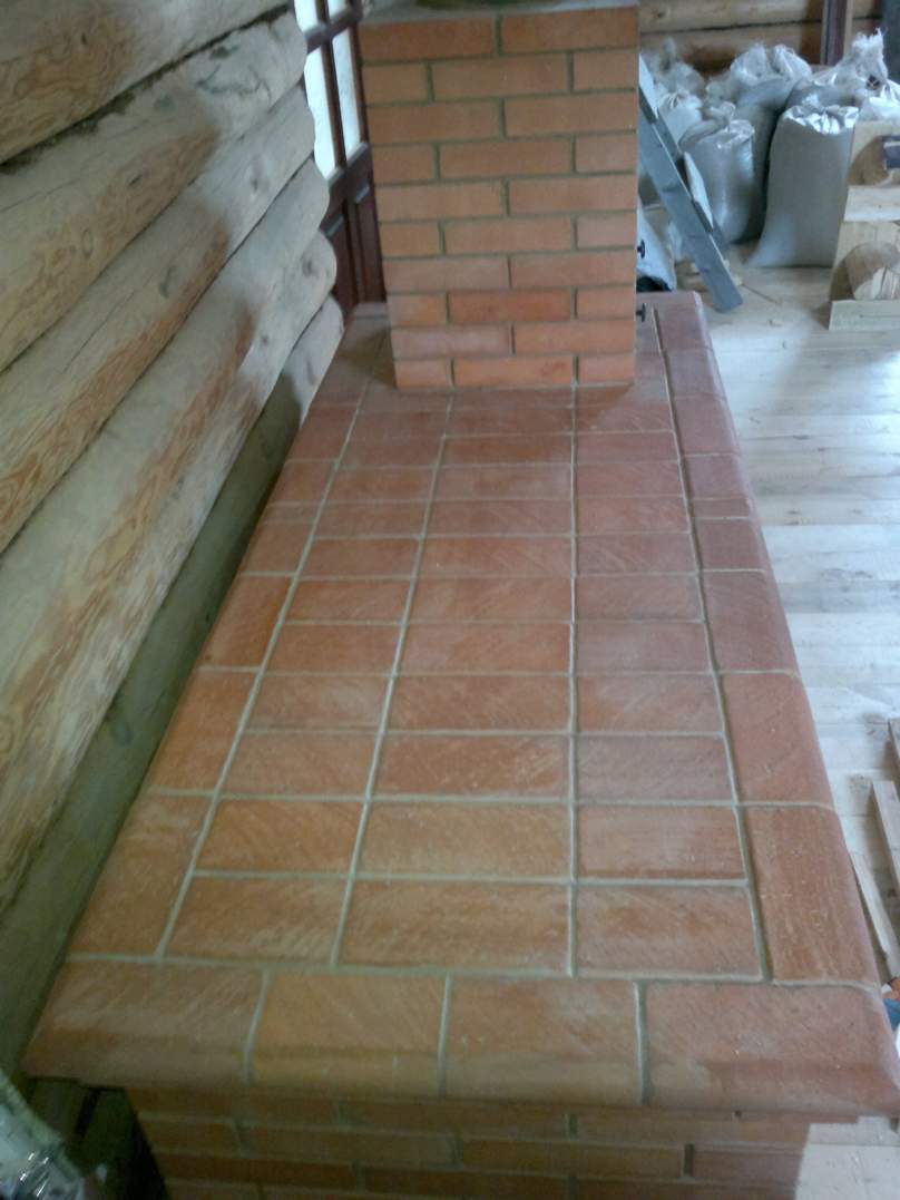

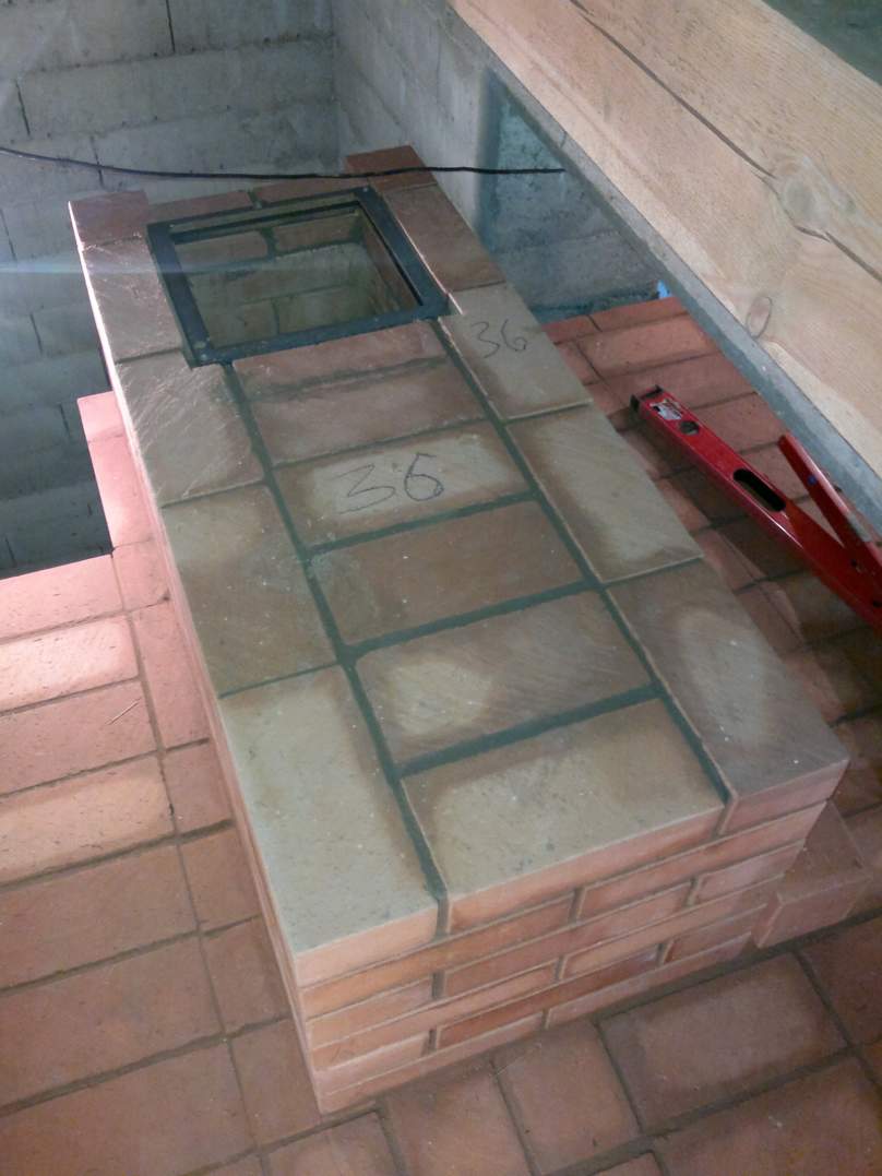

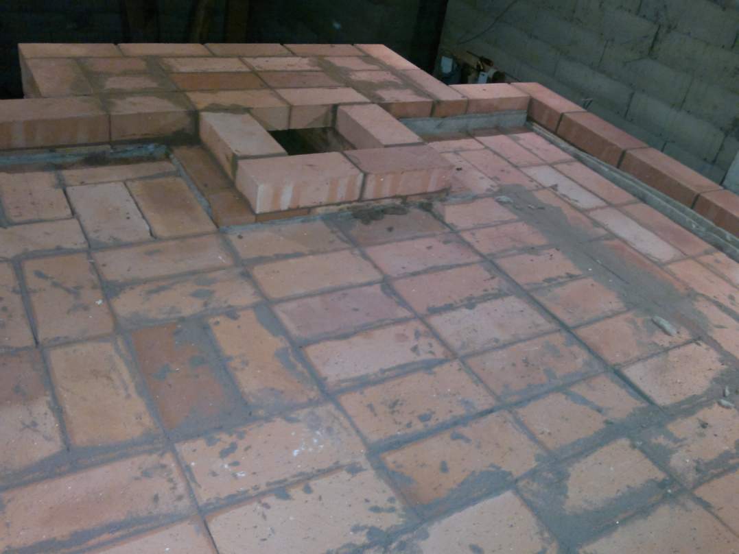

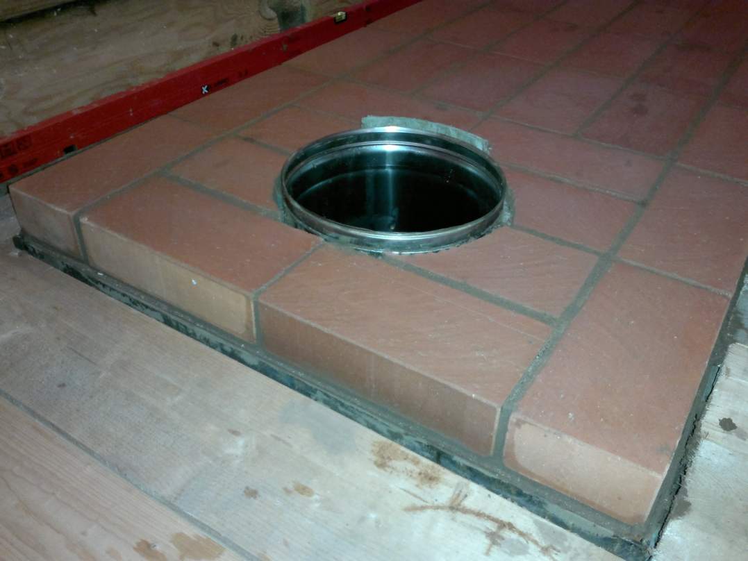

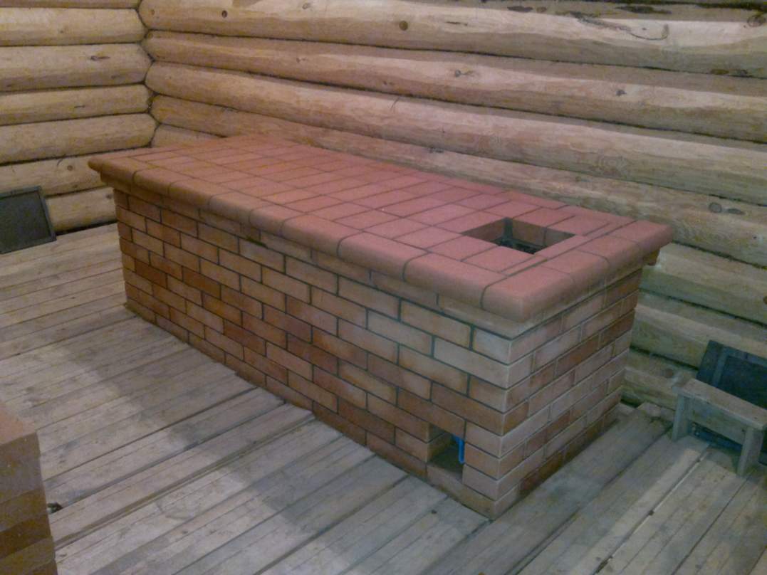

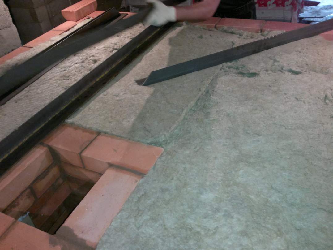

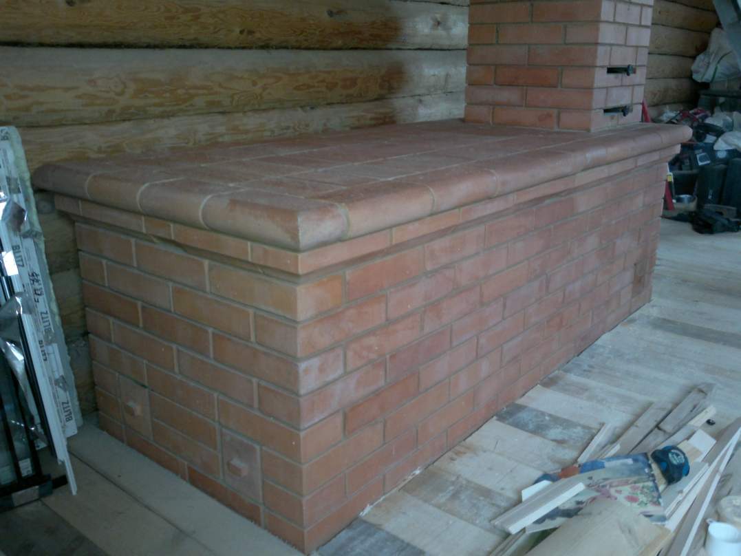

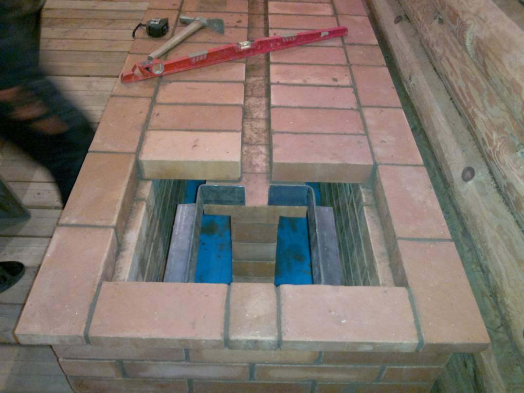

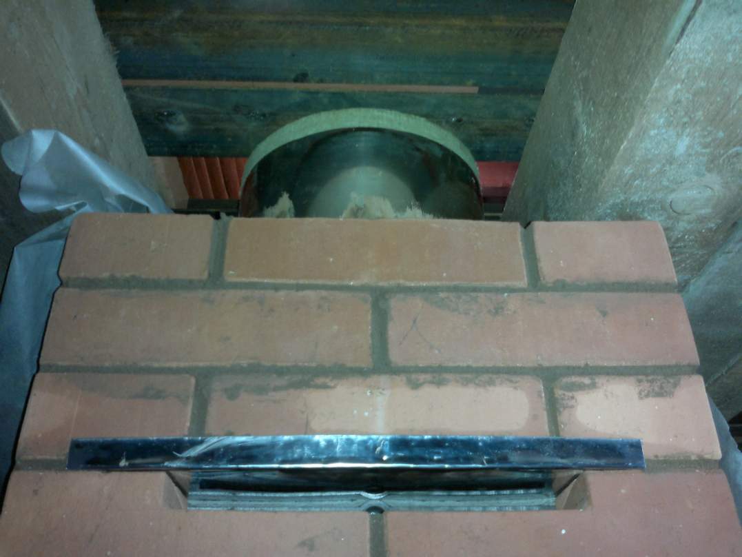

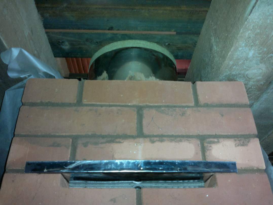

Лежанка на втором этаже. Это, по большому счёту, эксперимент. На фото камина виден небольшой боров, по нему горячие газы попадают в лежанку. Полезная длина её около 1,50 метра. Дальше основание дымохода, переход с шестерика на сэндвич, внутренний 250мм, наружный 350 мм.
Были недолгие колебания по поводу количества задвижек, т.к. купил две для установки в этом месте. Потом была мысль оставить одну. Но всё-таки две поставил, и, как оказалось, правильно. В январе топил утром печь, мороз под 30, солнце светит… Протопил печь и закрыл только задвижку в борове на первом этаже. Спустя минут десять вышел на улицу, посмотрел на оголовок трубы – на фоне чистого синего неба отчётливо видно, что из трубы выходит тёплый воздух. Закрыл одну задвижку на лежанке. Интенсивность выхода тёплого воздуха снизилась, но процесс всё ещё просматривался. После закрытия второй задвижки глазу (невооружённому) конвекционный поток перестал быть виден.
Лежанкой по прямому назначению еще не пользовались, поскольку пока на втором этаже ведём строительные и отделочные работы. Температура там, на площади 75 кв.м., всю зиму держится около плюс 5…10. Источники тепла: электрический конвектор 1 кВт и тепло, поднимающееся через прихожую (а в ней и лестница) от основной печи. Какое-то количество тепла снимается и с лежанки, хотя при топке печи она нагревается не сильно. Хорошо нагревается лежанка при топке камина.
Даст Бог, к следующему отопительному сезону вооружусь пирометром и смогу нынешние субъективные оценки иллюстрировать таблицами и графиками.
Да, у детей теперь любимое дело - по выступам кирпичей у камина залезть на перекрышу; при первой возможности забираются туда, особенно после игр на улице, для отогрева. Кошка прописалась на борове. Ну и сами собой образовались два удобных тёплых сидения по бокам от каминного портала. Так вот и стала наша печка во всех смыслах центром дома. Smile
www.pechidoma.ru

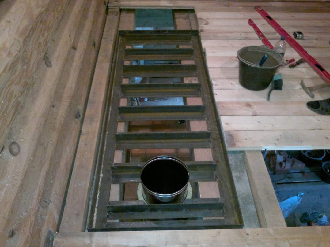

Геннадий Москва
Сообщения: 479
Регион: Зеленоград
СообщениеДобавлено: Пн 1 Апрель 2013, 20:46 Ответить с цитатойВернуться к началу

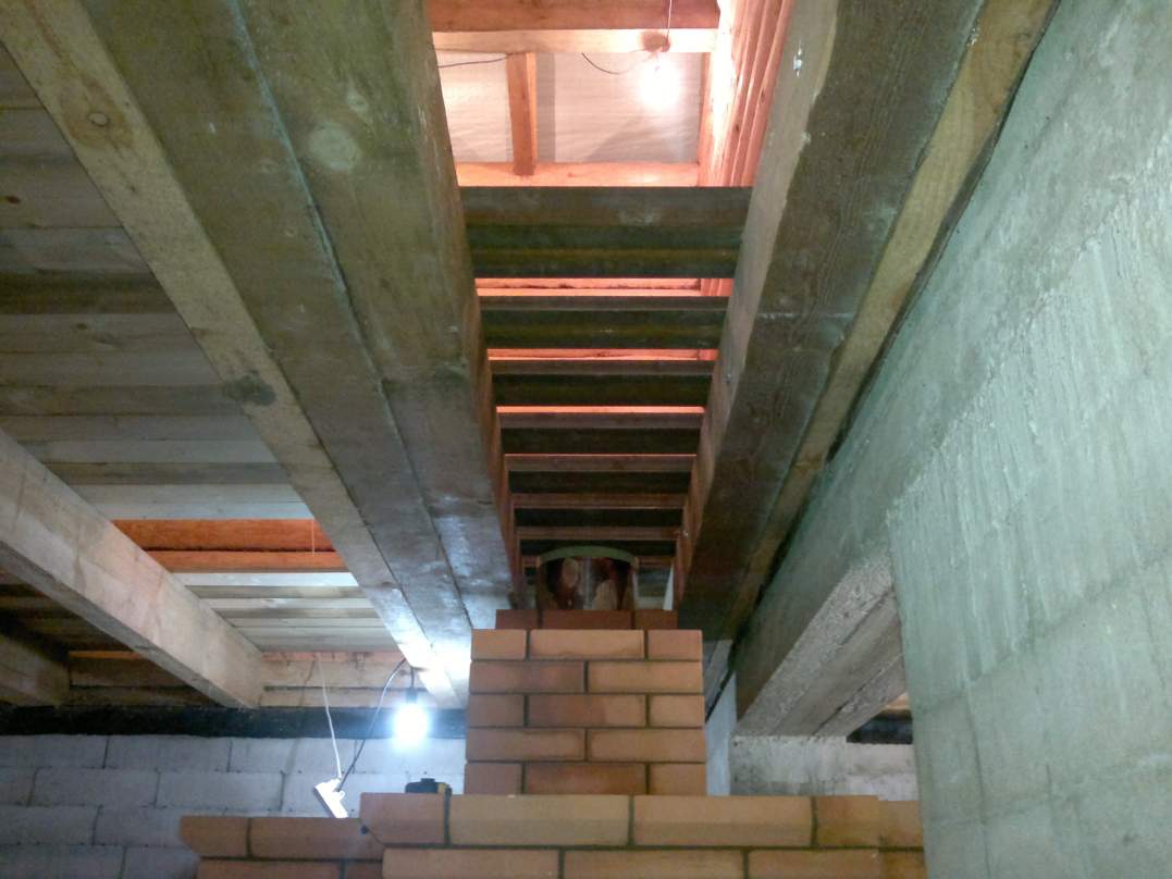

При подвижках дома, лежанку от печи не оторвет? Она стоит на полу (лагах) второго этажа? Или там что то придумано?
Алексей Мадянов
Зарегистрирован: Ср 9 Февраль 2011, 21:32
Сообщения: 49
Регион: г. Сергиев Посад, Московская область

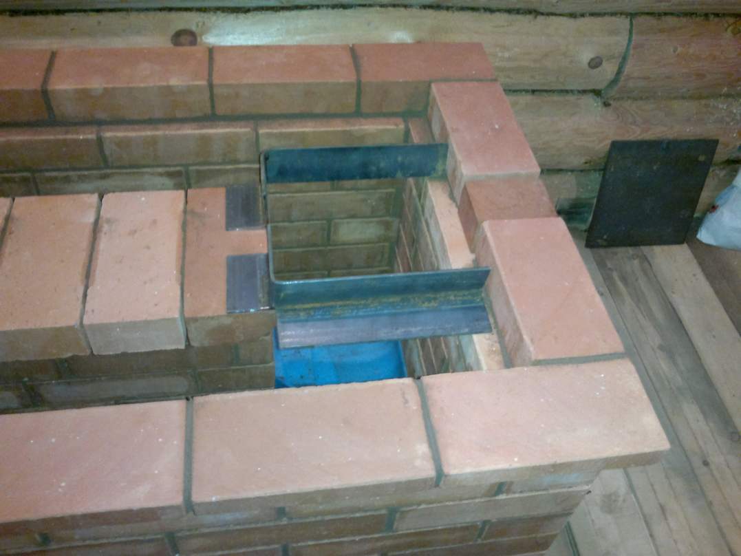

СообщениеДобавлено: Вт 2 Апрель 2013, 09:54 Ответить с цитатойВернуться к началу

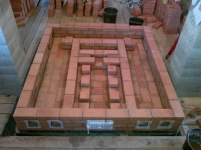

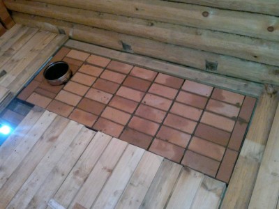

Подвижек дома, можно сказать, нет. Более того, фундамент печи и фундамент дома отлит заодно. Фундамент ТИСЭ, свайно-ростверковый с нижним расширением, построен, как и коробка дома, в 2008 году (если интересно, можно найти эти фото),сделан с запасом прочности, стоит уверенно. Грунт суглинок, пучинистый, но пучение не действует ни на дом, ни на печь.

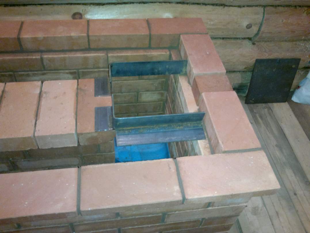

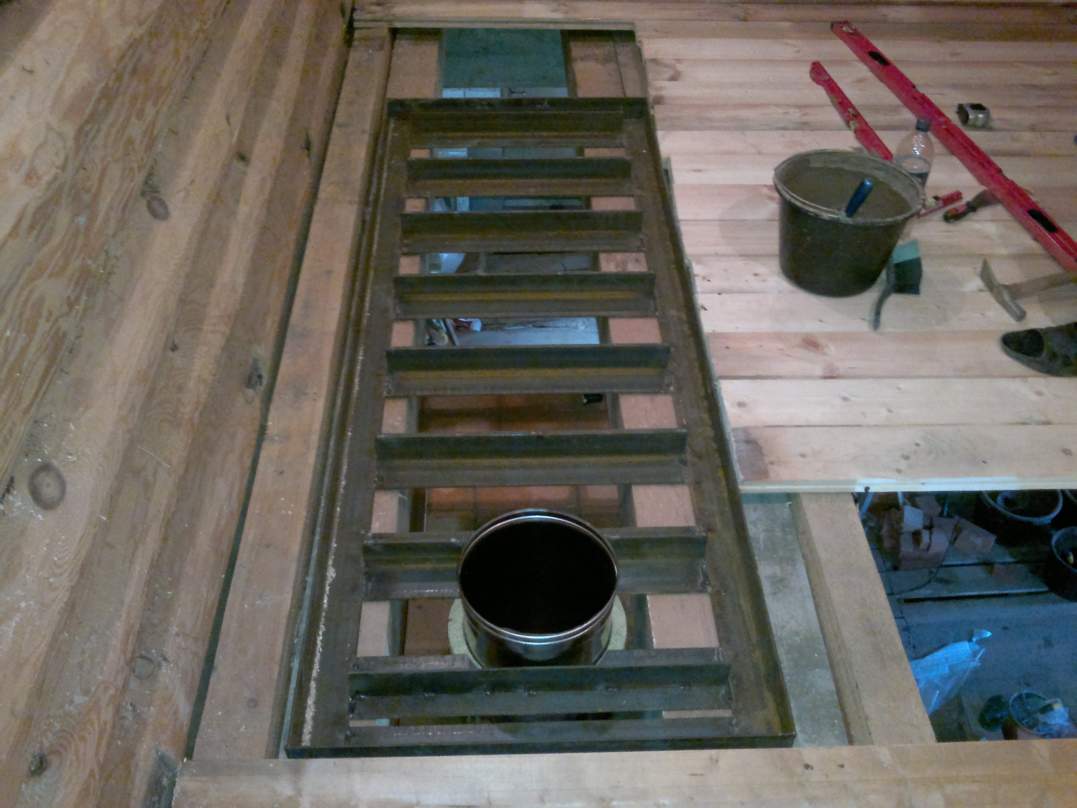

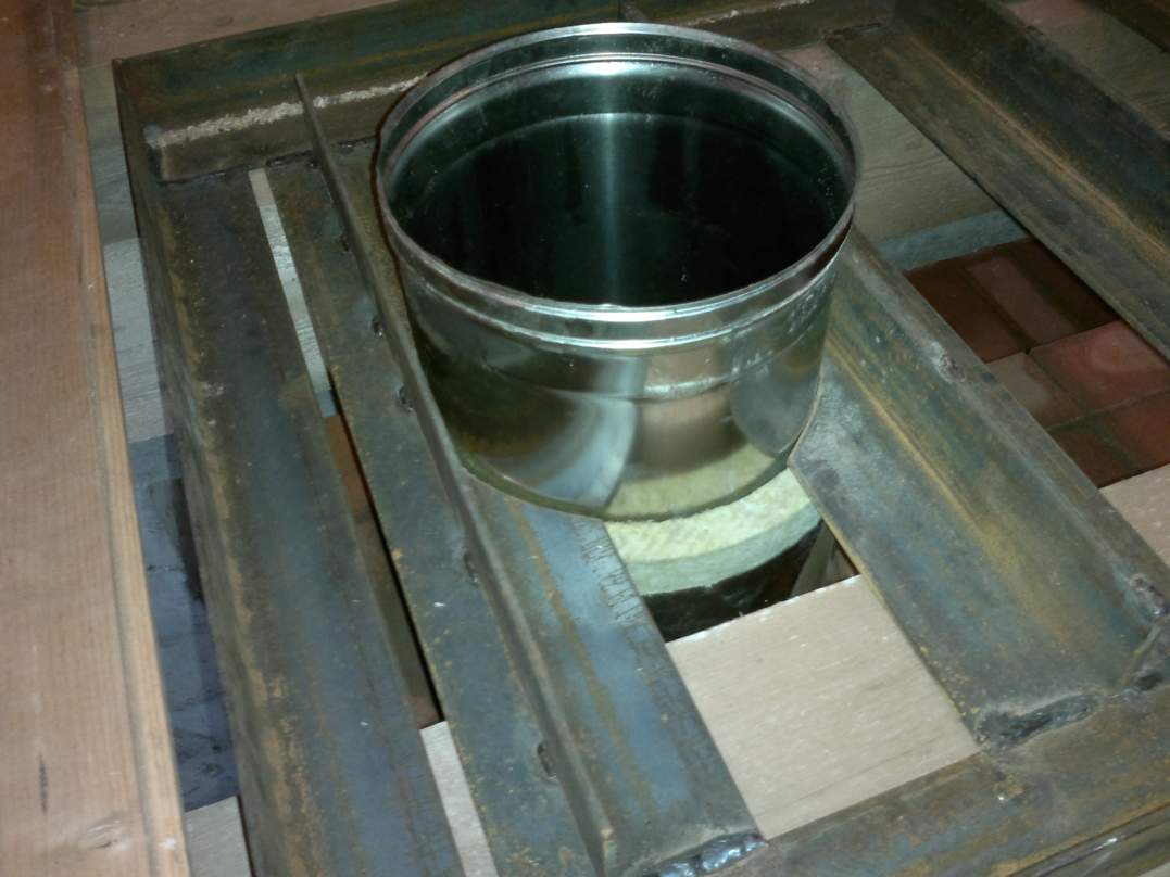

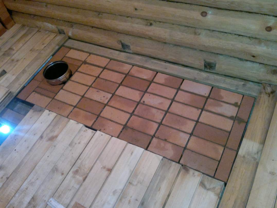

Нашёл сейчас фото процесса строительства лежанки, всё видно.
www.pechidoma.ru
Задвижка на борове.
 Размер файла:  68.68 КБ
 Просмотров:  776 раз(а)

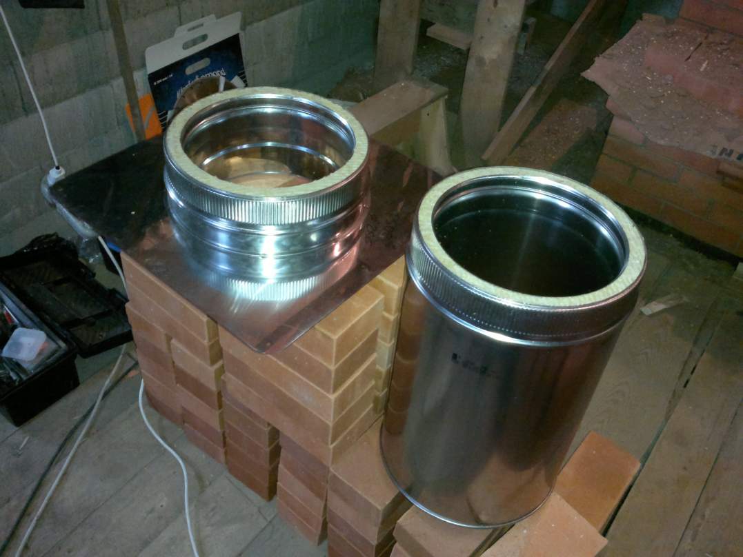

Bofill: стартовый и 1 метр с внутренним 250мм. Между боровом и лежанкой.
 Размер файла:  77.13 КБ
Дымоход завели в подготовленное отверстие в каркасе лежанки. Предварительно обрезали наружную трубу сэндвича, там внутри порошкообразный утеплитель, хлопьями, а с торцов трубы кольцо-пыж. Вот этот пыж и пригодился, виден.
 Размер файла:  70.23 КБ
 Просмотров:  740 раз(а)
Дымоход завели в каркас, вид со 2-го этажа.
 Размер файла:  76.21 КБ

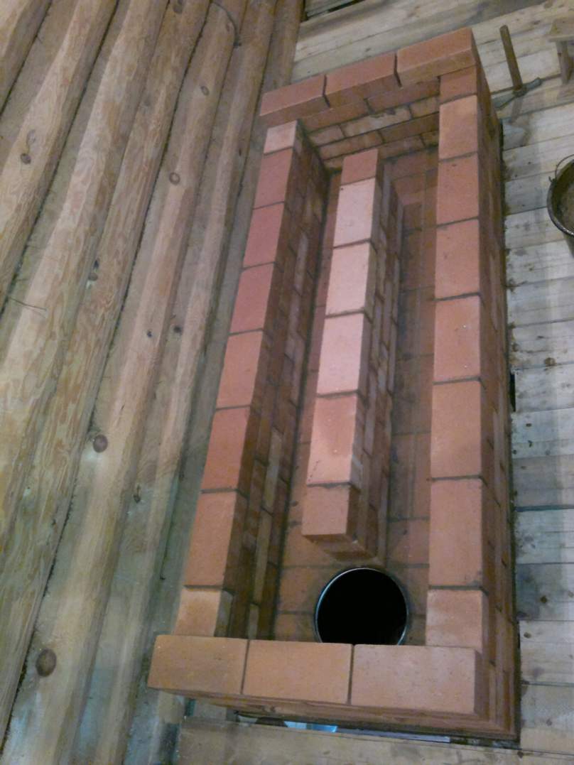

Каркас лежанки на балках. Слева: стянутые между собой три балки (150х250 + 200х200 + 200х200), справа две (200х200 +150х250, она на несущей стене).
 Размер файла:  73.21 КБ
 Просмотров:  764 раз(а)

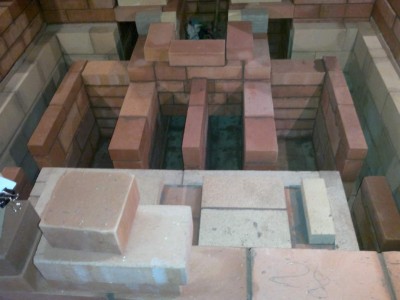

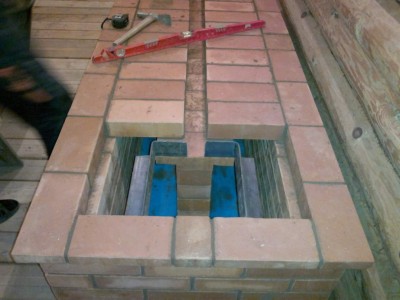

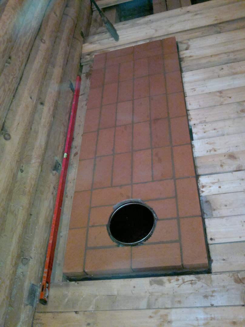

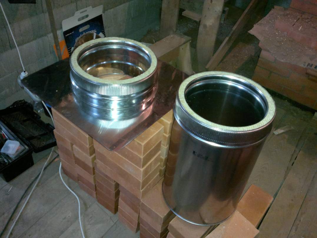

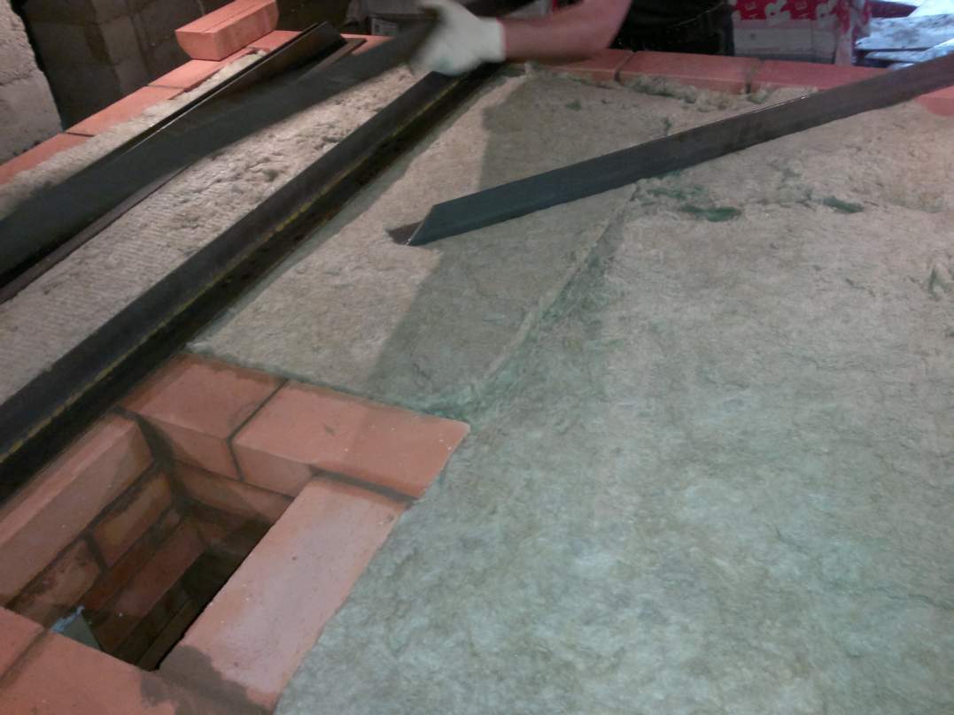

СообщениеДобавлено: Вт 2 Апрель 2013, 10:05 Ответить с цитатойВернуться к началу

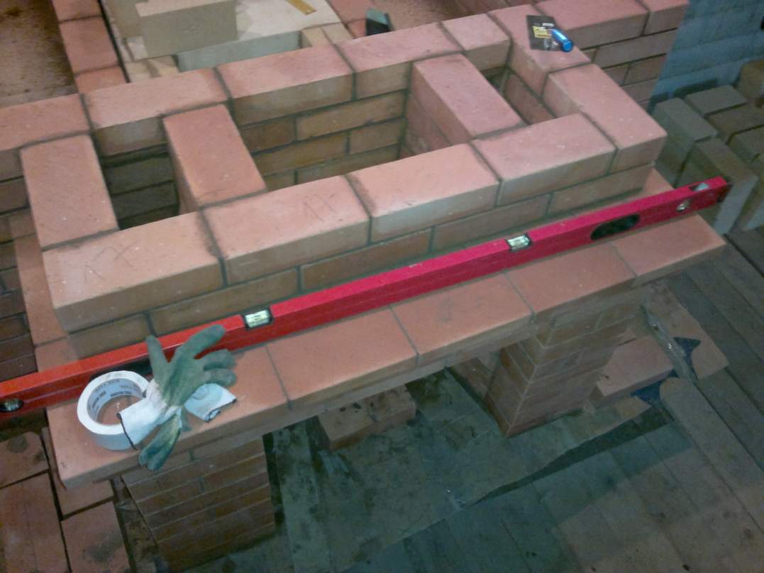

Ещё фото...
www.pechidoma.ru
Сэндвич в этом месте закрыли суперизолом (на фото нет).
 Размер файла:  62.62 КБ
 Просмотров:  736 раз(а)
Первый ряд на каркасе.
 Размер файла:  74.75 КБ
 Просмотров:  712 раз(а)
Второй ряд готов.
 Размер файла:  68.76 КБ
 Просмотров:  766 раз(а)
Вход трубы в лежанку.
 Размер файла:  61.7 КБ
 Просмотров:  752 раз(а)
 Размер файла:  73.1 КБ
Алексей Мадянов
Сообщения: 49

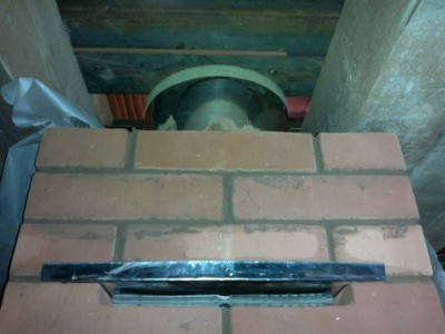

СообщениеДобавлено: Вт 2 Апрель 2013, 10:19 Ответить с цитатойВернуться к началу

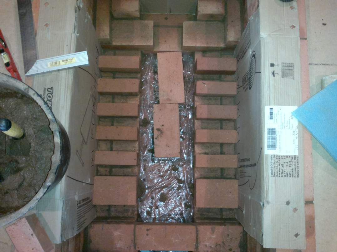

И ещё несколько...
www.pechidoma.ru
Такое решение применили для формирования дымохода. Уголок 75-й, как и каркас лежанки.
 Размер файла:  63.48 КБ
 Просмотров:  861 раз(а)
Ещё немного...
 Размер файла:  70.03 КБ
 Просмотров:  738 раз(а)
Лежанка готова.
 Размер файла:  76.31 КБ
 Просмотров:  763 раз(а)
Основание дымохода. Две задвижки. Помню, суббота была, усталость накопилась, но хотел этот узел закончить... Вот и вышла перевязочка...
 Размер файла:  67.64 КБ
