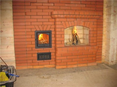

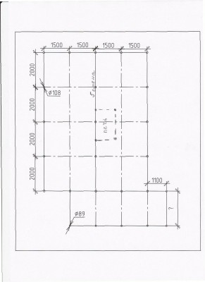

Добрый день. Ищу печника на дачу. Дом из бруса 6*6, двухэтажный. На свайном фундаменте обозначено примерное место печи.Планирую установить винотовые сваи в качестве фундамента под печь, связать швеллером и залить бетонную подушку.Нужен камин и маленькая варочная поверхность.На втором этаже планирую к трубе подсоединить металлический печь-камин, т.к. не понимаю как натопить второй этаж по-другому. Так же пока не разобралась, что делать с тем, что печь будет стоять в том месте, где идет 5 стена и часть стены надо убирать. Выдержит ли это конструкция дома? Вообщем, вопросов масса, а спросить не у кого. Подскажите, пожалуйста, печника и может модель печи? И что делать с 5 стеной и потолочными балками?

Доброго дня, для фундамента сваи в принципе можно залить плитой. Массу фундамента разчитайте с таким расчётом 4 кг кирпич, примерно на Ваш вариант понадобится где то 1300 штук то есть вес на фундамент будет 5200 кг, значит на 6 тонн вес. Что касается выбора печи если планируете печное отопление то вариант такого плана с одной стороны каминопечь с другой стороны варочную плиту с отопительным щитком, если просто камин с не большой варочной плитой вот примерно такого типа, а на втором этаже присоединить печь булерьян к трубе и будет обогревать второй этаж.

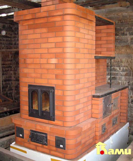

Думаю вам нужно искать по ближе к объекту печника за вызов не так дорого возьмет могу порекомендовать Евгений Дегтев.
Мой совет камин можно заменить на каминопечь с комбинацией отопительноварочный плиты в одном флаконе хороший вариант как на фото ( КАМИ ЦЕНТРА) больше кпд !!!!

Вот и появилось время ответить тут. Я тот самый Евгений, который непосредственно видел объет и давал консультацию по возможности строительства печи.
1. Дом построен на сваях и изначально не планировался (не задумывался) под печное отопление. Простенок (5 стена) стоит на 2-х сваях. между которыми возможно установить печь для максимальной пользы для дома. Пропил стены, подпор внутренних стен. чтобы не развалился дом, ввинчивание свай под фундамент печи, учет ППР - это большой объем работы. которые если не предусмотрен сразу, то в построенном доме уже обходится бОльшими затратами.
2. Тип печи - определяются требованием заказчика и возможностями планировки дома.
3. Труба - перерытие мансардного этажа и стропильной системы в шахматном поряде, место для трубы нет - что то придется выпиливать и изменять ( недостатки проекта дома)
4. Тип трубы: керамика в 4 раза легче кирпичной трубы. учитывая сваевый фундамент это важно. По цене тоже вопросы спорные (для НАСАДНОЙ трубы) - качественные металические дымоходы сравнимы по цене с керамическими. Санированная кирпичная труба еще дороже обойдется (если учитывать работу).
Т.ч. для дистанционных советчиков - съездите на объект и дайте дельный совет, чем вводить в заблуждение людей.
to Настя: за ошиби при строительстве дома приходится расплачиваться... если Вы планируете всетаки сдалать кипичную печь для отопления, придется исправлять. Все что было написано - это для Вас, повтор того, что я говорил при встрече...

А почему нельзя фундамент сделать сплошной-забетонировать в земле плиту а выше выложить из кирпича по периметру а полученный колодец тоже забетонировать всяким бутом и старым кирпичем. Это самый дешевый вариант. Глубина плиты может быть и менше глубины промерзания если фундаменты дома уже есть и к тому же вокруг фундамента можно отсыпать песком. Половые балки(лаги) где надо вырезаются и опираются на этот же фундамент ( кстати это ненужное подполье лучше вообще всё засыпать и забыть). Труба-кирпичная до крыши а потом подключить сендвич.
