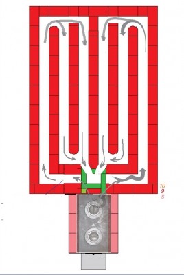

попробовал спроектировать экономичную но практичную печь типа "Ондоль" -
хотелось бы комментариев от печников и иже с ними -
какие могут быть "подводные камни" при воплощении подобного проекта в реале...?
см. приложения

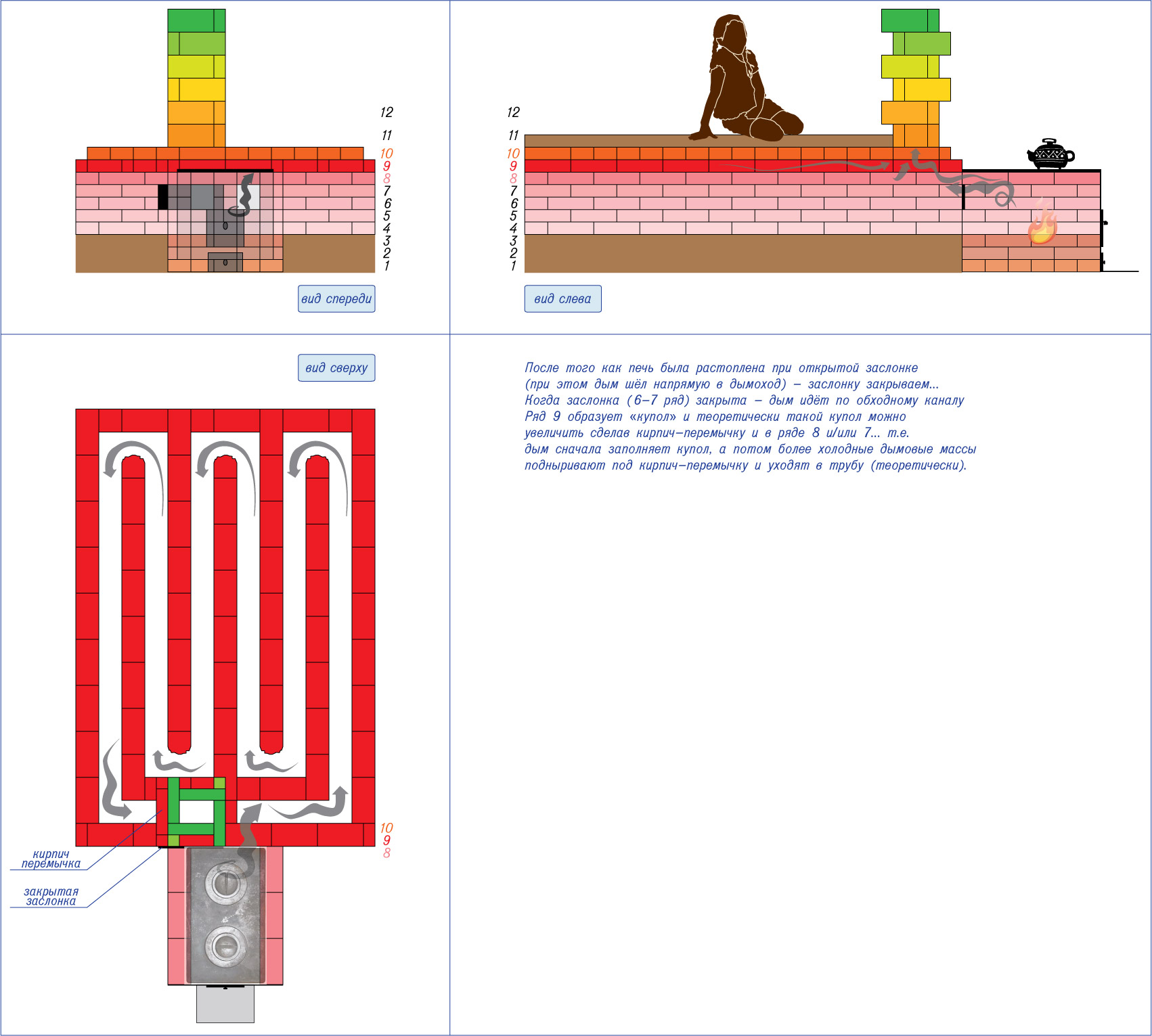

После того как печь была растоплена при открытой заслонке
(при этом дым шёл напрямую в дымоход) - заслонку закрываем...
Когда заслонка (6-7 ряд) закрыта - дым идёт по обходному каналу
Ряд 9 образует «купол» и теоретически такой купол можно
увеличить сделав кирпич-перемычку и в ряде 8 и/или 7... т.е.
дым сначала заполняет купол, а потом более холодные дымовые массы
подныривают под кирпич-перемычку и уходят в трубу (теоретически).
Задача №1 которую я ставил перед собой - печь должна быть как можно проще и дешевле в возведении.
Задача №2 которую я ставил перед собой - печь должна убивать по возможности
как можно зайцев одним так сказать выстрелом - и готовить на плите,
и греться на тёплой широкой лежанке (оно же так называемый "теплый пол")
ещё были мысли пристроить железную ёмкость с краником чтоб всегда в запасе
было немного горячей воды на помыть посуду и т.д...
Вопрос к знатокам - для подобной "лежанки" есть рекомендации по объему (ширина / высота) топки и всего того что к ней примыкает?
(размер дымоходного канала (например 12 на 13 см или 12 на 26 см)/ колосниковой решетки и пространства под ней?)
Учтите что я печами начал интересоваться буквально на днях и поэтому не сильно ругайтесь а конструктивно выскажитесь если есть дельный совет.

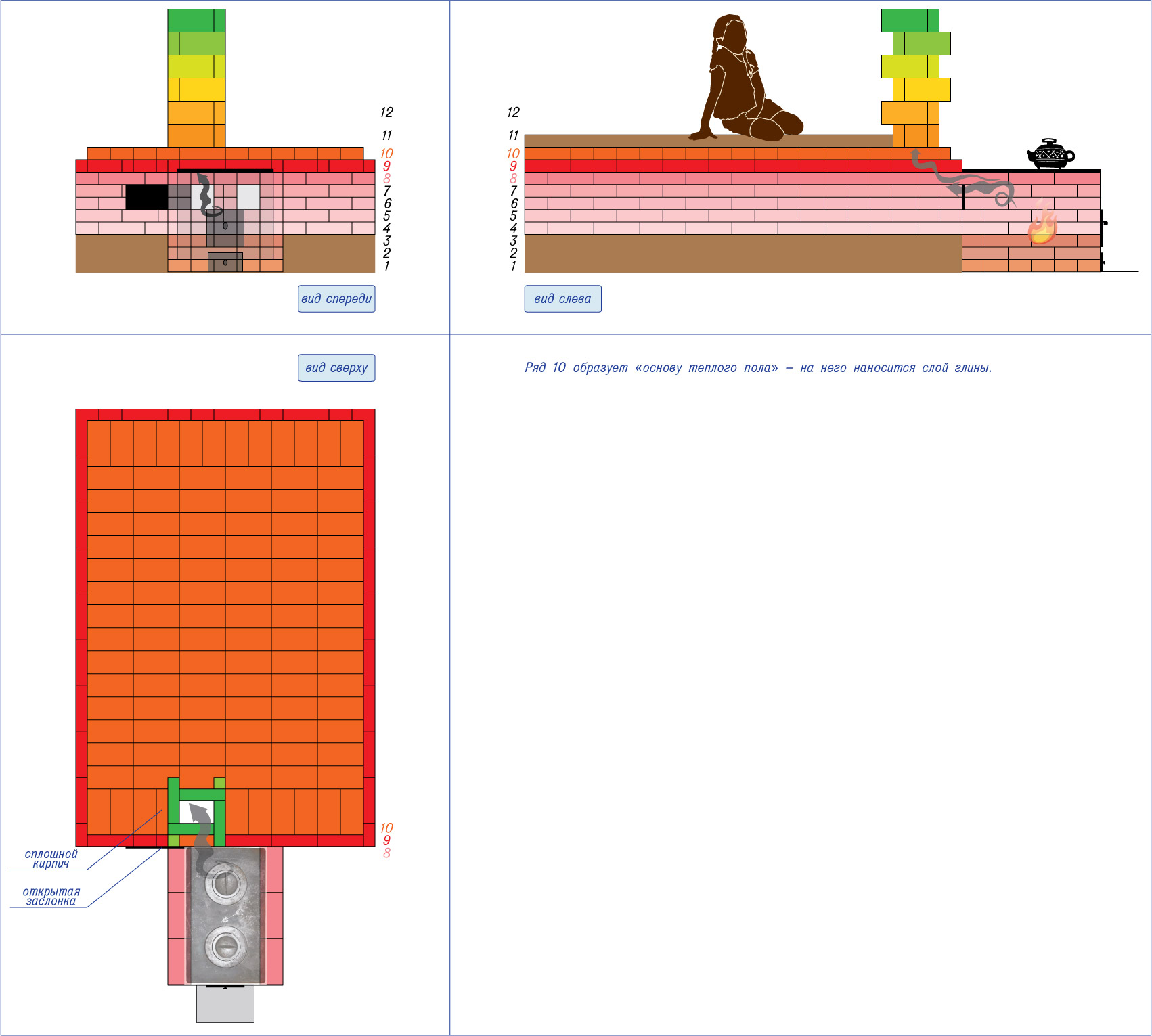

Рисунок с открытой заслонкой:
 Размер файла:  293.38 КБ
 Просмотров:  2672 раз(а)
Рисунок с закрытой заслонкой:
 Размер файла:  350.65 КБ
 Просмотров:  2793 раз(а)

Как планируете топить печь? Из другого помещения? Или топку будите "утапливать" непосредственно в этом же помещении? И судя по эскизу размер "пола" будет 1950 на 2850 мм?

Размер пола может варьироваться, но если учесть что среднестатистический кирпич примерно 24х12х6,5см, то "пол" (10ый оранжевый ряд) в данном эскизе =144 см на 212 см + стыки между кирпичами минус дымоход который отнимает у пола-лежанки примерно 36х36см...

Соотнесем размер топки и длину дымового канала. Мне представляется, что дым успеет остыть еще в первой трети его суммарной длины. А в оставшейся длине раз за разом станет оседать в виде конденсата с частичками сажи. Теплопроводность засаженных поверхностей, как известно, мала. Соответственно, относительно теплой окажется только та часть ондоли, что ближе к одному краю и около трубы в наибольшей степени. Также присутствие некой конструкции для сбора сажи само по себе не айс, потому что ее же надо и вычищать, ведь она с водой еще и пропитать кирпич своим запахом сможет постепенно. На мой взгляд, что-то следует передумывать.

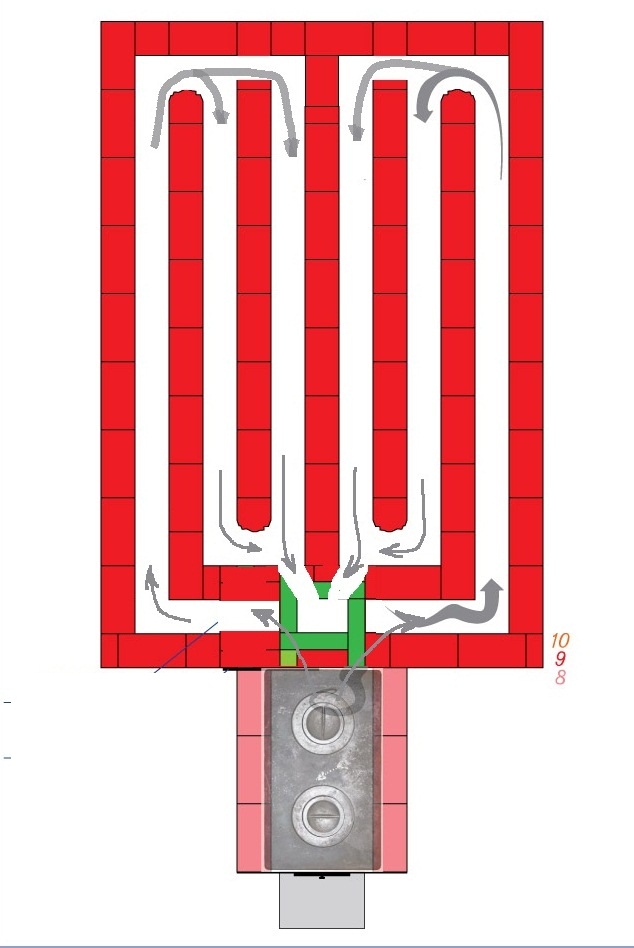

Да, конечно, Ваш проект onufrij, имеет большой недостаток, это неравномерный прогрев и засаживание. На рисунке : z_ab1f70bf.jpg, представлен лучший вариант для повторения. (Всё уже украдено (придумано) , до нас ... Very Happy )
Сообщения: 6068
СообщениеДобавлено: Ср 14 Декабрь 2011, 08:22 Ответить с цитатойВернуться к началу
"Онуфрий", отличие Вашей лежанки от корейской - у них система параллельных ДК, а в Вашем случае - система последовательных ДК. Отсюда - у Вас будет неравномерный прогрев, со всеми вышеперечисленными проблемами!

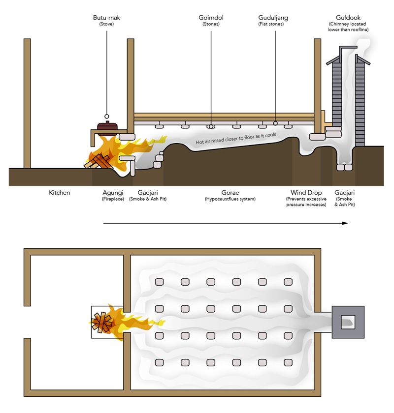

Хотелось бы оживить данную тему и получить рекомендации / ответы на следующие вопросы:
1. Если вернуться к оригинальной конструкции параллельных ДК и разнести дымоходную трубу и топки по разные стороны лежанки, то из какого материала лучше всего сделать верхнее перекрытие? Корейцы использовали плоские камни.
- Из какого камня лучше сделать перекрытие? Сланец?
- Если сделать несколько слоёв со смещёнными (друг относительно друга) швами, можно ли тем самым уменьшить вероятность прорыва СО ?
- Существуют ли специальные приёмы совмещения / сопряжения каменной и кирпичной кладок в 1 печи?
2. Если камень будет недоступен, как сделать надёжное верхнее перекрытие из кирпича? Китайский способ, отражённый на видео-ролике, мне не нравится - хлипко.

А вот что ещё делают толи корейцы, толи японцы, тут не просто каналы или колпак, а ещё какие-то спирали:
Link
Похоже, они не запариваются с расчётами длины каналов и высоты трубы, но, однако, конструкция работает даже без трубы!
