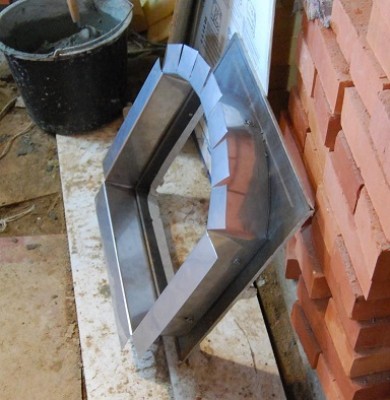

СообщениеДобавлено: Чт 1 Август 2013, 21:40 Ответить с цитатойВернуться к началу
А возможно рамку изготовить из ПЦ 41х71 вот как на образце Confused
Кляммеры, или саморезы по бетону... ОБЯЗАТЕЛЬНЫ!!!
 Размер файла:  20.86 КБ
 Просмотров:  639 раз(а)

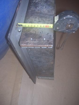

СообщениеДобавлено: Чт 1 Август 2013, 22:10 Ответить с цитатойВернуться к началу
Или вот так от братьев Зюкиных
 Размер файла:  94.96 КБ
