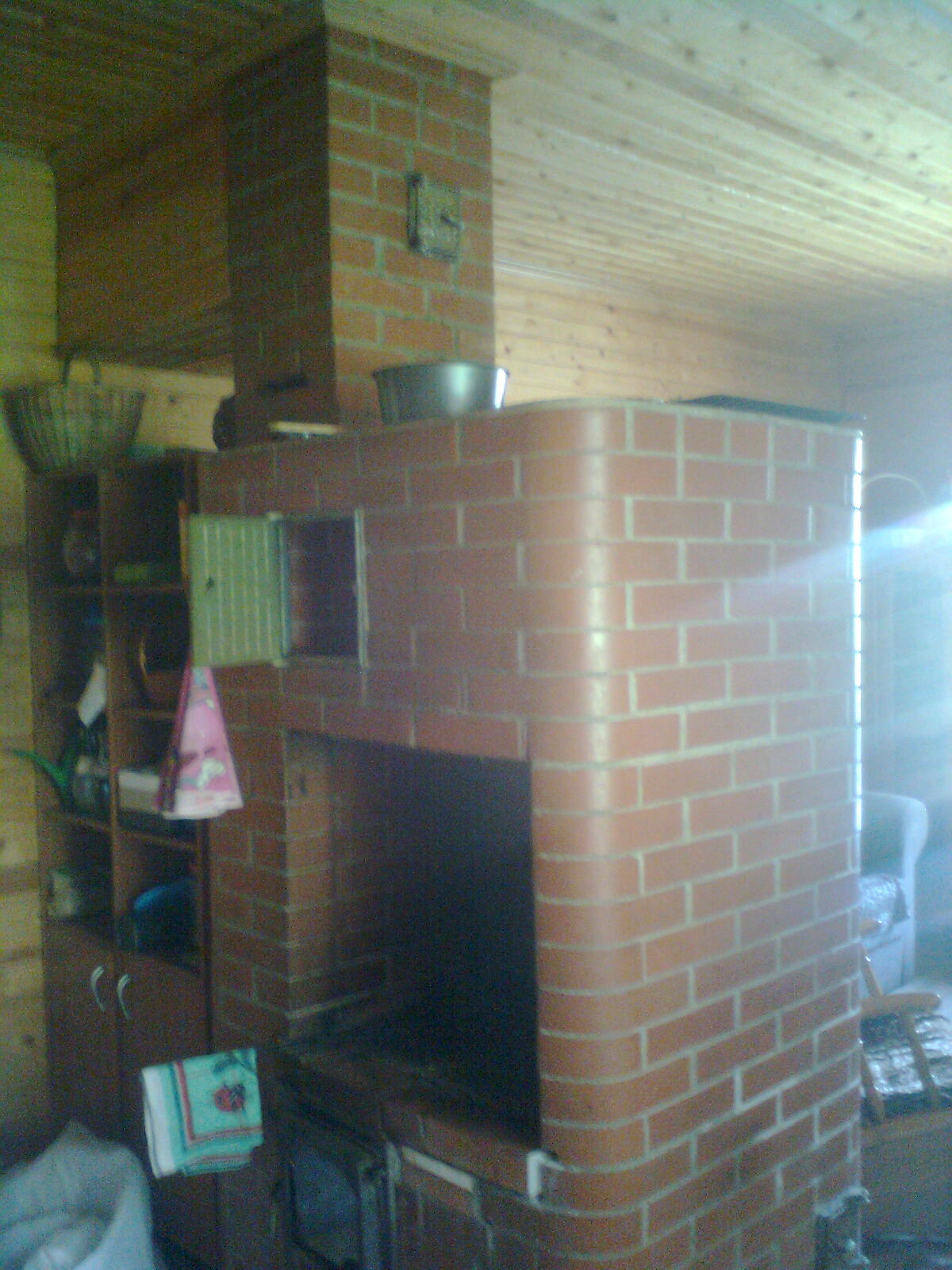

Есть печь. Заказчик хочет разобрать старую и сложить подобную. Видимо, старая была сделана из неподходящих материалов. Фотографии существующей печки прикладываю.

А что с этой печкой не так, материал то нормальный Лода или Терка и судя по фото нет проблем с ней.

Передаю слова заказчика: печка треснула, так как вся сложена из облицовочного кирпича. В общем - у него есть желание устроить новую печь. Или переложить частично - здесь нужна консультация специалиста.

Печь обычно трескается если плохой фундамент плохая глина или не дали
выдержку сразу после её постройки.

печь из облицовочного пустотелого кирпича - это уже приговор!

Так у нас весь кирпич идет под маркой облицовочный, работаем с кировским он идет под маркой КОЛПО и все хорошо.
Треснул же не кирпич, а по швам пошла трещина, значит причина вовсе не в этом

Судя по "экспозиции" - печь преимущественно верхнего прогрева, возможно - т.н. "3-рёхходовка" - отсюда - локальный перегрев напротив хайла и в 1-вом подъёмном ДК... Sad
Лечение - перекладка с другой порядовкой... Razz

Уж не спешите, замажьте на разогретой швы, что Вам кажутся страшными, постарайтесь понять свою печьку, присчпособьтесь к ней сами...
