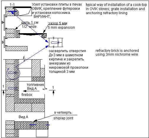

Есть два практических вопроса.
1. как правильно установить варочную панель? Панель финская НТТ 3А планирую установить прямо на кладку. На что она обычно устанавливается и как (чем) герметизируется?
2. Стенка над топочной дверкой - под варочной панелью. Обычно советуют крепить шамот при футеровке на металические штыри или анкера. В сязи с чем вопрос. Не опасно ли вгонять в кирпич металическую цангу анкера или есть другие варианты? Кто как практикует?

Я про варочный настил уже писал паз выпиливайс запасом на расширение не менее 5мм и сыпь из мелкого песка подушку а потом клади настил.Без опыта он обычно не ложится правильно.Лучше пригласи спеца....Никаких штырей нет в печных работах...

но если втапливать там всё понятно и на сайте у Кузнецова как-то описание было,
но у меня финская плита с ограничителем, который не позволяет втапливать плиту.

Мне нужна для постоянного использования, поэтому разместил не на 1,5 а на 2 кирпичах (по ширине) и на 3,5 (по длине).
Задним краем ВП упирается в кладку и лежит на 13 ряду без пазов.
Вот у меня и вопрос - чем изолировать по периметру?

Плиты SVT, кмк, рассчитаны на каркасные конструкции. Без снятия ручки нормально не установить.
http://www.stove.ru/index.php?lng=0&rs=169 Источник.

Именно этот рисунок я и имел ввиду - с сайта Кузнецова. Есть описание как ставить плиты в проём.
Но на последних двух фото плита стоит без пазов. И с виду - хорошо стоит. По-моему одну из них Сан-Саныч делал.
Кстати, Андрей, а щамот в футеровке над хайлом и топочной дверкой ты тоже анкерами крепишь, как на картинке? Confused
СообщениеДобавлено: Пт 21 Июнь 2013, 07:41 Ответить с цитатойВернуться к началу
Варочные плиты, по возможности, в отопительные печи стараюсь не ставить. Использую их в кухонных или уличных печах, варочные плиты SVT - помимо своей цены на нашем рынке, имеет еще один недостаток - очень трудно снять горячий "блин" для установки казана "на огонь", далее - сложно объяснить заказчику куда девать демонтированную ручку.
Для надежного крепления шамотного кирпича над дверкой - использую дверки меньших размеров SVT 410 (для варочной плиты не нужно большого количества дров, как для отопительной печи), что позволяет перекрыть дверку " в стык" или " в замок", с последующей перевязкой швов верхним рядом кирпича.

А-н-нет!
Вспомнил, что уже стоит футеровка и если делать паз, то плита ляжет на шамот.
А его снять фактически нереально.
Может есть какие-то жаростойкие герметики, или тупо выровнять поверхность и на подкладку из базальтового картона или суперсила?
СообщениеДобавлено: Пт 21 Июнь 2013, 18:54 Ответить с цитатойВернуться к началу
А не надо глубоко врезать, главное что-бы не сдвинули!
