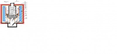

Уважаемые коллеги печники и посетители форума хочу попробовать проработать и реализовать в кирпиче котел согласно схеме Кузнецова http://www.stove.ru/index.php?lng=0&rs=116 с нижним горением и бункером для дров.Хочется не бегать с дровами , а обслуживать котел 2 раза в сутки.
НЕ ясны для меня следующие моменты дверка бункера должна быть герметичной -это понятно , тогда если стенки бункера кирпичные не совсем ясно как качественно герметично закрепить ( через нержавейку и базальтовый картон?). Потом если во время работы подбросить дрова в бункер при открытии дверцы будет выброс дыма , т.е как-то решать вопрос с дымоотводом ( например что -то вроде дымосборника что-ли как в русской печи ) Может кто владеет информацией или поделиться ресурсом где можно посмотреть .

http://www.kotel-nk.ru/ ТТ котел с верхней загрузкой. Если будете читать инструкцию по пользованию, обратите внимание на пункт 5.3.13, самый настораживающий.
http://www.forum.stovemaster.ru/viewtopic.php?t=5580&highlight=blago железный вариант.
http://www.forum.stovemaster.ru/viewtopic.php?t=6450&highlight=blago кирпичный.
Почитайте, прикиньте.
Может лучше котел с водяным Термо аккумулятором. ТА даст фору даже шахтным котлам. Тк вы же котел тоже будете душить, что б не жарко было. Появится конденсат.
Вот только в ТА есть один большой минус - стоимость теплоносителя.

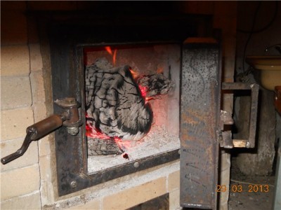

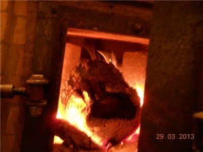

Ниже фото котла в кирпичном исполнении, с автоматической подачей щепы и опила. Но в ней можно топиться также дровами, углем. Что примечательно, в этой печи теплообменник водотрубный установлен под колпаком, а пластинчатый теплообменник, установлен над печью. Он служит также как ТА. Это не пиролизная печь. Удивляюсь, зачем покупают пеллетные автоматичекие котлы. Не лучше ли сделать из кирпича. Прослужит дольше и гемороя меньше. При этом теплосъем обеспечится на отапливаемую площадь до 250 до 300 кв.м.
Конструктивные решения по котлам и печам BLAGO. +79177171909

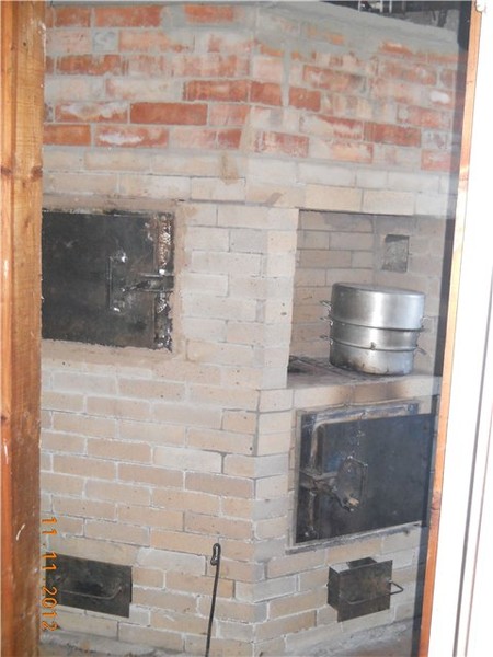

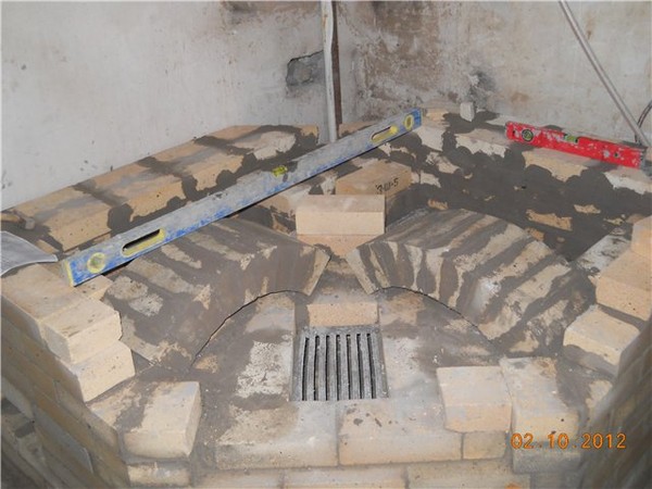

Геннадий Москва писал(а):
Меня котел Благо привлекает большым количеством загружаемого топлива и планомерным расходом. СИЛЬНУЮ опастность представляю в камере загрузки, при её разгерметизации ( а оно случайно, но может произойти) горение пойдет в камере. Хорошо если это произойдет днем, а если ночью? На котел надейся, но сам....
Был аналогичный случай у соседей. Зима, -10* улица. "Бутаков", в режиме долгого горения. Толи давление скакануло, толи ветер, но часа в 4 утра тяга опракинулась и дым пошёл в дом. Хорошо собака дома была. Осмотрели всё, ни сажы в трубе, ни золы в зольнике. Вот так ни с того, ни с сего. Но потом такого за 3 года не случалось ни разу. По этому считаю: Зажег, прогорело, накопилось, далее как хошь так и пользуй.
Не стоит боятся разгерметизцации загрузочного бункера. На лицевой стороне печи имеется дверца поддувальная, которая втягивает все дымогазы с помещения, если они имеют быть. Если начинает сифонить, то сифонит незначительно. Эти дымогазы не воспламеняются, не горят. Просто в дровах содержится более половины воды. Эта вода испаряется постепенно и заполняет верхнее пространство загрузочного бункера, потому что пар легче горючих газов. А горючие газы, если даже загрузочная дверца закрыта не герметично и сифонит, опукаются ниже и дожигаются в камере дожига. Мы экспериментировали на своих пиролизных котлах - хотели зажечь газы, которые сифонили из дверей загрузочного бункера. Никак не могли зажечь. Толщина стенки в загрузочных бункерах, в кирпич. Трещин нет. Прошел отопмительный сезон 2012 - 2013г.г. с угловой пиролизной печью. Никаких эксцессов не было.
