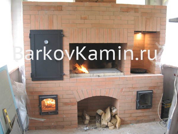

В садовые комплексы смело ставим кухонные вытяжки (особенно над казаном). Либо в отдельный канал, либо в дымоход по принципу инжектора подключаем. И вытягивает 100%, и подсветка кстати. Думаю, что и в отопительно-варочной можно пробовать. Хотя, при наличии дверок варочной камеры, никаких проблем никогда не возникало и с просто каналом в трубу с дверцей.
Использовать чад от плиты для горения удачная мысль ИМХО. Если не ухудшается конструкия печи. Как минимум избавляем трубу от лишнего жира на стенках.
