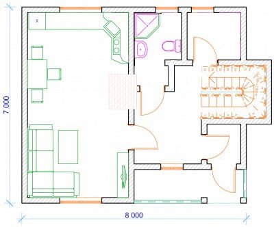

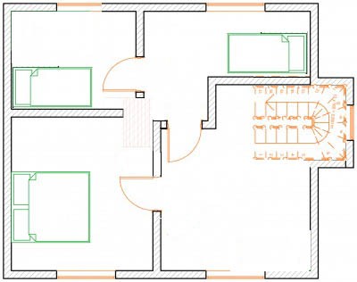

Добрый день, уважаемые мастера печного дела!
Читаю этот замечательный форум уже недели три, но вопросов пока больше, чем ответов. Потому очень прошу помочь девушке-"блондинке" с выбором печи!
Дано: участок в Павлово-Посадском районе. Почвы - торфяники, бывшие болота. Газа нет и не предвидится, вода, электричество есть. Начинаем стройку дома, через пару недель будут заливать фундамент. Дом из бруса 150 на 150 с последующим утеплением. Размеры дома 7 на 8, дача, планируется к посещению с ранней весны до поздней осени, плюс наездами зимой.
А теперь вопросы:
Насколько удачно выбрана планировка дома для печного отопления?
Какая печь подойдет для того, чтоб отопить оба этажа? (Первый этаж и две комнаты на втором)
Вопрос по фундаменту под печь: строители рекомендуют фундамент под печь залить вместе с ростверком на сваях для дома, установив под него дополнительно еще две сваи, насколько это правильно? Я везде читала, что фундамент под печь должен быть залит отдельно от фундамента дома..
Очень жду Ваших ответов, заранее спасибо большое!

Все сугубо ИМХО. Планировка совсем не для печного отопления. Первый и второй этаж нужно развязать по теплу исходя из "плюс наездами зимой", комнаты скомпоновать, чтобы одна печь отапливала несколько. Многоэтажная печь это конечно хлеб для печника, только гораздо большего эффекта и дешевле можно добиться наставив кучу современных долгоиграющих буржуек или сразу готовый электро-углевой котел.

Планировкой попытайтесь достичь следующего: полностью теплый первый этаж, теплая часть комнат на втором. Лестница изолирована и стоит в холодном контуре, как на первом так и на втором этаже.

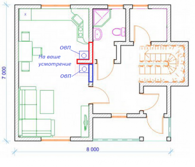

У Вас все получится идеально. Печь находится практически по-центру дома и отопительный щиток можно разместить в простенках комнат. Поэтому здесь могут подойти печи: классические отопительно-варочные, а так же Г-образные и Т-образные. Если хотите могу сделать прорисовку. Мой коллега прав по поводу того, что фундамент под печь должен делаться отдельно и насчет лестничного марша, то можно сделать и тот и тот вариант.
Печь - это душа дома!!!
СообщениеДобавлено: Ср 15 Август 2012, 14:17 Ответить с цитатойВернуться к началу
Можно поработать над планом немного еще...

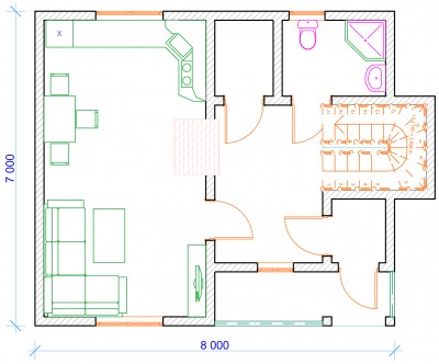

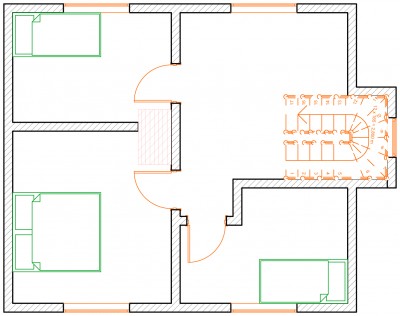

Абсолютно согласен с Владимиром. Что бы на 1-м этаже обогреть туалет, а на втором захватить еще и 3 спальню. Но для этого потребуется Г-образный щиток.
Вогнистый Владимир
Регион: Мариуполь, Украина
СообщениеДобавлено: Ср 15 Август 2012, 16:58 Ответить с цитатойВернуться к началу
план

план
