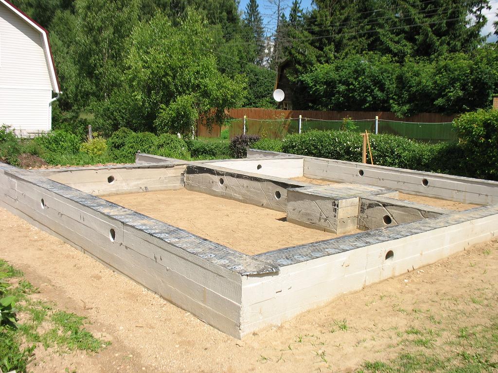

Уважаемые Печных дел мастера!
Строим домик 6*7 в два этажа из бруса 20 см. Грунт - суглинок, вода близко и обычно весной пучит. Поэтому дабы избежать "гуляния" трубы относительно крыши, решил связать ленточный фундамент дома (h100 х w35 см) и фундамент будущей печки (h100 х w140 х d100 см), которая будет находиться на центральной перегородке, в двух метрах от стены - см. фото.
Перепад высот по диагонали дома порядка 50 см, поэтому заглубление фундамента разное: 25..75 см. Фундамент из бетона М300, три уровня арматуры по два прутка D12, под ним слой пролитого и трамбованного песка 20-30 см. Кубик под печкой тоже с арматурой.
Общий вес дома оцениваю в 50-60 тонн, печи до 4-5 тонн (3.5 х 4-5 кирп), так что нагрузка на фундаменты согласована и будет не более, чем 0.6 и 0.4 кг/см2, соответственно. Но возник вопрос: не проломит ли печка ленту при пучении и подвижках грунта? Если так, то как исправить ситуацию? Прошу совета.
А также, какой вариант печки на уровень 4-5 кВт на эту площадку и главное небольшого веса посоветуете. Высота конька крыши - 8 м. Думаю о колпаковой с хлебной камерой, какой-то полочкой для сушки и приятного вида.
Спасибо

На 2 этажа печка - 1300 кирпичей минимум... Плюс ГПС, плюс фурнитура. Оцениваю в 5 с лишним тонн, ближе к 6.
Выдержит ли поперечник фундамента подьем наружных стенок на 2-2,5см и поднимет ли вес печки (плюсом вес поперечины идет!). Кто посчитает?...
Тут уже на ваш страх и риск, раз приняли такое решение.
Печка 3,5х4,5 - моя хлебная ХК4-7 на 2 этажа подойдет. Smile

Спасибо за ответ. Всё так, печка плюс фундамент - уже тонн 10. Одно не пойму: ведь и каждая из внешних сторон фундамента держит по 10+ тонн - вес стены плюс самого бетона. Подъём же от пучения может быть и неоднородным, скажем приподнимет угол или только одну из сторон дома. Тогда прилежащие стороны точно так же "провиснут" и могут сломаться. Уровень нагрузки похожий - порядка 10 тонн (сама внутренняя стена у меня нетяжелая - арка, и опирается на перегородку фундамента и только по краям).
На Ваши печи уже смотрел и "снимаю шляпу" Smile) Именно на ХК4-7 (если не появится следующая модернизация), но видимо придётся без щитка 2 эт. Планирую строить печь в след.сезоне. Может осмелюсь и к Вам обратиться практически, хотя далековато.

Какое армирование у Вашего фундамента? Вообще всего, не только места под печь.
Игорь 2
Сообщения: 1006
СообщениеДобавлено: Вт 10 Сентябрь 2013, 17:29 Ответить с цитатойВернуться к началу
Извиняюсь, увидел . Арматура А3 ? или гладкая?

Понятно. В принципе должен стоять, но я бы добавил на эту ленту 14 арматуру...на всякий пожарный...Ну теперь-то уж что? Very Happy

Спасибо. Вижу, что на грани... А ежели пару стальных швелеров по 7 м положить поперёк перегородки на кубик и опереть на периметр фундамента ? Чтобы печка опиралась и на них и на кубик?

Да печка-то куда денется? Главное, чтобы не "отвалилась" лента в местах примыкания кубика. Понятно, что , если это случится, то случится не сразу. Самое страшное, что может произойти (теоретически) кубик оторвётся от фунда, ну это Вы увидите по трубе. Кстати, сруб будет давать серьёзную усадку в первые три года и, если труба будет кирпичная, лучше подождать это время, а то, если поторопиться, кровля может "лечь" на трубу и сломать её или распушка "выскочит" на чердак.

Я имел ввиду, что печка ляжет в основном на эти швелеры, которые в свою очередь будут опираться отчасти на кубик, а в большей степени на параллельные боковые ленты фундамента. Слегка приподняв опорные края этих швелеров относительно уровня фундамента (учитывая прогиб металла), можно подрегулировать нагрузку непосредственно на кубик. В итоге печка будет давить на кубик, скажем, 1-2 тоннами, а остальной вес поделится между боковыми лентами... Немного фантастично, конечно.

Возвращаясь к "тяжёлой" теме - фундаменту, попробовал сам (вслед за Вами - спасибо за труд) оценочно рассчитать эту бетонную балку по сути на прочность арматуры. Вышло: если взять предел текучести 390 Н/мм2 (для А3) - на печку вместе с моим доп.кубиком (2 тонны) остается 5 тонн максимум. А если взять 500 Н/мм2 (для арматуры А500С - черт знает какая там была) - то получше - до 8 тонн, т.е. 5-6 тонн на саму печку с трубой. Но всё на грани - грустно...
