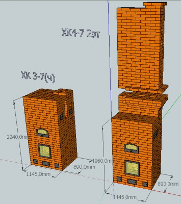

Доброго дня.
Пересмотрел много чего но не нашёл отопительной с ХК 3,5 на 4,5 подъёмные каналы спереди и все задвижки спереди.
Второй этаж в доме есть.
Может подскажете?
СообщениеДобавлено: Ср 28 Август 2013, 12:28 Ответить с цитатойВернуться к началу
Если подьемные спереди - то задвижки все сзади. Smile Такова жизнь. Тянуть шток через всю печку от задвижки - ну не знаю... Как вариант у одноэтажной - задвижки сбоку. Хотя один раз рисовал задвижку транзитного хода с длинным штоком по верху печки первого этажа...
Да и щиток на 2ой этаж ставлю сзади из-за того, что транзитный канал должен быть как можно прямее. По задней стенке вверх на 2ой этаж...
ХК4-7 у меня... и ХК 3-7(чистая ХК) в размеры.

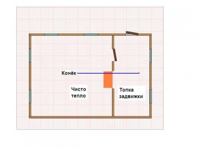

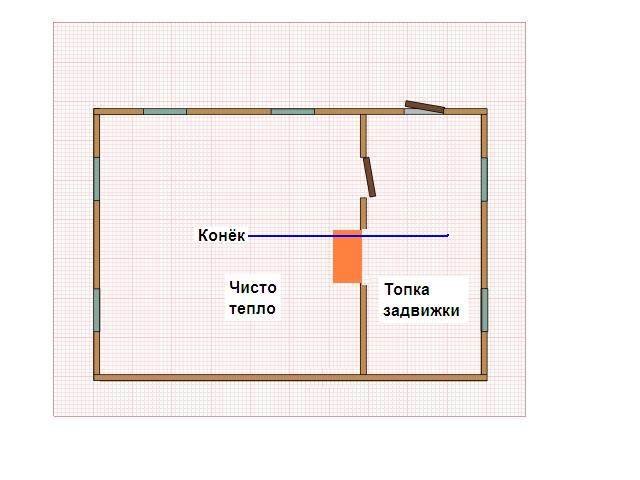

Вот план дома.
Основная задача - тепло и чисто во второй половине дома. В первую очередь тепло.
Печь топится из "кухни", там же лестница на второй этаж. Там тепло в принципе не будет.
Поэтому, по моему мнению подъёмные каналы должны быть спереди и по бокам (они хуже греются, частично будут прилегать к ПП разделке) и основное управление спереди.
В таком случае зад и бока в комнате будут хорошо и равномерно прогреваться и в первую очередь.
Второй этаж - транзитный дымоход со щитком, можно и маленькую топочку, чтоб скучно не было.
Плита не нужна, а вот хлебная камера - это супер. Потушить, кашу с вечера на утро поставить. Гуся приготовить Smile. Сейчас это делаем но ставим в топку после протопки печи. (печь в бане).
Дом - дача с проживанием в холодное время по 3-5 дней. Сруб. 160, утеплён 5см. мин ваты.

СообщениеДобавлено: Чт 29 Август 2013, 11:59 Ответить с цитатойВернуться к началу
Для ознакомления посмотрите здесь:
http://forum.stovemaster.ru/viewtopic.php?p=76696#76696
ХК4-7 была сделана из ХК4-6.
По задвижкам - ами подумайте : подъёмные каналы спереди и по бокам, остальное место занято дверками и, разумеется - топкой и ХК. Задвижки спереди где и как поставить?
Ничего страшного, если до протопки вы пойдете на 2ой этаж и откроете задвижку на трубе. А потом в зал и откроете ЗЛХ. Вернетесь в кухню и растопите печку.
Минут через 20 снова сходите в зал и закроете ЗЛХ.
