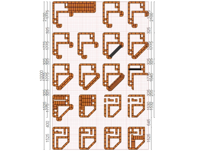

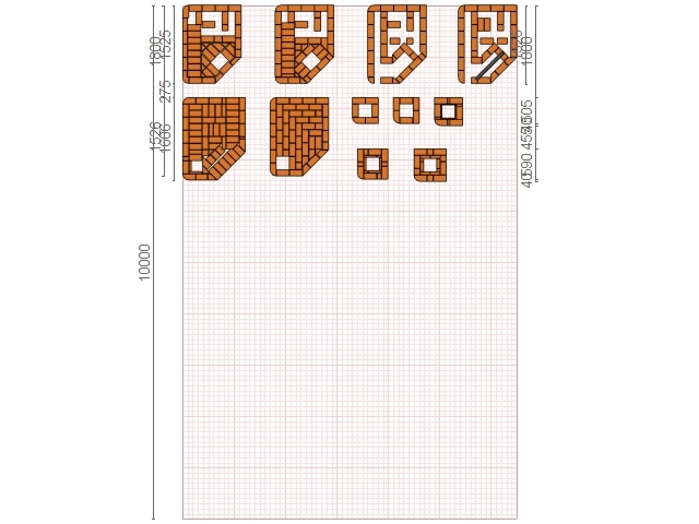

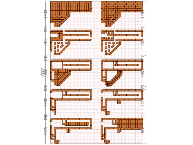

- насчёт зауженности трудно сказать. Задвижка у меня по-моему 200х200 (надо будет посмотреть). Проектировал трубу шестерик, но в неё всавил нержавейку 200 в диаметре и утеплил, на крышу вывел сендвич 200х300. Итого сечение 314 мм3 у пятирика 325. Под пятерик и все выходы печки. вверху они соединяются в дымовой камере с каминным выходом и в трубу, которая смещена от выхода камина. Отсюда до верха трубы 3,5 метра в уровень с коньком крыши. Растояние от конька метр-полтора.
Посмотрел ролик по особенностям каминов в печах Кузнецова, каких-то других ляпов кроме соотношения сечения портала и трубы не увидел.
http://vk.com/video-55734358_166145385?list=8019b327da594a3a75 Называется "отличие каминов Кузнецова"
Ниже порядовка без шамотной футеровки
Как обычно в процессе создания делались корректировки, но в камине их существенно небыло.
Позже выложу фотографии самого камина и печи (фотик забыл в деревне).
Воздуха должно быть в достатке. Дом не жилой, двери, окна всегда на распашку, когда запускал камин ещё тепло было. Потолка также нет, пока одни балки перекрытия, выше крыша и шелей предостаточно.
Так что пока вижу минус только в соотношении между сечениями портала и трубы - 14,3, но в этом случае при закрытии портала на треть должна востановиться нормальная работа, а этого не видно.
Ещё вопрос по высоте трубы - насколько её надо поднять? Переделывать сечение трубы гораздо затруднительней.
Буду рад любым советам.

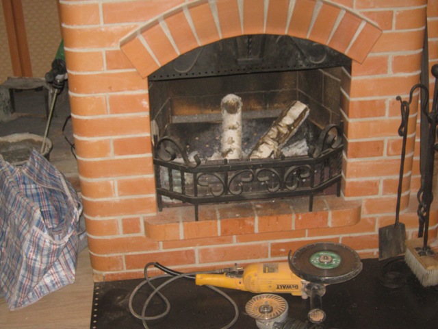

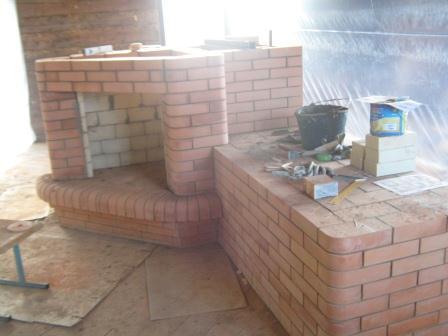

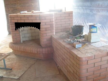

Фотка есть только портала в момент строительства. (последние фото нет возможности скачать в комп.).

Серафим Горский
Сообщения: 133
Регион: Санкт Петербург
СообщениеДобавлено: Вс 29 Сентябрь 2013, 21:45 Ответить с цитатойВернуться к началу
Что-нибудь такое может улучшить ситуацию.

Серафим Горский
Сообщения: 133
СообщениеДобавлено: Пн 30 Сентябрь 2013, 09:08 Ответить с цитатойВернуться к началу
Ваять можно из любого металла, только покрасить в нужный цвет.
Вот пример, который стоит несколько лет. До того поддымливал.
