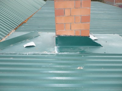

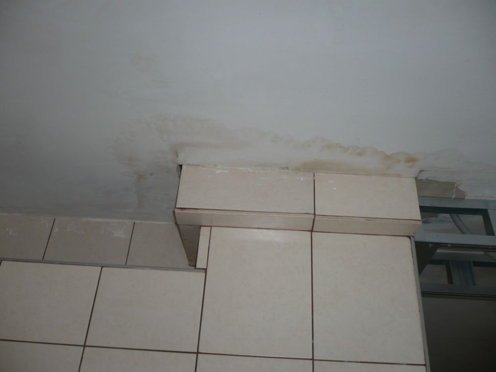

Доброго времени суток форумчане!Пошли дожди, потекла крыша в районе трубы.Как загерметизировать данную конструкцию.Печник заделал так что руки оторвал бы.прошу у Вас помощи.

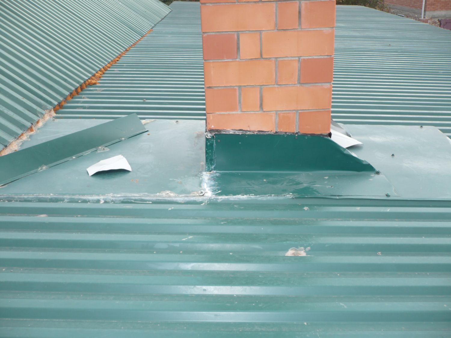

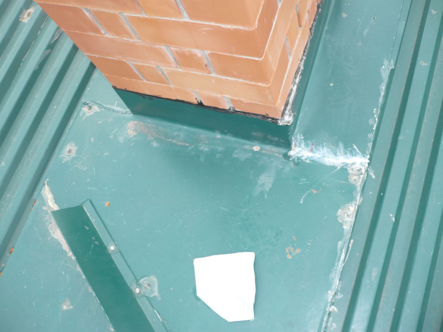

Спасиб, но немного не то.У меня топит по ходу, от потока воды с крыши которая крутая. В сильный дождь просто труба трубе.Вот выложил фото для наглядности и простоты. но все равно спасибо.

Дык разговор не о трубе, а о стыке двух скатов? Это о другом.
А в твоей ситуации по простому предложил бы купить ленту алюминиевую клейкую и проклеить стык. Но это полумера.
По делу надо полосу под верхний лист и поверх нижнего. Лучше без волн, чтоб гнуть проще было.

Тут течь может в многих местах,надо сначала понять,увидеть- где?Кто мешает всю трубу обтянуть железом.Да и зимой от снега она будет выкрашиваться.

течь в одном месте, обшивать не хочется, и так облицовочным кирпичом обложил.Проблема в проф.пригодности печника так сказать была который сложил печь и уверял на 100% что все ок будет.

Фартук надо было делать.Ищи хорошего жестянщика.В старину был НАРОД МАСТЕРОВОЙ а сейчас по алфавиту надо искать каждого специалиста.Вся проблема в том что когда есть печник нет жестянщика.Когда есть плотники по крыше и нет ни того и ни другого...

Я для этих целей листы Перформ использую. Гнутся пальцами Любой фартук изваять легко. Жестянщик нафиг не нужен. На кровлю крепятся кровельными саморезами через силиконовый герметик прямо поверх жести как мастер-флэш.
