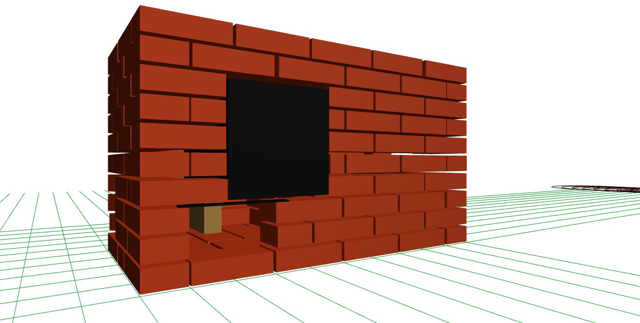

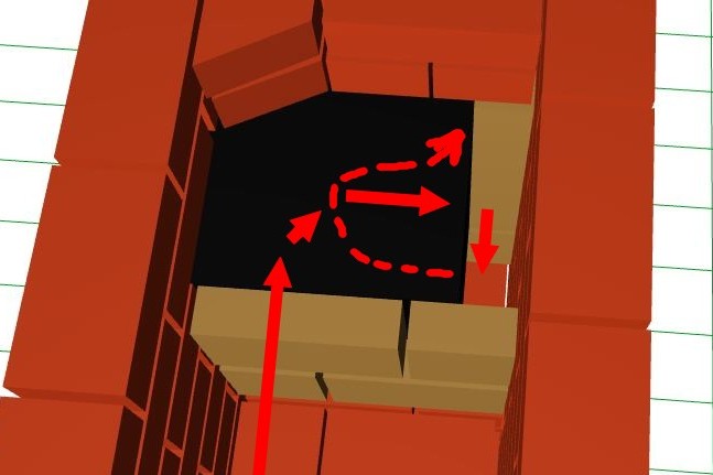

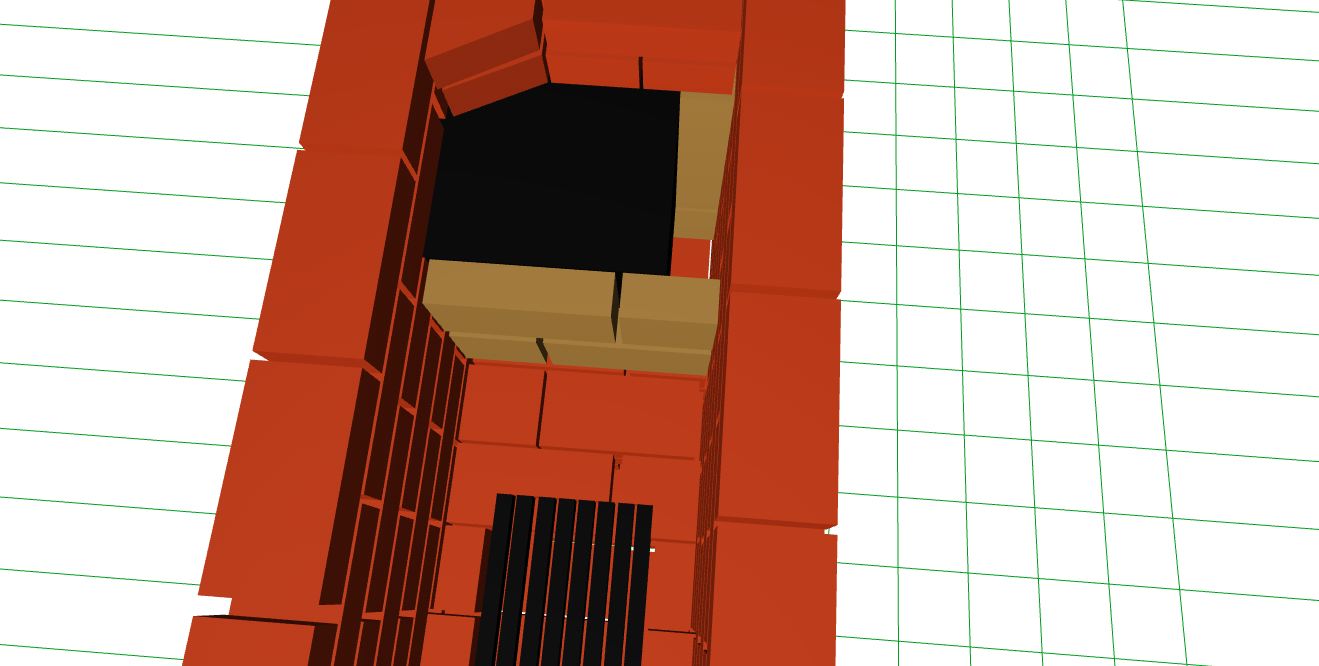

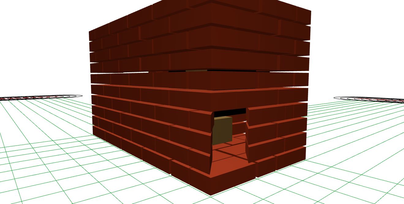

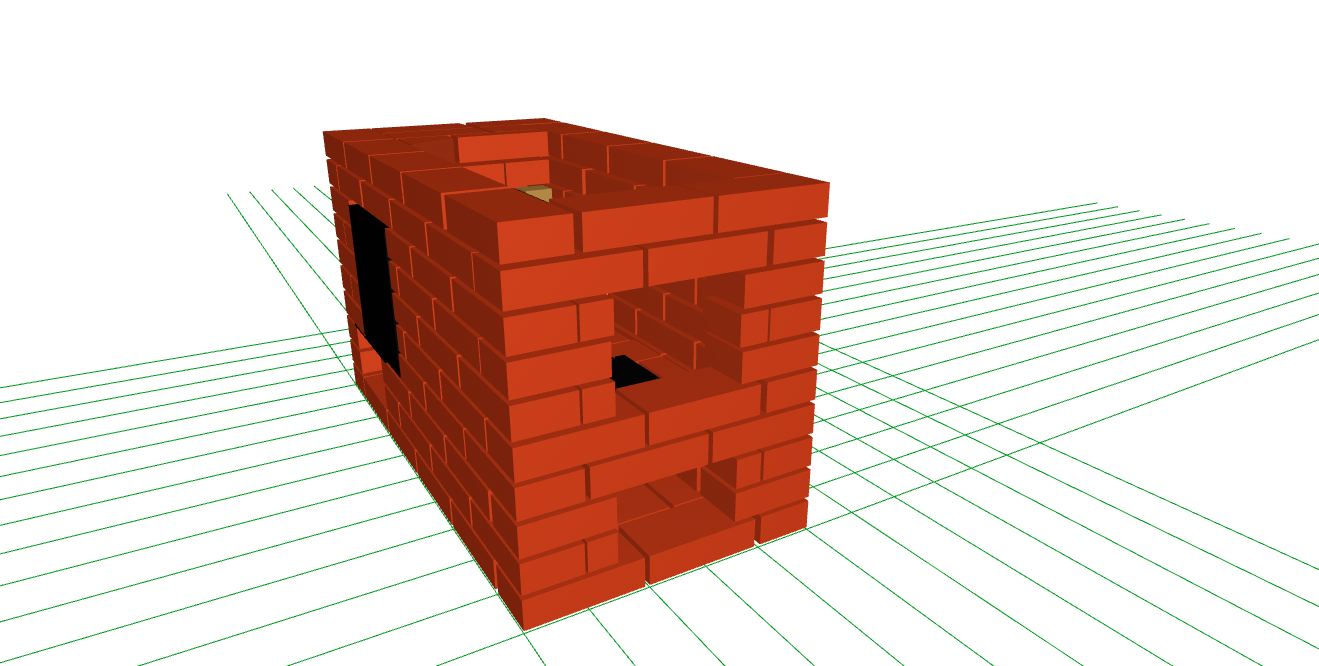

Здравствуйте! В доставшемся мне доме была кухонная плита, подключенная к отопительному щитку. С полгода назад печку я разобрал, щиток оставил. Искал подходящую конструкцию на место старой плиты с порядовкой. Подходящую конструкцию нашел, только она без духовки (на фото ниже). Попробовал сам нарисовать печь в Архикаде, встроив духовку. Прикрепляю фото с разных ракурсов и файл проекта в Архикаде 14(может кто-то сможет открыть). Будет работать такая конструкция? p.s. под духовкой прочистная дверца.[/img]
Вид сверху. Топка и верх духовки.

Вид сбоку. Духовка и прочистная дверца

работать будет, вот только что вы на ней будете делать... уж больно мощный топливник у печи

Просто, посмотрев на порядовку кухонной плиты без духовки, топливная камера показалась мне маловатой (ширина 250мм). Действительно, в моем"проекте" камера большая получилась. Честно, говоря, я больше переживал за правильность выполнения каналов вокруг духовки. Правильно ли сделал? Сверху духовки надо ли что-то прокладывать? Топливник переделаю как посоветуете Smile
Вогнистый Владимир
Регион: Мариуполь, Украина
СообщениеДобавлено: Сб 2 Ноябрь 2013, 19:59 Ответить с цитатойВернуться к началу
Сверху духовки можно слой ГПР. топка по колоснику. Топить чем будете углем.? Канал который под духовкой сместите как можно ближе к сажетруске. Длина печки с дужовкой для угля 1100мм высота 800мм ширина 550мм. http://content.foto.mail.ru/bk/vognistyy/2/h-15.jpg

ГПР глиняно-песчаный раствор
То, на что печь кладут
Духовка отделяется спереди от топки кирпичём на ребро (65 мм стенка) , поверху 3 см ГПР, зад и низ -- голые. Тогда примерно одинаково шкаф разогревается при топке

Надо перечертить печь! Но, остались еще сомнения относительно омывания горячими газами духовки...
1.горячие газы проходят между верхом духовки и чугунной плитой.
2.Затем опускаются вниз между задней стенкой духовки и боковой стенкой печки.
3.Проходят под духовкой и выходят в щиток, подогревая немного открытую боковую часть духовки.
4. Правая боковая часть духовки подогревается через 1/4 кирпича от топки.
Такой вариант как у меня подходит?? Или надо переделать?

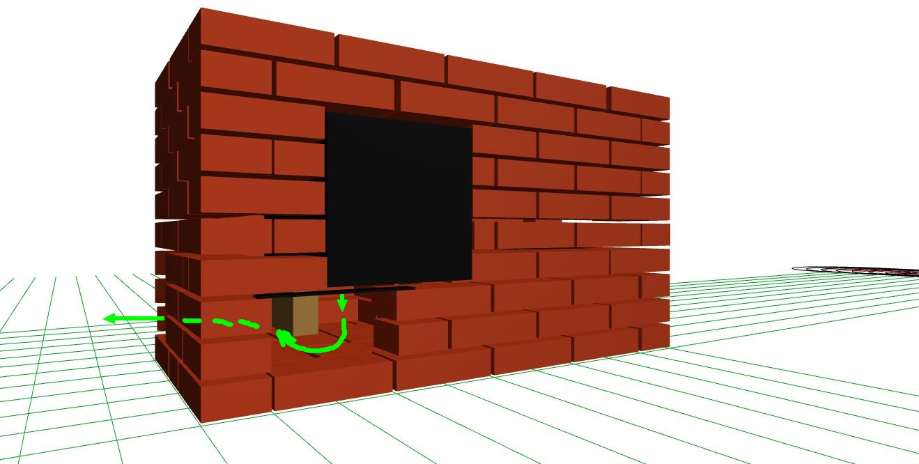

Рискну еще раз спросить...
3.Проходят под духовкой и выходят в щиток, подогревая открытую боковую часть духовки.
Это правильно?
См. картинки.
